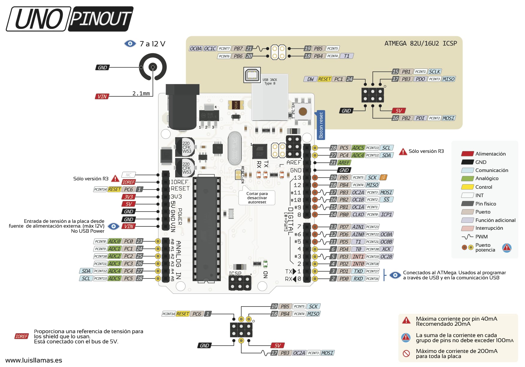

Pero el problema es que no sé la correspondencia de los pines de la TFT con el MEGA, solo los que son iguales como 3v3, 5v, gnd, los demas no sé donde tendría que conectarlos, por ejemplo el LCD_02 en la placa de arduino donde debería ir conectado?
Pero es una shield, la conexión es trivial, solo la montas sobre la placa Mega.
Y si lo que quieres es cablearla, fíjate poniéndola encima (sin enchufarla) en que pines de Mega encajaría cada pin de la shield y listo.
Por ejemplo, según veo en la foto, LCD_RD conecta con A0, LCD_WR con A1, LCD_RS con A2, etc.
Saludos
PD: LCD_D2 conecta con 2 de la Mega, LCD_D3 con 3, etc..
La he puesto pinchada y no funciona, solo se enciende, por eso digo que tal vez no sean los mismo pines y esta tft sea para arduino UNO, lo digo desde la ignorancia
Los pines que usa la TFT son los mismos en Uno y Mega.
Te sugiero busques los esquemas de pinout de ambas placas y confirmes lo que te digo.
Saludos

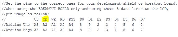

Aquí hay un pin CD, que en mi caso es RS
Captura1tft
Creo que no van igual los digitales 10,11,12 y 13

Gracias por ayudar gatul, he cambiado los pines MISO, MOSI, SCK y SS que en el mega son 50, 51, 52 y 53 respectivamente y he probado con las librerías que mancera1979 estaba usando y nada, se enciende la pantalla y se sigue quedando en blanco
Bueno, ya está solucionado por si le hace falta a alguien, aquí dejo la configuración de pines en el MEGA, que es el que he usado.
Finalmente fue lo que te había indicado en tu primer hilo
