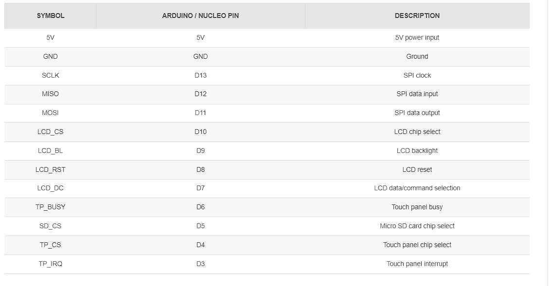

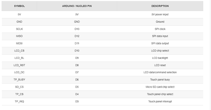

@fony Das gezeigtte Display muss 5V kompatibel sein, da auf dem Board "5V" aufgedruckt ist und es bis jetzt auch nicht abgeraucht ist an 5V

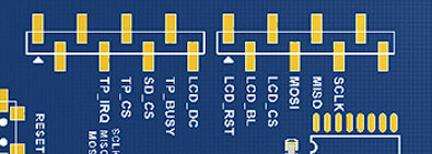

Habe mir gerade das Display bei mehreren Anbieter angesehen, komischer weise schreiben die, das der Treiber IC ist HX8347D. Nur Amazon schreibt ST.
Was mir auch aufgefallen ist du nutzt den mit Mega R3 hoffentlich nicht draufgesteckt und nur die Pins deklariert
Außer dem wen der RST Pin ist nicht mit RST verbunden muss der auch deklariert werde.
Der RST   wird normaler weise nur ein mall genutzt und zwa im Setup für TFT. begin().
auf dem Display ist der RST Pin auf D8 wen man den auf Uno steckt. Er ist nicht vorgesehen um den auf Mega draufstecken.
Viele Lieferanten schreiben 5Volt drauf, weil die Betriebsspannung 5 Volt sein darf, nur ignorieren die meist die Datenspannung auf den Pins. Die sollte gesondert angegeben sein.
Diese beträgt meist nur 3,3 Volt. Es sei denn, es ist ein Levelshifter zwischen geschaltet. Wenn das der Fall ist, geht es auch mit 5 Volt auf den Pins.
Bei TO ist drauf, ist ein UNO Display. Die Frage ob der drauf gesteckt ist oder mit DuPond Strippen verbunden.
Gute Frage.
Drauf stecken geht def. nicht, da die SPI Pins ja nicht identisch liegen.

Also das Display ist mit Jumper Kabeln verbunden, da ich ja meine eigenen Pins deklariert habe und das nicht mit dem Layout zusammenpasst.
@fony https://www.waveshare.com/wiki/2.8inch_TFT_Touch_Shield#Features im Bereich Features steht als Treiber klar der ST7789. Auf Amazon und Co würde ich mich nicht verlassen, sondern immer nur auf den Hersteller  Weiterhin steht weiter unten auf der Seite bei der Erklärung der Pins "5V" = 5V. Das TFT hat also entweder einen DCDC Wandler oder funktioniert einfach mit 5V

Der Waveshare Support hat auf meine E-Mail von gestern geantwortet. Sie schreiben, dass das Display mit dem Mega kompatibel ist, solang ich einen ICSP Port auf der Platine habe. Wieso ist das so wichtig? Ich kann doch MISO, MOSI, CLK und die Spannungsversorgung auch über die normalen Steckplätze ohne den ICSP mit dem Display verbinden.

Normal schon den der ICS ist direkt verbunden mit SPI + - und Resett, irgend was mussten die ja schreiben
