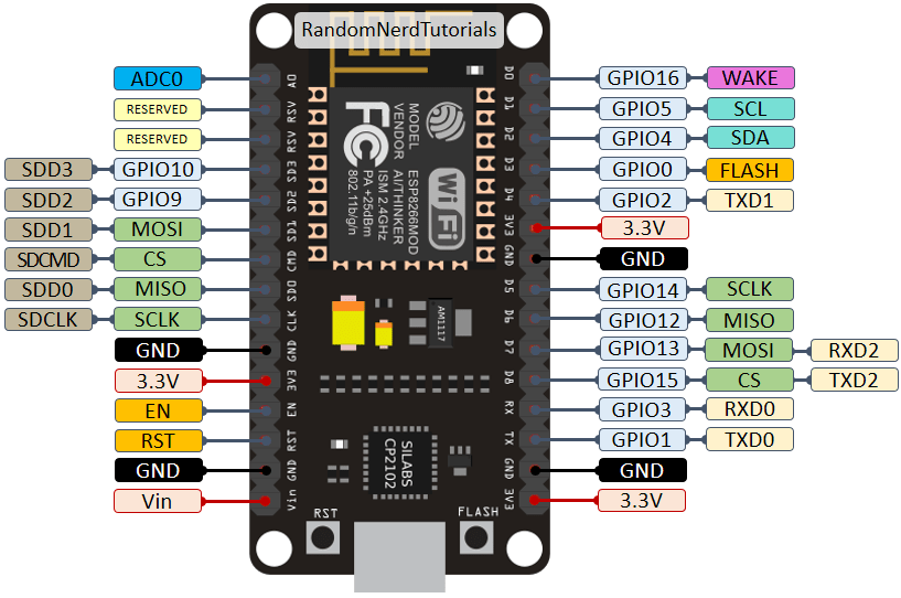

Quel est ton modèle d'ESP8266 ? Les numéros de GPIO et de pin ne sont pas les mêmes. Voir ci-dessous :
Le GPIO6 n'est pas accessible, si tu utilises D6, il faut mettre
#define PIN 12 // GPIO 12 pour la pin D6

donc la par exemple les ptit switch 5 & 6 sur ON et le commutateur sur TX0 lance bien le code de l'esp et se connecte
J'ai dans le moniteur le retour des infos wifi , des api mais aucune led allumé (si je donne une PIN genre 13) ....
si maintenant je place le panneau led en GND + 5V + PIN 6
voici ce que je reçois a la place des infos voulu , et de l'allumage led
