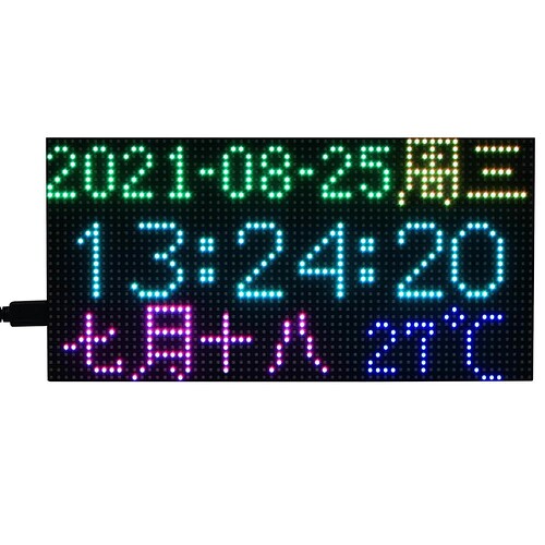

Les petites matrices 8x8 ne sont pas très lumineuses, je pense qu'elles seront illisibles en extérieur.
Peut-être envisager ce genre de matrices qui sont prévues pour l'extérieur
On peut les cascader. Elles sont multiplexées donc une seule ligne est allumée à la fois ce qui diminue la consommation.
Par contre il faut un peu de puissance de calcul pour les piloter car il faut rafraîchir l'affichage en permanence. Pour ces matrices il vaut mieux partir sur du Raspberry Pi avec un driver dédié
