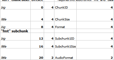

Usa um RC low pass filter antes de lo altavoce, para limitar la maioria de los artifactos de lo PWM.
Se quiseras, hay postado algo sobre PCM and WAVE, de lo puento de vista de microcontroladores. Solo la introducion a elos... Mas para venir...
Quicas es util para vosotros..
