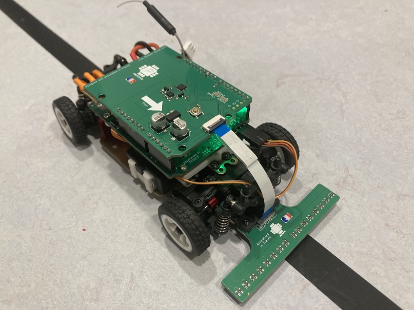

Voici un projet de mini voiture RC autonome que je mène actuellement. J'ai pensé que ça pouvait peut être intéresser certaines personnes ici. L'objectif final du projet est d'être capable de faire des courses de véhicules autonomes.
J'ai séparé mon projet en plusieurs phases :
Phase 1 : Création de l'électronique pour faire une voiture RC le tout intégré sur une carte de type UNO (ESC + Radiocommande)
Phase 2 : Transformation en suiveur de ligne avec l'ajout de capteurs IR, centrale inertielle et mémoire Flash
Phase 3 : Ajout d'une camera Stereo avec un Raspberry CM4 afin de faire évoluer la voiture sur un circuit (détection virage à l'avance, évitement des autres voitures)
Les specs du projet sont les suivantes :
  • ESC (Engine speed controler) basé sur une Atmega328p (identique à Arduino Uno)
  • Une carte maitre de type Arduino Uno
  • Un transmetteur RF CC2500 (Radio et récepteur)
  • Radio basée sur un STM32F103C8T6 (identique à la carte BluePill)
  • Un Raspberry CM4 couplé à deux caméras IMX296 Global Shutter (camera stereo)
  • Le tout doit tenir sur un petit chassis 1/28 pour que je puisse y jouer dans mon salon !!
Voici quelques photos du projet dans cette différentes phases :
Configuration minimale en suiveur de ligne :
J'essaye aussi de faire quelques videos ludiques du projet :
Comme vous pouvez le voir j'essaye d'intégrer au maximum tous les capteurs afin de pouvoir rentrer sur un petit chassis 1/28ème, ce qui n'est pas une chose aisée, surtout pour rajouter le Raspberry !

Salut Philippe,
J'ai bien prévu d'expliquer en détails chaque configurations avec les schémas et codes (Voiture RC, suiveur de ligne ... etc). Il me faut juste un peu de temps pour formaliser tout ça. J'éditerai le 1er post au fur et à mesure.
J'aurai peut être une restriction sur le code interne de l'ESC mais tout le reste est OK.
Bonne journée.

Bonjour Terwal,
Merci pour les compliments !
J’aimerais traiter les images de la camera stereo avec un raspberry pour integrer de l’IA (reseau de neurones entre autres) et utiliser des bibliothèques spécialisées dans le traitement de l’image comme OpenCV.
Avec l’ESP32 ou le RP2040 je ne crois pas que ça puisse être possible.
Si c'est possible, par contre je ne connais pas les limites, c'est pour ça que je t'ai posé la question.

Je vais regarder mais je pense vraiment que pour faire de l'analyse d'image à une fréquence de 30fps ça soit limité. A mon avis même sur le Raspberry ça sera limité et si je veux augmenter les performances il faudra passer sur du Nvidia Jetson.
Je suis déjà pas mal avancé sur le design de l'intégration du CM4 ça devrait tout juste rentrer sur un shield UNO.

Le pifometre me dit qu’il faut au moins une image tout les 10cm. Comme j’aimerai pouvoir rouler à une vitesse de 3m/sec, il me faut donc une cadence de 30 image/sec.
Les tests me diront si j’ai raison …

Bonjour,
Une petite mise à jour du sujet avec quelques infos techniques.
Voici la configuration minimale que j'utilise pour faire un suiveur de ligne.
Après bien sûr vous pouvez rajouter ce que vous voulez pour mettre des boutons, lumières... etc
Et vous trouverez ci-dessous un aperçu des performances. Mais il y a encore beaucoup de marge pour la rendre plus rapide !
