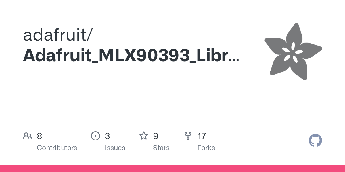

Da Du nicht schreibst, wie Du die Sensorwerte empfängst, hier was allgemeines:
Die Formel steht im Datenblatt.
Adafruit ist immer einen Blick wert:
Ausführlicher:
