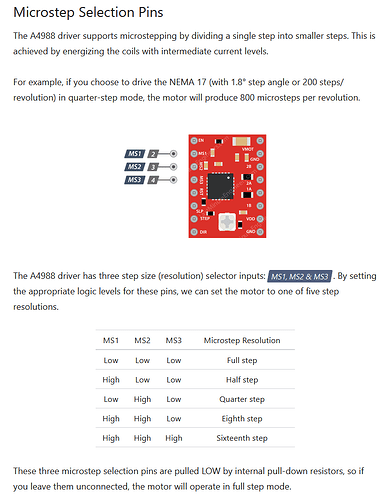

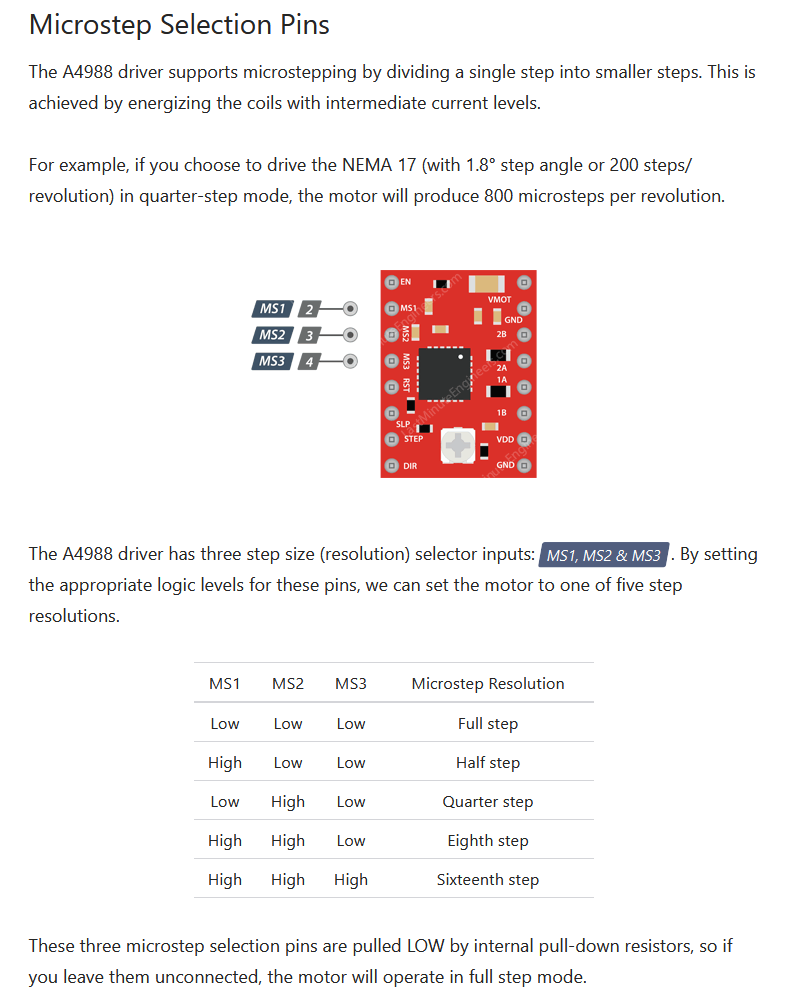

Ich habe mich jetzt in Moba eingelesen und habe auch meinen Motor mit der bestehenden Verkabelung bereits erfolgreich damit zum Laufen gebracht. Was mich jetzt allerdings verwundert ist, dass ich in den Beispielen und der Dokumentation überall nur Ansteuerungen mit STEP & DIR Pin finde. Die Microstepping Pins MS1,MS2,MS3 werden nirgends genutzt. Da für mein Projekt absolute Laufruhe des Motors aber die höchste Priorität hat, geht's ohne Microstepping nicht.
Kann MobaTools Microstepping? Wenn ja, wie stelle ich das ein, welche Parameter verändern sich dadurch? Hardwareseitig ist der A4988 bereits komplett verdratet, ich hatte 16x Microstepping mit Accelstepper bereits erfolgreich in Benutzung.
Weder MobaTools noch AccelStepper interessieren sich für Microstepping. Sie erzeugen einfach Schrittimpulse. Wieviele Pulse letztendlich für eine Umdrehung benötigt werden, ist der Software erstmal egal. Accelstepper interessiert sich gar nicht dafür, und es gibt da auch keine Möglichkeit etwas einzustellen. Da man bei MoToStepper die Geschwindigkeit auch in U/Min einstellen kann, mus für die Berechnung bekannt sein, wieviele Steps/Umdrehung benötigt werden. Das wird beim Einrichten des Stepperobjektes mit angegeben. Ob das nun durch Microstepping, ein Untersetzungsgetriebe oder einfach einen feiner auflösenden Stepper funktioniert ist vollkommen egal.
Das ist prinzipiell keine gute Idee, da dann weder MoToStepper noch AccelStepper wissen, wo der Motor steht, wenn zwischendurch immer wieder einer dem jeweils anderen 'ins Handwerk pfuscht'. Du musst dich schon für eins entscheiden. Da Du aber - bis auf den einen 'kritischen' Fall - alle Bewegungen blockierend realsiert hast, sollte de Umstellung ncht besonders aufwändg sein.
Aktuell hat MoBa aufgrund der Unabhängigkeit vom Loop in der Entscheidung eh die Nase vorne, Mischen möchte ich eigentlich selbst nicht :wink: Aber bzgl. Microstepping ganz laienhaft gefragt, ich bin noch kompletter Einsteiger in die Materie: Ich hätte das jetzt so verstanden, dass ich mit M1/M2/M3 alle auf HIGH den Treiber in 1/16 Modus stelle. Aber gut, das hat konkret nichts mit Accelstepper oder Moba zu tun, stimmt. D.h. wenn ich unabhängig von der verwendeten Library diese 3 Pins High stelle habe ich das 1/16 Microstepping und damit die maximale Laufruhe? Und gehe dann wie gehabt mit der Programmierung des Motors weiter, egal mit welcher Library?
Gebe ich dann bei einem Nema17 mit 200 Steps (1.8° Step Angle) als stepsPerRev trotzdem 200 an oder dann 200x16 = 3200?

Da MoToStepper nichts über die 'native' Schrittweite denes Steppers und Microstepping weis, musst Du bem Einrichten immer angeben, wieviel Schritte dein Motor tatsächlich für eine Umdrehung braucht - in deinem Fall also 3200. Es ist ja eben vollkommen egal, wie das erreicht wird. In den meisten Fällen werden die MS1...MS3 auch fest verdrahtet ( oder - bei fertigen Boards - über Jumper eingestellt ), da es normalerweise keine gute Idee ist, das im Betrieb zu ändern.
Grundsätzlich ist es aber auch so, dass der Motor umso langsamer läuft, je höher das Microstepping eingestellt ist ( mehr Steps/Umdrehung ). Und das Erhöhen der Schrittfrequenz geht halt auch nicht beliebig...
