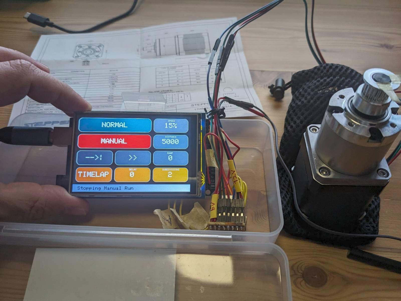

Ich arbeite gerade an einer Kameraslider-Motorisierung mittels Touchscreen und NEMA17+A4988 Stepper System. Ich verlinke ganz unten die bisherigen Threads zu diversen Fragen zum Projekt.
Hier der komplette Sketch in der aktuellen Fassung V2.0:

Im großen und Ganzen funktioniert das ganze bereits wie es sollte, allerdings haben sich bei der letzten Änderung von Accelstepper zu Moba Tools ein paar Fragen ergeben:
1) Geschwindigkeit
Ich habe in der Erstfassung des Sketches mit setSpeed gearbeitet, kam dabei aber aufgrund des Planetengetriebes meines Nema17 auf ziemlich hohe Werte die nicht sehr Userfreundlich einstellbar gewesen wären. Durch einen Multiplikator von ca. 200 auf die 200Steps/Rev vom Nema (mittels myStepper.currentPosition() über Serial Monitor ausgelesen), kam ich da auf ca 40.000 Steps pro Umdrehung. Ich nutze daher jetzt setMaxSpeed.
Um rauszubekommen, was ich dem Motor zumuten kann, habe ich mit einem der Demosketches von Moba Tools getestet und graduell den Wert erhöht.

Bis 1400 funktionierts toll, ab dann wirds seltsam - teilweise wieder langsamer, teilweise Stillstand. Aber 1400 war ausreichend schnell, also sollte das mein Maximum werden. Daher ist in meinem Projekt die Max Speed jetzt 1400 und die Steps 70, also 5% jeweils.
Interessanterweise ist 1400 in meinem Sketch aber deutlich langsamer als im Demosketch. Kann das an der Speicherauslastung durch die vielen Grafiken etc. liegen? Am Loop sollts ja nicht liegen, genau wegen dieser Limitierung habe ich ursprünglich von Accelstepper auf Moba gewechselt. Wenn ich von 5% auf 100% steppe ist ein dementsprechend höheres Tempo erkennbar, nur kommt es bei weitem nicht an das ran, was 1400 beim Anderen war.
2) Ramp
Ich bin nicht sicher, ob ich den Ramp Parameter verstehe. Sehe ich das richtig, dass das eine lineare Rampe von Tempo 0 auf Tempo MaxSpeed darstellt, die über die Distanz der als Parameter mitgegebenen Steps läuft? Gibt es eine Möglichkeit das auch anders als linear, z.B. logarithmisch zu machen? Und gefühlt ruckelt die Beschleunigung stellenweise wärend der Ramp. Mache ich da was falsch im Code, oder ist das einfach so? Und was sind "gute" Ramp Erfahrungswerte?

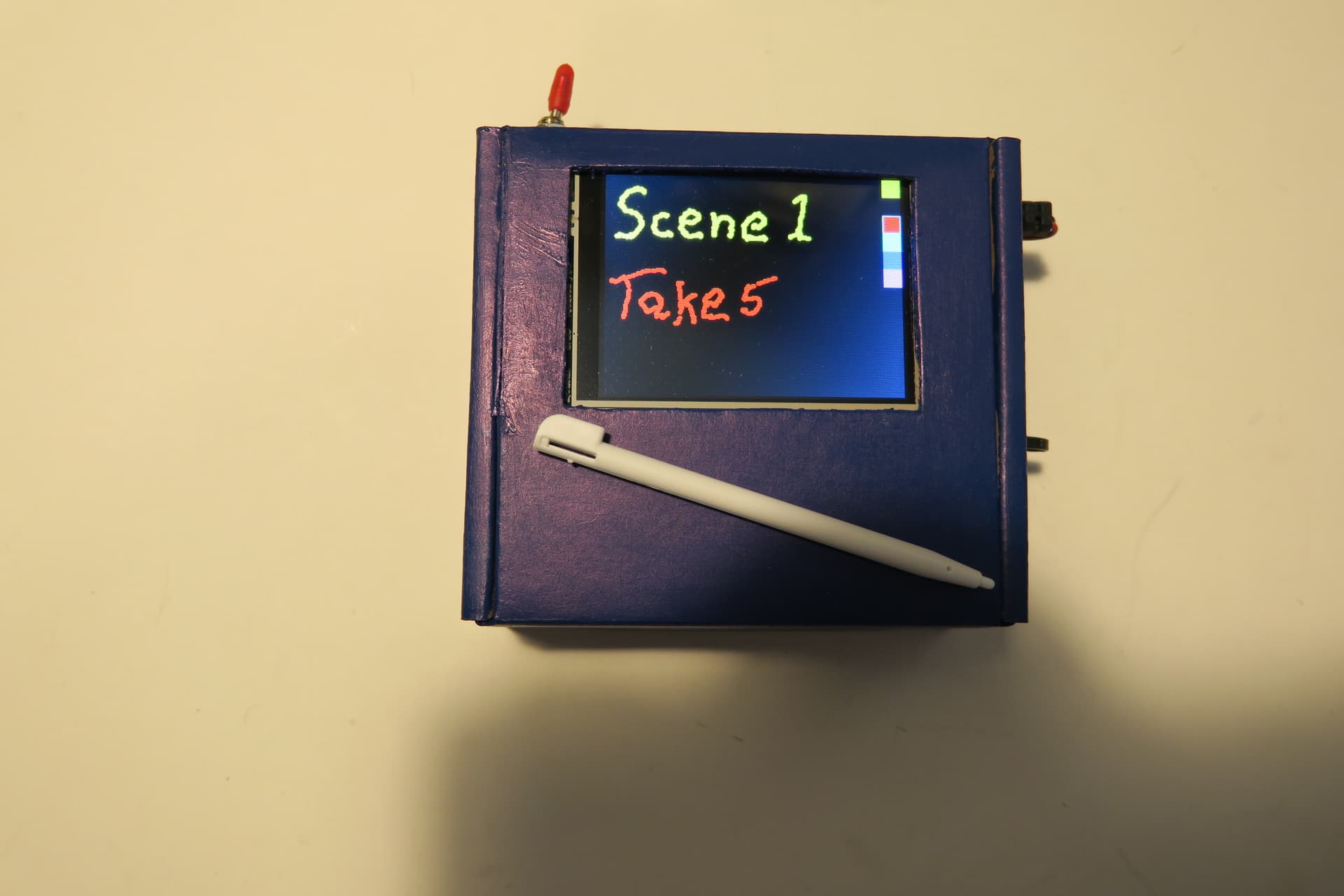

Amazing job!
I built a steppermotor-controlled turntable but just used a potentiometer to control direction and speed. Use it for shooting pix of items I put on eBay. I can remotely control the turntable while sitting at the computer capturing the photos.
To keep track of various similar items, I built an erasable slate. I kept black as a color to allow for small corrections.
Touch_shield_new_Only_painting_NO_Erase_NEW_Color_Order.ino (8.3 KB)
This uses an ELEGOO 2.8" TFT on an UNO R3
Was hat setSpeed bzw. setMaxSpeed mit den 40000 Steps/Umdr. zu tun? Die sind doch per HW vorgegeben, und ändern sich nicht durch die SW.
Auf dem Mega sollte setMaxSpeed() bis 2500 problemlos funktionieren. Du hast aber das Beschleunigen abgeschaltet:
Ich vermute mal, das da dein Motor bei höheren Stepraten Probleme bekommt.
Dein Sketch ist recht unübersichtlich, da kann ich das jetzt erstmal nicht nachvollziehen. Vielleicht hängt das auch mit deiner Rampenllänge zusammen.
        if(ramp_set < speed_max) {
          ramp_set = ramp_set + ramp_steps_by;
Was hat die Rampenlänge mit speed_max zu tun? Da sehe ich diesen direkten Zusammenhang nicht.
Grundsätzlich schon, es ist aber keine rein lineare Beschleunigung. Von 0 an ist es eher ein 'Softstart' und dann steigt die Beschleunigung an. Nach der in setRampLen() angegebenen Zahl von Steps hast Du deine Endgeschwindigkeit erreicht. Änderst Du die Geschwindigkeit während sich der Motor bereits dreht, ist die Rampe bis zur neuen Geschwindigkeit natürlich kürzer ( Da er sich schon dreht, hast Du sozusagen schon einen Teil der Rampe hinter dir ). Beim Bremsen dann umgekehrt mit 'SanftAuslauf'. Ungefähr so, wie Du vor der roten Ampel vor dem Stillstand wieder etwas von der Bremse gehst, damit es beim Anhalten nicht so 'ruckt'.
Die Charakteristik der Beschleunigung kannst Du nicht verändern.
Danach solltest Du in deinem Sketch die Finger vom Enable-pin lassen. Das Abschalten des Spulenstroms macht die Lib jetzt automatisch.
Da die MobaTools die step-pulse mit einem Timer-Interrupt erzeugen
der völlig unabhängig vom sonstigen Code arbeitet
kann das nur bedeuten, dass sich die Einstellungen der Anzahl Schritte pro Umdrehung zwischen Demo-Sketch und deinem Sketch unterscheiden.
oder
du falls du die Mikrostep-Steuer-Eingänge des A4988 benutzt, das es dort einen Unterschied gibt.
Da du eher langsame Drehzahlen brauchst würde ich dir empfehlen auf einen Stepper-Driver Typ TMC2209 umzusteigen. Damit läuft der Schrittmotor nahezu lautlos und zwar auch bei sehr kleinen Drehzahlen. Da wirst du gar kein Untersetzungegtriebe benötigen.
Und dann reichen vermutlich kleinere Step-Pulsfrequenzen aus.
Der TMC2209 macht intern immer 1/256 microstepping. Auch dann wenn man von außen Fullstep-Modus fährt. Daher ist der Motor so leise und läuft ruckelfrei auch bei niedrigen Drehzahlen.
Hier ist ein Demo-Video das das zeigt
@MicroBahner
Naja, von der Zählweise U/min bzw. Steps/sec her hätt ich gemeint. Die U/Min waren da von den Werten her weniger zugänglich (zumindest für mich als Endanwender) als die Steps/sec.
Rampenlänge und Speed sind in beiden Sketches identisch, ich hab's auch mit verschiedenen Kombinationen in Beiden ausprobiert. Im Testsketch ist er immer schneller. Und es sollte auch ganz ohne Rampe (bzw. eben setRampLen(0)) funktionieren, oder?
Ja, das ist genau das was ich meinte mit ich verstehe die Ramps nicht so ganz :wink: Die Ramps müssten dann von der zu fahrenden Distanz abhängig sein, nicht vom Endtempo, korrekt? Also theoretisch statt speed_max dann distance/2 - dann würde er bis zur Hälfte langsam rauf beschleunigen und dann direkt wieder runter, korrekt?
Perfekt, das wusste ich nicht. Dann werfe ich die ganze Ein- und Ausschalterei im Sketch raus.
@StefanL38 An sich sollten maxSpeed, RampLen sowie Microsteppings genau identisch sein, ich prüfe das aber nochmals nach. Genau deswegen kann ichs mir ja eben nicht erklären, an sich sollte es da keine Unterschiede abgesehen vom UI geben.
Bzgl TMC2209: Der wurde in einem der anderen Threads auch schon angesprochen, schaut nach einem tollen Teil aus. Ich schätze auch, dass ich in einem Mark2 Projekt den dann zum Einsatz bringe. Jetzt habe ich aber bereits den A4988 verkabelt, daher möchte ich da wenns geht jetzt nicht mehr hardwareseitig alles umbauen. Eventuell baue ich sogar das aktuelle Projekt in nem Jahr oder so auf den um, Platzmäßig scheint er bzgl.Gehäuse ja nicht großartig größer zu sein als der A4988
Ramp ist die Beschleunigungsrampe.
Wenn du eine ziemlich hohe Schrittgeschwindigkeit eingestellt hast
und als Anzahl Schritte für die Beschleunigungsrampe 1000 setzt
Wenn die Maximalgeschwindigkeit erst nach mehr als 500 Schritten erreicht wird
du aber mit Beschleunigung / Abbremsen nur 1000 Schritte fährst dann wird
500 Schritte lang beschleunigt und dann 500 Schritte abgebremst.
Genau so ist es. Wobei das Endtempo natürlich schon mit reinspielt, weil die Beschleunigung in der Rampe natürlich höher ist, wenn er innerhalb der zu fahrenden Distanz (Rampenlänge ) eine höhere Endgeschwindigkeit erreichen muss. Deshlab wird auch die Rampenlänge intern verändert, wenn Du nur die Geschwindigkeit veränderst, damit die Beschleunigung innerhalb der Rampe wieder etwa gleich ist. Wenn Du das nicht willst, kannst Du bei setSpeedSteps() auch immer gleich deine Rampenlänge mit angeben, dann wird die natürlcih berücksichtigt, und nicht verändert.

Sehr cool, vielen Dank für die nicht zu unterschätzende Mühe @MicroBahner sowohl für die Library Erstellung als auch den tollen Support!
Ich habe jetzt nach euren Inputs nochmals die beiden Sketches miteinander abgeglichen und ja, im Grunde hattet ihr recht - es liegt am Microstepping. Wenn ich
digitalWrite(M1, HIGH); digitalWrite(M2, HIGH); digitalWrite(M3, HIGH);
komplett rausnehme, rennt er genau so flott wie im Testsketch. Spannenderweise ergibt aber auch Low/Low/Low (Fullstep) die langsamere Geschwindigkeit. Erst die komplette Entfernung dieser Zuweisungen "befreit" den Motor. Für mich bedeutet das, dass ich mal die ganze hardware fertig baue, schaue wie laufruhig er ggf. ohne Microstepping ist und dann entscheide ob mir geringeres Tempo bei ruhigerem Lauf oder höheres Tempo ohne Microstepping wichtiger ist. Bzw. ob ich dann doch eventuell den anderen Treiber in Betracht ziehe :wink:
Edit: Mit einem *16 im MaxSpeed bei eingestelltem Microstepping ist er deutlich flotter, das habe ich übersehen. Immer noch langsamer als ohne Stepping Einstellungen, aber flotter.
Das liegt daran, dass Du mit dem *16 die maximale Geschwindigkeir für den Mega ( deutlich)
überschreitest. Das wird dann intern von der Lib auf das Maximum von 2500 Steps/sec begrenzt. Zwar schneller als deine 1400 Steps/sec, aber nicht wirklich *16.
Wenn Du nur einen Stepper hast, kannst Du die interne Begrenzung auch bis auf 5000 Steps/sec hochsetzen. Dazu musst Du in der MobaTools.h die definition der CYCLETIME
