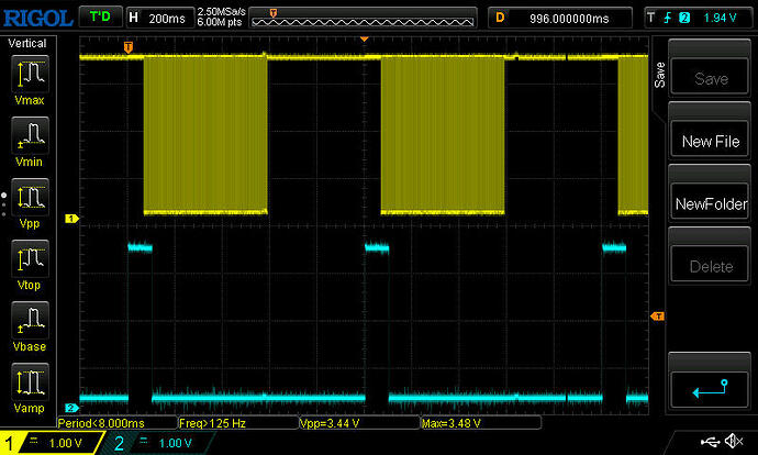

Première étape:
Je sort l'oscillo et je regarde ce qui passe sur la pin TX
Au bout d'un moment, on commence à avoir quelque chose.
Jaune: TX Bleu: PPS
Important à savoir: comme on travaille à l'intérieur le module mets un certain temps (parfois un bon quart d'heure) avant de recevoir des données et de les retransmettre.
L'idéal est de câbler la pin PPS (pulse per second) sur une résistance-LED (trace bleue sur l'oscillo).
Tant que la LED ne clignote pas, c'est qu'il n'y a rien à voir.
Une fois les bons paramètres trouvés, on identifie bien un signal UART.
9600 bauds, LSB, 8 bits de donnée, 1 bit de stop, pas de parité.
Le texte $GPRMC est encourageant et 122500 pourrait bien être l'heure.
On progresse.
