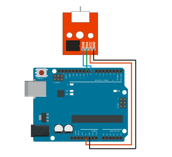

Bonjour j'ai un projet en cour et j'ai besoin de vôtre aide j'ai besoin d'utiliser des ventilateurs (je met une photo)
Mais je ne sais pas ce que je dois utilisé pour l'utiliser merci de vos réponses

je ne connais pas ce module mais sur aliexpress si vous allez voir en bas de la page il y a quelques infos
Le petit composant sur la carte semble être un L9110 qui est un circuit intégré de commande de moteurs. Il est utilisé pour contrôler la direction et la vitesse de moteurs à courant continu (DC) ➜ il peut faire tourner les moteurs dans les deux sens. Il est souvent utilisé dans des projets de robotique et d'automatisation.
sur le montage proposé ils disent
VCC du module est connecté à 5V, GND est connecté à GND, INA est connecté à l'interface numérique 9, INB est connecté à l'interface numérique 8, comme indiqué dans la figure ci-dessous:
bon généralement ce n'est pas bon d'alimenter un moteur depuis l'arduino, mais on va supposer que leur module est suffisamment bien fichu pour que ce ne soit pas un souci...
les broches INA et INB (entrée A et entrée B) servent à déterminer la rotation

je suppose que c'est un module as base d'un pont en H L9110?
Si c'est le cas je crois que le module à 4 connectiques que l'on ne vois pas bien sur la photo que tu as utilisé.
GND - tu branches la masse de ton alimentation.
VCC - tu branche l'autre fil de ton alimentation.
INA - entrée numérique acceptant du PWM pour faire tourner ton moteur dans le sens A
INB - entrée numérique acceptant du PWM pour faire tourner ton moteur dans le sens B
l'alimentation doit être comprise entre 2.5V et 12V.
INA et INB accepte des signaux logique donc en gros une tension supérieur à 2.5V pour définir un niveau haut et inférieur pour définir un niveau bas.

On va rester sur Terre, il y a le datasheet du circuit integré pour nous aider à cela.
Niveau Haut pour le L9110: 2,5V mini
Niveau Bas pour le L9110: 0,7V maxi
Courant admissible continu (pour alimenter circuit et moteur) 850mA max
Courant admissible de pointe 2A max
Donc
-On peut piloter la logique par les sorties arduino
-On ne peut pas alimenter le circuit par le 5V de l'Arduino.
-On peut alimenter le circuit par une source de tension allant jusqu'à 12V.
Attention. Le L9110 peut supporter jusqu'à 12V, mais quelle est la tension max du moteur ?

On peut alimenter le module moteur
-Par le +5V Arduino
-Par 1 alimentation extérieure
Si on ne veut pas être restreint par les capacités de la carte Arduino, mieux vaudrait alimenter le moteur par une alim ext.
ou
Alimenter l'Arduino et le module moteur par une alimentation 5V extérieure de bonne puissance.
Oui c’est ça - en gros quand on a besoin de puissance sous 3.3V ou 5V ill ne faut pas utiliser l’Arduino comme alimentation.
