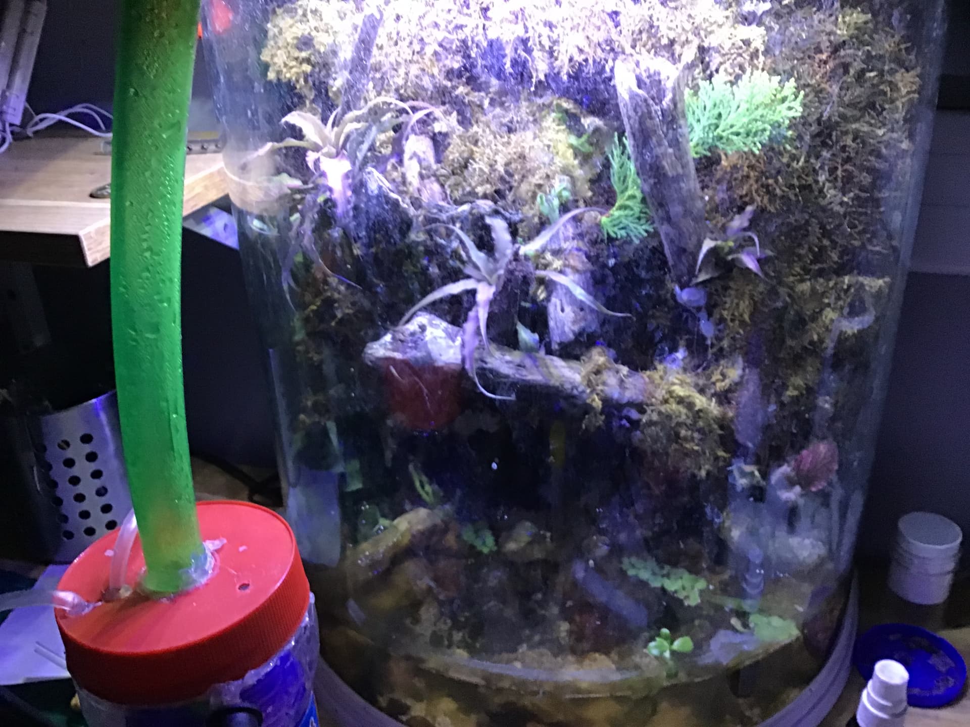

Mon projet consiste à automatiser un terrarium tropical pour qu'il puisse être totalment autonome si je ne suis pas chez moi

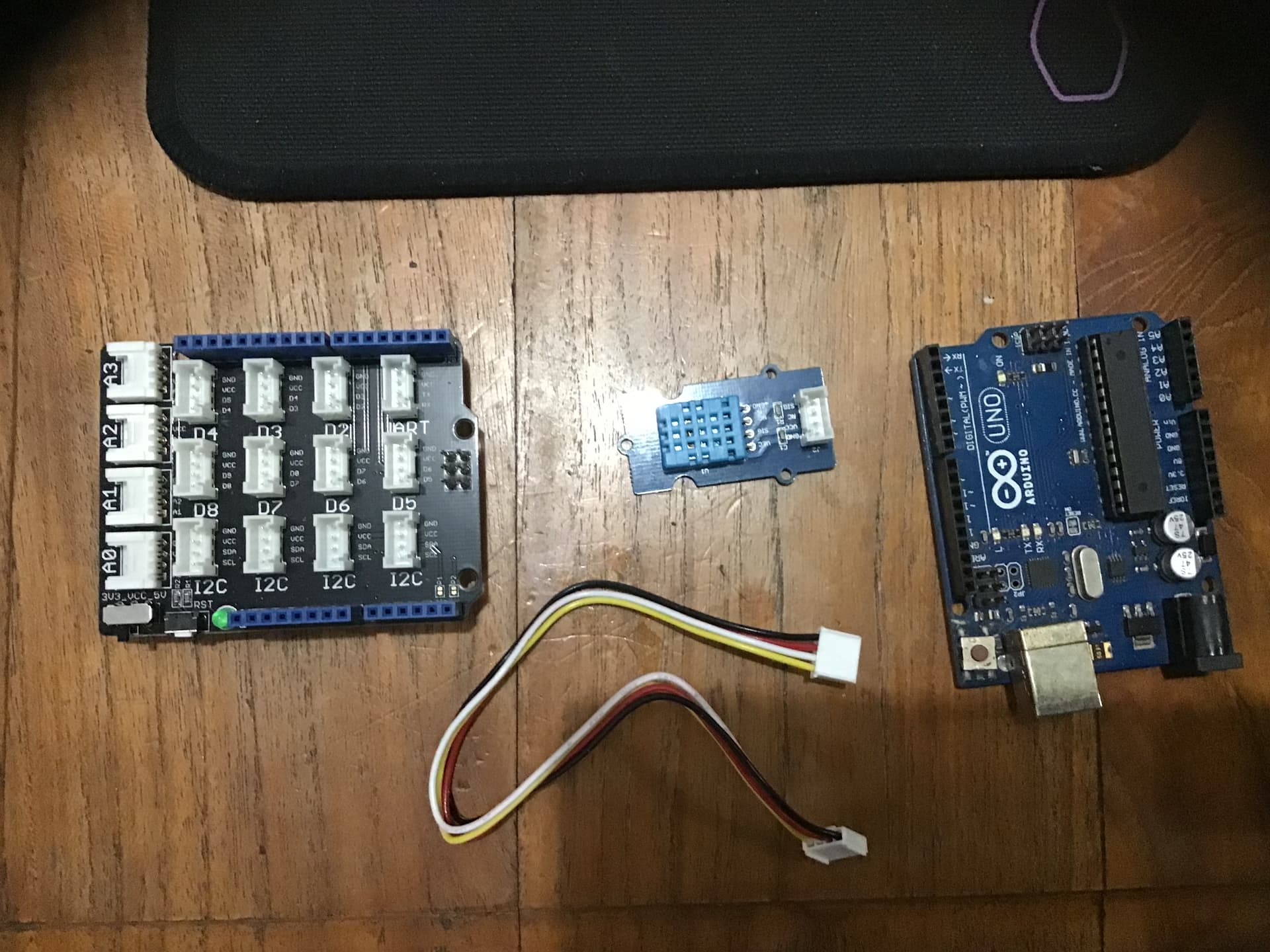

je débute en Arduino et j'aimerai automatiser un terrarium tropical .
j'ai à ma disposition une base shield et un capteur d'humidité S-101020011
et un Arduino uno

voici mon terrarium mon brumisateur et mon matériel

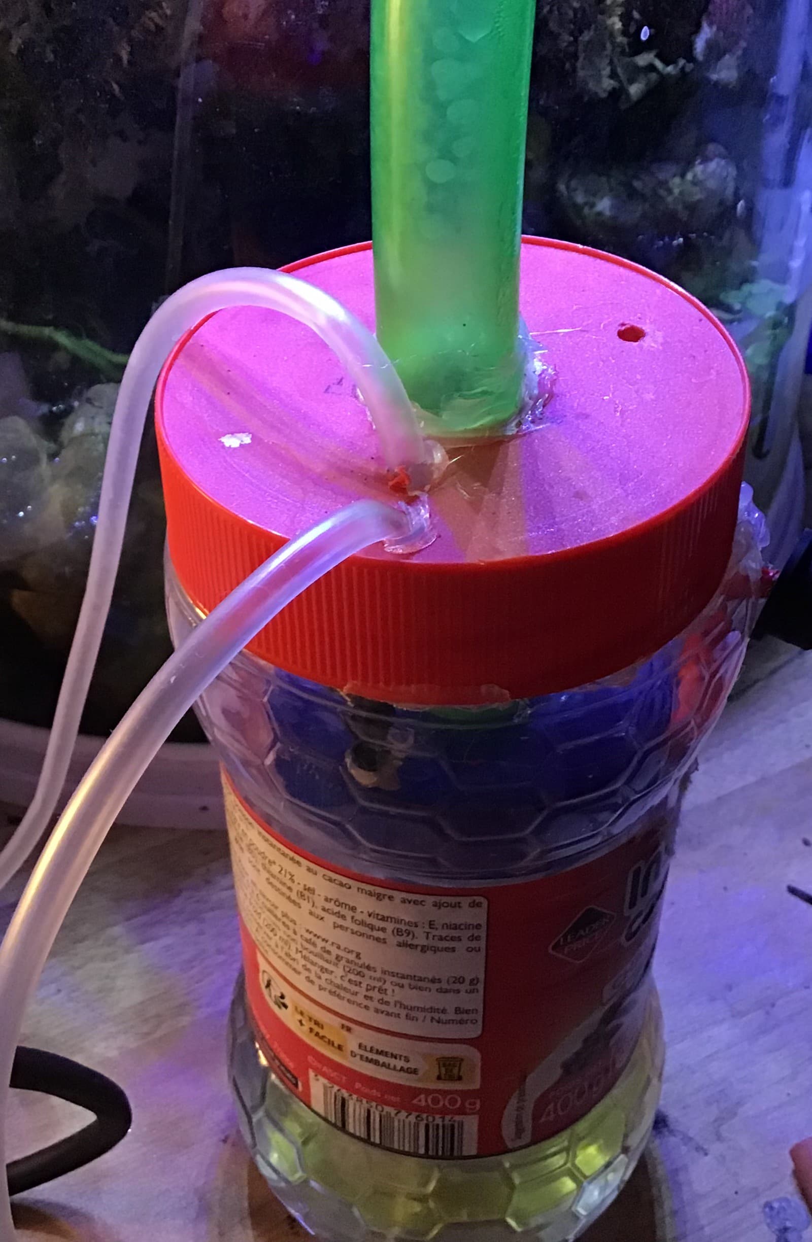

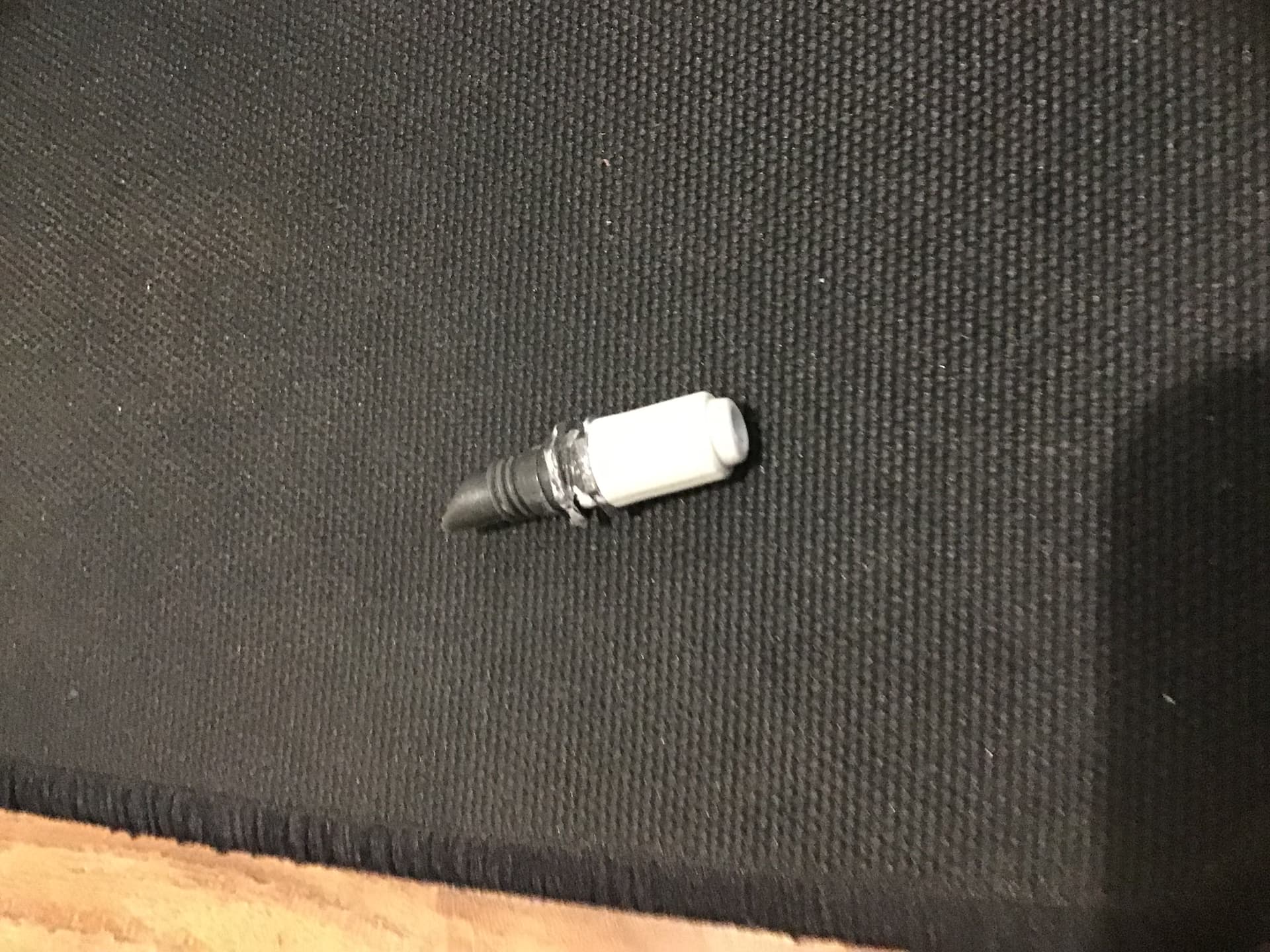

alors en fait je voudrais connecter une pompe à plusieurs pulvérisateurs en haut du terrarium
image du pulvérisateur
Voici une idée de ce a quoi pourrait le code de votre dispositif :
#include "DHT.h" // on utilise la librairie DHT.h
#define DHTPIN 2 // la sonde est sur la broche 2
#define DHTTYPE DHT11 //  on défini le nom du capteur
int brumisateur = 10; // le brumisateur est sur  la broche 10
int humidité_minimal = 20; // humidité minimal a partir de laquelle il faut allumer le brumisateur
DHT dht(DHTPIN, DHTTYPE);
  dht.begin();
  pinMode( brumisateur, OUTPUT);
  if( dht.readHumidity() < humidité_minimal ){ // si l'humidité est en dessous du seuil "humidité minimal" :
    digitalWrite( brumisateur, HIGH); // on allume le brumisateur
  else{ // sinon :
    digitalWrite( brumisateur, LOW); // on éteint le brumisateur
  delay(60000); // on attend 1 minute avant de re-tester le code
Il faudra que vous raccordiez vos pompes a la broche 10 (brumisateur), via un relai (et en mettant BIEN la diode de roue libre).
S'est un code tout simple : si l'humidité est sous le seuil humidité_minimal , il active les pompes (brumisateur) jusqu'à ce que l'humidité remonte au dessus du seuil...
