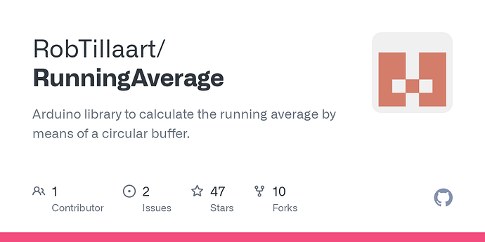

Usare una libreria per fare una media con un buffer circolare???
Comunque la media non serve: basta fare una lettura ogni tanto, anche perché se la tensione variasse in maniera significativa (cosa assolutamente improbabile, a meno che la corrente assorbita sia elevata e/o il periodo delle letture sia di alcune decine di minuti...) il valore medio non corrisponderebbe con quello corrente! Le medie non sono la soluzione a tutto...
... vero, ma sono una buona soluzione all'instabilità delle letture del ADC della MCU
Guglielmo
Più comodo che usare il pallottoliere, ad esempio...
Ogni tanto quanto? Comunque senza fare media basta anche aggiornare il dato a video solo se c'è una variazione degna di rilievo, altrimenti non aggiorni. Già così la visualizzazione dovrebbe essere più stabile, poi il problema comunque c'è sempre se si usano ADC con tanti bit, come l'INA219 o l'ADS115, gli ultimi bit ballonzolano sempre... Oddio, visto che non servono tutti si potrebbe anche provare a shiftarne via un paio, e vedere cosa succede.
