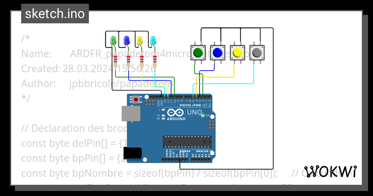

Perso je suis un peu perdu ! Ce matin après avoir mangé quelques œufs de Pâques avec Tom :slightly_smiling_face:, j'ai simplement effectué le montage et codage du 31.03.24 par @jpbbricole sur wokwi suivant:
Created:	28.03.2024 15:56:26
Author:     jpbbricole/papadetom
// Déclaration des broches
const byte delPin[] = {10, 11, 12, 13};
const byte bpPin[] = {2, 3, 4, 5};
const byte bpNombre = sizeof(bpPin) / sizeof(bpPin[0]);     // Calcul du nombre de boutons
const byte delEtatOn = HIGH;     // Etat pour allumer la LED
const byte bpEtatOn = LOW;     // Etat de bp quand actif
const unsigned long delOnTempo[] = {2000, 2000, 2000, 2000};     // Durées d'allumage
unsigned long delOnMillis[] = {0, 0, 0, 0};     // Durées d'allumage, chrono
void setup( )
	for (int b = 0; b < bpNombre; b ++) // programmation des broches
		pinMode(delPin[b], OUTPUT);
		digitalWrite(delPin[b], !delEtatOn); // extinction de la LED
		pinMode(bpPin[b], INPUT_PULLUP);
	for (int b = 0; b < bpNombre; b ++) // Lecture des boutons
		if (digitalRead(bpPin[b]) == bpEtatOn && digitalRead(delPin[b]) != delEtatOn) // poussoir enfoncé et DEL pas allumée
			digitalWrite(delPin[b], delEtatOn); // Allumer la LED
			delOnMillis[b] = millis(); // Démarrage du chrono
			Serial.println(String(b) + " Start " + String(delOnTempo[b]) + " millisecondes");
	for (int b = 0; b < bpNombre; b ++) // Lecture des chrono
		if (digitalRead(delPin[b]) == delEtatOn  && millis() - delOnMillis[b] >= delOnTempo[b]) // Si led allumée et chrono à échéance
			Serial.println(String(b) + " END");
			digitalWrite(delPin[b], !delEtatOn); // Etreindre la LED
Celui me convient parfaitement. Je ne souhaite pas forcément comprendre le codage comme déjà expliqué auparavant, Tom fera certainement d'autre essai de codage et d'autre montage avec celui-pour s'améliorer, après tout il n'a que 10 ans ! Je souhaite à présent ajouter le buzzer qui doit produire 1 son (de 1 ou plusieurs notes) uniquement lorsque l'une des leds s'allume. Puis (comme si cela n'était pas déjà assez compliqué pour moi ! ) aussi faire fonctionné le moteur pas à pas pendant x secondes quand l'une des leds s'allume (ou fonctionne le temps d'allumage de la led peut-être aussi une solution).
Je demande beaucoup mais je suis dans l'impossibilité de faire cela seul pour le moment ! Auriez vous un bon livre à me conseiller pour apprendre le c++ pour arduino avec des exemples et surtout ludique pour Tom ? Poiur info, j'ai commandé un abonnement chez https://www.robobox.fr/
Merci !

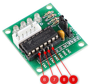

Je te donne la version avec moteur pas à pas, il faut installer la bibliothèque
AccelStepper:
Pour les connexions du moteur, c'est ainsi:
AccelStepper moteur(AccelStepper::FULL4WIRE, 6, 8, 7, 9); // Fils sur lesquels est branché le module du moteur
Pour l'alimentation:
regardes la documentation de ton kit.
Dans le programme, la variable motDelCommande fixe quel DEL fait démarrer le moteur et la variable motMarcheTempo fixe son temps de fonctionnement.
Tu peux aussi ajuster cette valeur:
moteur.setMaxSpeed(600);
qui fixe la vitesse du moteur.
Le programme:
#include <AccelStepper.h>  // https://www.arduino.cc/reference/en/libraries/accelstepper/

Voila la version avec moteur et son.
Moteur :
La variable motDelCommande fixe quel DEL fait démarrer le moteur et la variable motMarcheTempo fixe son temps de fonctionnement.
Le temps de fonctionnement du moteur est indépendant de celui de la DEL qui le commande.
Tu peux aussi ajuster cette valeur pour faire varier la vitesse du moteur:
Pour inverser le sens de rotation, mettre un moins ici :
moteur.setSpeed(-moteur.maxSpeed());
Pour brancher le moteur, voir post#107.
