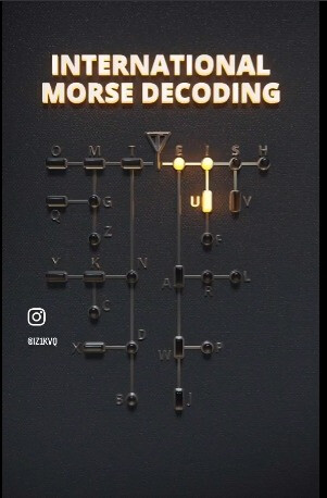

un post qui parle du morse
L’idée de la visualisation sous forme de graphe de décision est marrante - je n’ai pas le temps aujourd’hui mais ce ne serait pas difficile de rajouter ça à mon wokwi
