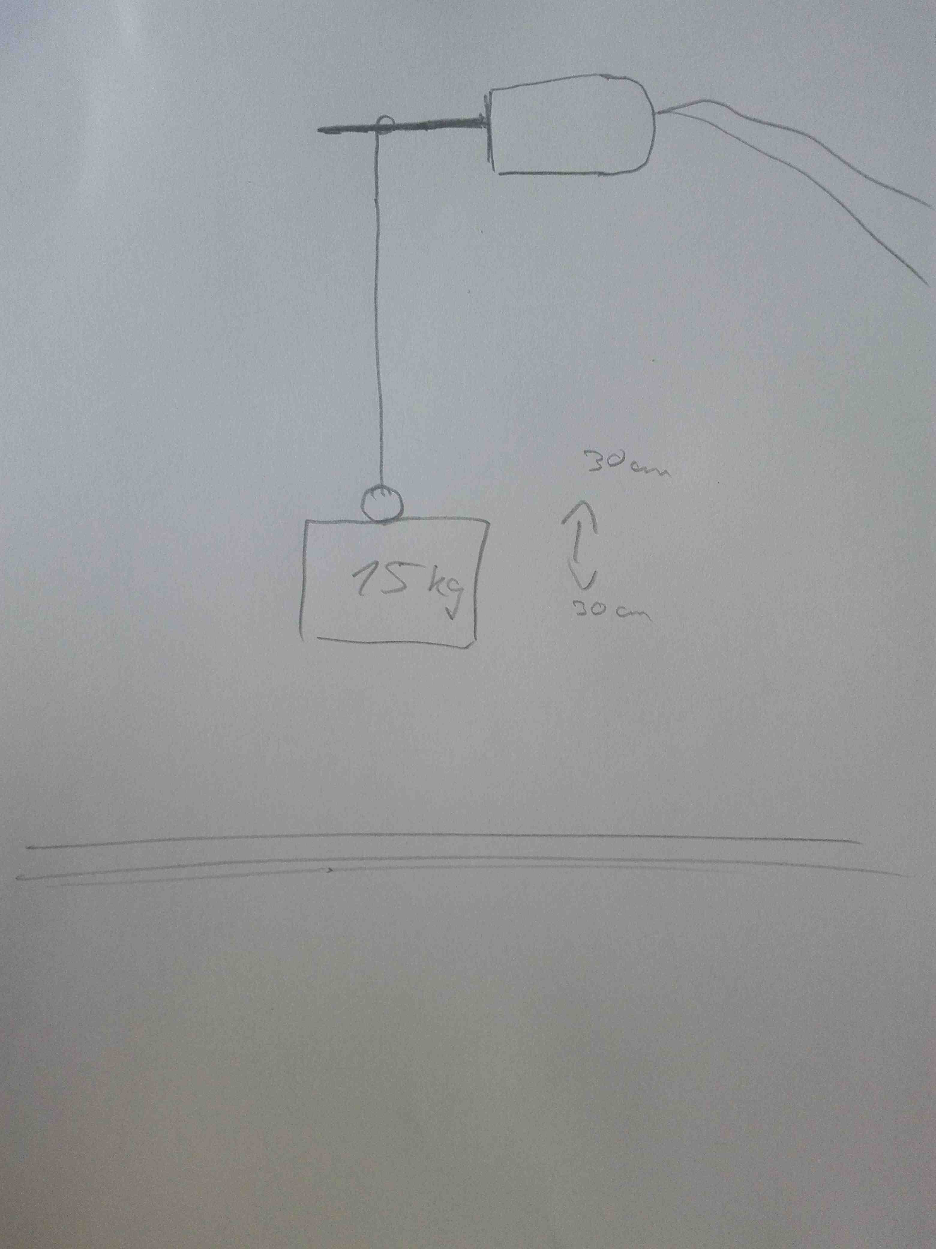

Hallo,
ich möchte gerne wie in der Skizze zu erkennen ein Gewicht von etwa 15 kg hochziehen bzw. aufwickeln.
Dabei soll das Gewicht immer hängen und der Motor muss also ständig ein Gewicht von 15 kg halten.
Ich habe es bereits mit einem Getriebemotor versucht und das Gewicht wickelte sich von alleine ab, als der Motor gestoppt hat und das Gewicht nur noch halten sollte.
Kann mir jemand einen Tipp geben, welcher Motor sich hierfür am besten eignen würde? Hat jemand einen konkreten Vorschlag für einen Motor, den ich mit Arduino ansteuern kann? Das würde mir sehr helfen.
Viele Grüße, Martha
und das ist die Skizze
Entweder Motor mit Bremse oder Motor mit Schneckenradgetriebe.
Grüße Uwe
Jenachdem, wie genau die Skizze der Realität entspricht, solltest du wenn möglich das Gewicht nicht unbedingt direkt über die Welle halten.
Ich würde hier auf die Welle des Motors eine Schnecke anbringen. Das Zahnrad an der Schnecke kann dann an einer Rolle befestigt werden.
Genau. Scheibenwischermotoren haben i.d.R. eins eingebaut. Kann man z.B. bei Pollin kaufen.
Gruß, H.

Nein; das Shield ist Total unterdimensioniert.
Der Motor braucht im Leerlauf 3,5A und das Shield veträgt 2A
Da brauchst Du ein Motorshiled von mindestens 30A.
Grüße Uwe

Martha113:
Das ist ja der helle Wahnsinn!
Wenn das zu hebende und zu haltende Gewicht immer 15 kg hat, dann baut man natürlich eine Konstruktion aus Gewicht und Gegengewicht mit einer Umlenkung: Gewicht hebt sich, Gegengewicht senkt sich. Und umgekehrt.
Gewicht = 15 kg
Gegengewicht = 15 kg.
Wenn die Lagerung mit Kugellagern/Umlenkrollen ausgeführt wird, bewegst Du die 2x15 kg mit dem kleinen Finger. Oder einem entsprechend kleinen Motor, der nur zum Beschleunigen und Abbremsen benötigt wird. Und bei exakt gleichen Gewichten oder etwas Reibung brauchst Du gar nichts zu halten: Dann hält die Reibung im System die Kombination aus Gewicht/Gegengewicht praktisch ohne Haltekraft in jeder gewünschten Position in der Schwebe.
