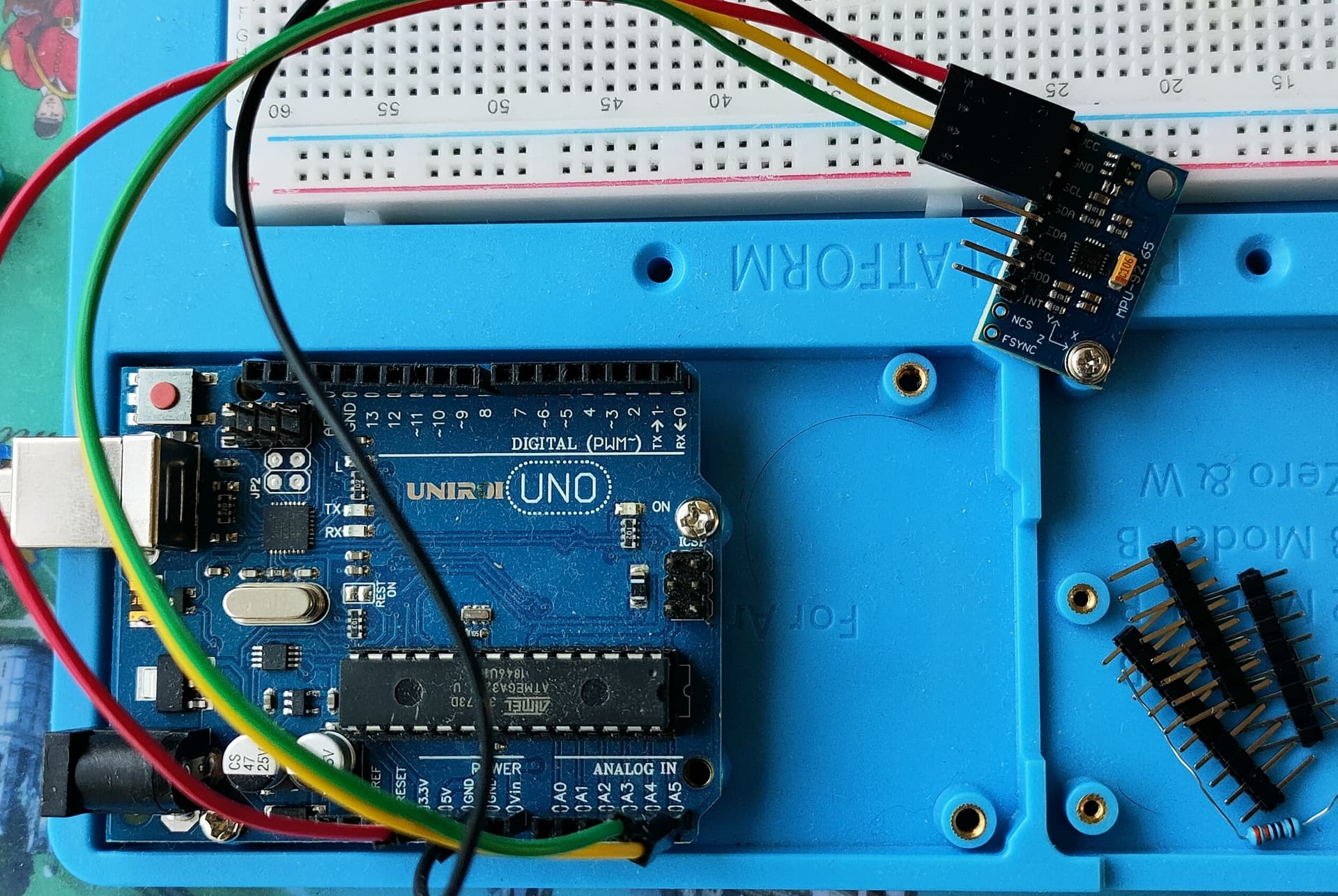

Je viens de recevoir aujourd'hui le module MPU9250.
Je l'ai branché sur un UNIROI UNO ... en suivant les branchements requis.
Le MPU9250 ne s'allume pas du tout.
Alors que le MPU6050 fonctionne correctement avec UNIROI UNO.
Auriez vous une idée ?
Merci à vous.
il nous manque plein d'infos....
Bonjour
Voici ci-dessous une photo.
J'alimente la carte via la prise USB de l'ordinateur.
Aucune led ne s'allume sur le module MPU9050.
J'ai testé en 3v et 5v ... Pareil.
Et pour info, le module MPU6050 s'allume et fonctionne correctement.

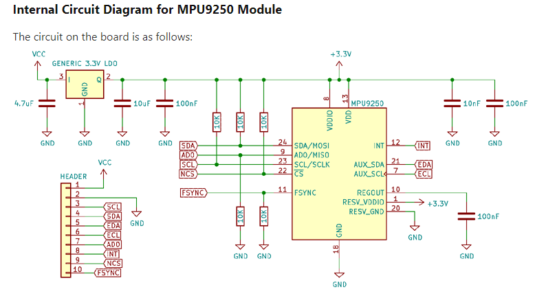

Le module que tu utilises pour le MPU9050 comporte un régulateur linéaire produisant la tension 3,3V (petit circuit intégré à 5 pattes) . Il me semble doc que le modules devrait être alimenté en 5V

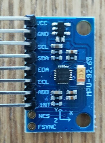

Pourrais-tu localiser le led rouge qui serait présente sur ton module marqué MPU 92.65 ? je ne la vois pas
(le circuit intégré TDK MPU_9250 se trouve sur des modules variés qui peuvent différer quand aux composants additionnels)
En fait, sur les modules que j'ai déjà utilisés, il y a toujours une led qui s'allume quand on les alimente... Je me disais que c'était pareil pour celui là.
Sur les photos ci dessous, il me semble bien voir des led... Mais peut-être ne sont elles pas censées s'allumer dès qu'on alimente le module.
Dans ce cas je reviendrai charger le programme que j'utilise ...
Les soudures méritent d’être refaites…
Sinon je ne vois pas de LED non plus.

Sur les photos du post #8, je ne vois pas de LED... Es-tu sûr de ce que tu dis ? La doc de ton module ( une référence ne serai pas de trop... ) - ( si c'est bien celui la ) n'indique aucune LED...
Cordialement
Pandaroux007
P.S : comme l'a dit @J-M-L, postes ton code, et fais le test de @jpbbricole.
Bonjour pandaroux007
Parce qu'il n'y en a pas.
Contrairement au MPU6050
Cordialement
jpbbricole
Je m'en doutais :smirk: ( merci pour la confirmation, @jpbbricole )...
Comme quoi, regarder la doc avant de dire qu'il y a un problème, c'est toujours plus productif :wink: @jerem1 As tu fait le test que t'a proposer @jpbbricole au post #10 ?

Merci pour la doc et les schémas ... c'est très intéressant.
Mais j'ai encore une petite marge de progression pour savoir les interpréter.
Je vais prendre le temps d'analyse en tout cas car c'est intéressant en effet.
