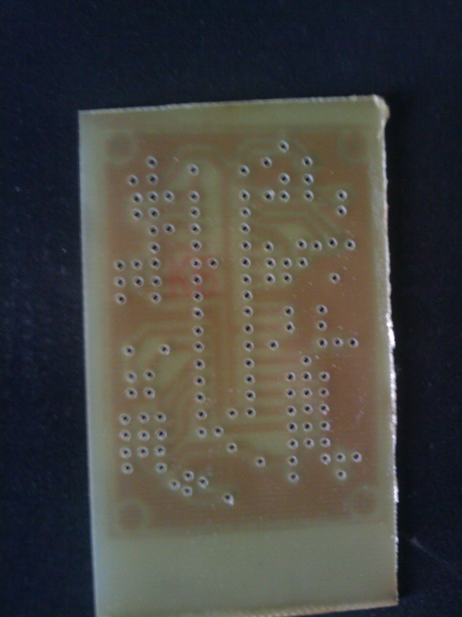

Salve Raga :slight_smile:
torno alla carica mostrandovi la nuova schedina progettata da me e superlol :slight_smile: è ancora la V1 beta (Ma tanto beta :slight_smile: è la mia prima fotoincisione e non è venuta un granchè) :slight_smile:
appena la provo pubblico il master :), ogni consiglio è ben accetto... occhio sulla board non cè il regolatore per i 3.3V che è stato sostituito da 2x1N4007 che però sono esterni alla scheda... Metterò anche il rendering 3D così si capisce meglio...

bello tornare a scrivere sul pc :stuck_out_tongue:
comunque io avevo proposto un LD1117 per i 3.3v e un jumper per selezionare i 5 o i 3.3V (alcune imu hanno già i convertitori on board)
ora devo vedere i feedback di ratto per poi farmene inviare una XD
lo schema l'ho realizzato io mentre lui ha fatto lo sbroglio (l'avevo fatto anche io ma lui può confermare che faceva schifo :wink: )
attualmente la scheda implementa tutte le possibilità offerte dal software multiwii (in pratica il fatto del monitorare la batteria ma non ancora i servi per il camera gimbal XD )
magari penso che farò uno schema completo per una scheda con tanto di sensori :stuck_out_tongue:

hai visto che schedina abbiamo fatto io e superlol ? :slight_smile:
domani ne stampo due, spero vengano bene.. perchè quella li ha sbavato un poco.. devono essere belle come quelle di DanielaE 8)

io e te? diciamo pure solo te :slight_smile:
