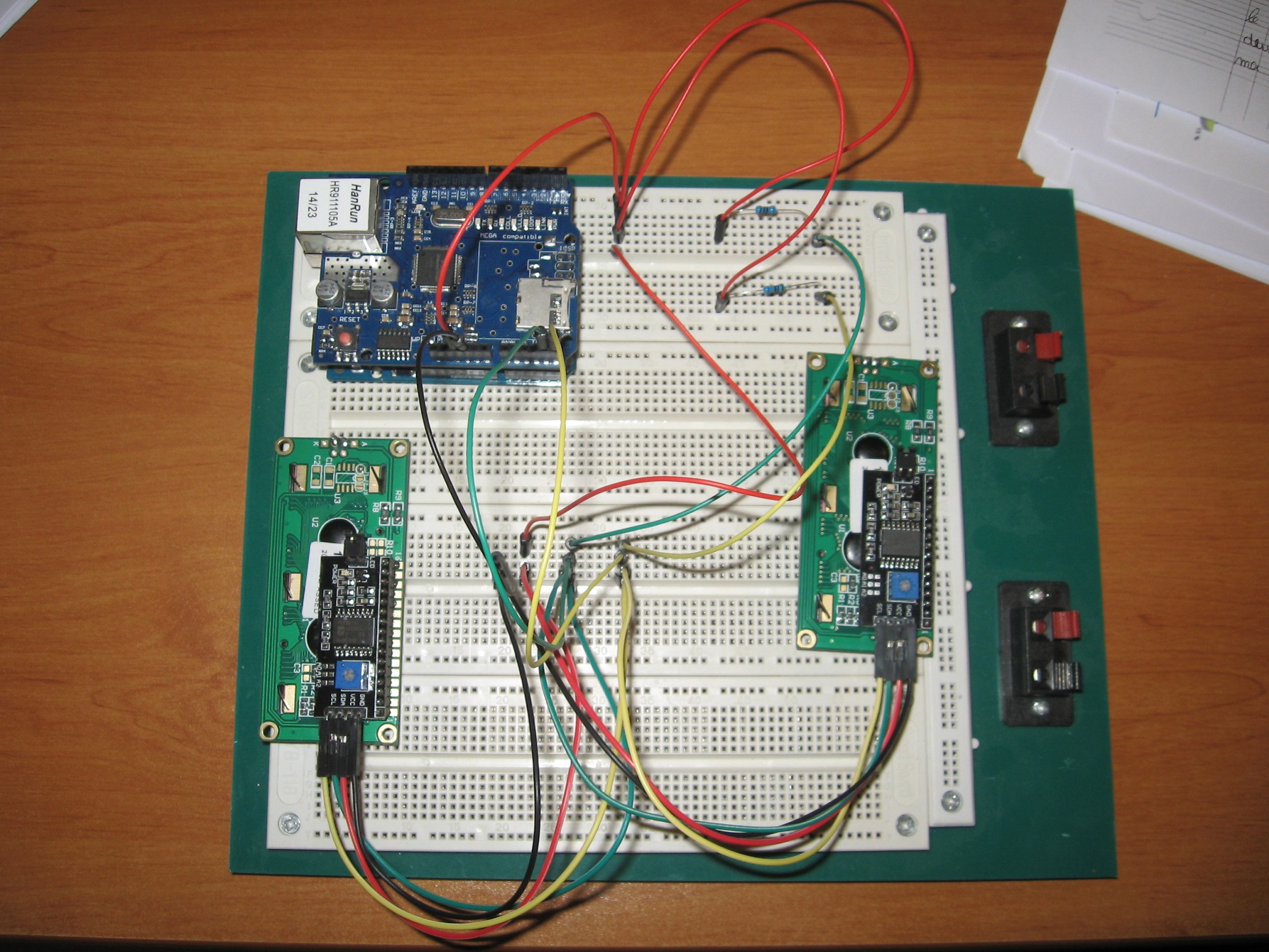

Multiple afficheurs LCD I2C sur arduino UNO
Slt,
Je cherche à connecter plusieurs afficheurs (4 maxi ) LCD via un port I2C sur une carte UNO.
Je ne trouve pas de schéma de branchement ( il me semble qu'ils sont raccordés en // ) mais je ne trouve pas également de code pour l'adressage des afficheurs.
Si l'un d'entre vous peut m'aider.
Merci. ;)
Bonsoir,
Il faut des afficheurs avec adresses configurables.
Ils seront connectés en parallèle sur A4 A5.

Je peux téléverser mais pas d’affichage, j’ai un doute sur le fait que ce code soit compatible avec mes afficheurs "l’afficheur CLCD204 "
Avec le deuxième code “Multiple LCD”, là c’est mieux mais problème également
LiquidCrystal_I2C lcd1(0x26,16,2);  // set the LCD address of the first lcd to 0x26 for a 16 chars and 2 line display
LiquidCrystal_I2C lcd2(0x27,16,2);  // set the LCD address of the second lcd to 0x27 for a 16 chars and 2 line display
  lcd1.init();                      // initialize the first lcd
  lcd2.init();                      // initialize the second lcd
  // Print a message on the first LCD.
  lcd1.backlight();
  lcd1.print("Hello, #1 world!");
  // Print a message on the second LCD.
  lcd2.backlight();
  lcd2.print("Hello, #2 world!");
Les deux afficheurs fonctionnent mais affichent la même valeur (" Hello, #2 world!")
Un problème de librairie ?
Si l’un d’entre vous peut déjà m’indiquer la librairie correspondante à mon matériel, cela me permettrai déjà d’éliminer peut être la source du problème.
Afficheur LCD 1602 avec contrôleur I2C PCF8574T
merci

Merci, mais cela ne fonctionne pas. En fait la librairie contient un fichier en .pde , là j'avoue être un peu perdu.
Mon branchement , mais avec deux afficheurs en //
http://1.bp.blogspot.com/-At3a7yignb0/U7A0qSqwMWI/AAAAAAAABYk/XDj9GOsNWzY/s1600/i2c_03.jpg
8)
Bonjour,
Les 2 afficheurs sont à la même adresse (0x27 ) par construction, suivant le cablage des broches A0 A1 A2 du PCF8574, ces pattes, en l'occurence, elles sont à 5V. Donc si tu déclares un afficheur à 0x26 le protocole I2C ne trouve rien à cette adresse "lcd1". En revanche à 0x27 il en trouve 2 et affiche donc la même chose sur les 2. (je découvre que 2 circuits cablés à la même adresse ça peut marcher, sans planter le protocole!) La solution c'est de modifier ce cablage d'une de ces 3 pattes, mais là il faut une bonne vue et des doigts agiles!
doc L' option multiple adresse a été retenue sur un modèle voisin (version3) , toi tu aurais la version1?
Re,
fredebutant: Merci, mais cela ne fonctionne pas. En fait la librairie contient un fichier en .pde , là j'avoue être un peu perdu. Mon branchement , mais avec deux afficheurs en // http://1.bp.blogspot.com/-At3a7yignb0/U7A0qSqwMWI/AAAAAAAABYk/XDj9GOsNWzY/s1600/i2c_03.jpg
La librairie fonctionne très bien mais elle a été développé dans une ancienne version. Les .pde sont devenus des .ino Essaye les exemples de la lib pour voir les erreurs et de faire les corrections nécessaires.
Pour que la liaison I2C fonctionne, il faut deux résistances (4.7k) de rappel au +5V que je ne vois pas sur ton schéma de câblage. @+
papybricol: Bonjour,
Merci pour la réponse, par rapport à la doc j'ai la version 3 mais par contre les ponts A0,A1,A2 ne sont pas soudés (je vais essayer de mettre une photo)
icare: Re,La librairie fonctionne très bien mais elle a été développé dans une ancienne version. Les .pde sont devenus des .ino Essaye les exemples de la lib pour voir les erreurs et de faire les corrections nécessaires.
J'ai respecté ce schéma , par contre je n'ai que des résistances de 6.8k (kilohms)
http://electro8051.free.fr/I2C/bus2.gif
8)
Photos :wink:
Re,
fredebutant: J'ai respecté ce schéma , par contre je n'ai que des résistances de 6.8k (kilohms)
Pas de pb 6.8k fera l'affaire [edit] Dans ce cas les 2 afficheurs ont la même adresse. Il faut modifier l'adresse d'un des LCD en mettant un pont sur A0 par exemple
icare: Re,Pas de pb 6.8k fera l'affaire [edit] Dans ce cas les 2 afficheurs ont la même adresse. Il faut modifier l'adresse d'un des LCD en mettant un pont sur A0 par exemple
Si je suis bien, je dois faire un point de soudure sur A0 mais dans ce cas cela signifie que je suis limité à 3 afficheurs ou 4 max ?
adresse 1 : (0X27) adresse 2 : seul AO est soudé (ponté) adresse 3 : seul A1 adresse 4 : seul A2

Je peux téléverser mais pas d'affichage, j'ai un doute sur le fait que ce code soit compatible avec mes afficheurs [u]"l'afficheur CLCD204[/u] "
Il faudrait regarder l’adresse I2C de l’afficheur dans CLCD.h ou .cpp, en général il y a peu de différence sur ce type de LCD
fredebutant:
 lcd1.backlight();
 lcd1.print(“Hello, #1 world!”);
 lcd2.backlight();
 lcd2.print(“Hello, #2 world!”);
Non un problème d’adresse I2C, ils sont tous les deux en 0x20 (au sens Arduino puisqu’on tient pas compte du bit R/W)
Si tu faits un pont sur A0 tu auras l’adresse 0x21 pour le second LCD.
Re,
fredebutant: Si je suis bien, je dois faire un point de soudure sur A0 mais dans ce cas cela signifie que je suis limité à 3 afficheurs ou 4 max ?
Non, il faut revenir aux bases 2^3 = 8 adresses différentes.
A0 A1 A2 - - - adresse 0x20 P - - adresse 0x21 . . . P P P adresse 0x27
Je viens de ponter sur A0 et.........ça fonctionne !!! :D :D
Un GRAND MERCI à vous tous pour votre précieuse aide et patience.
