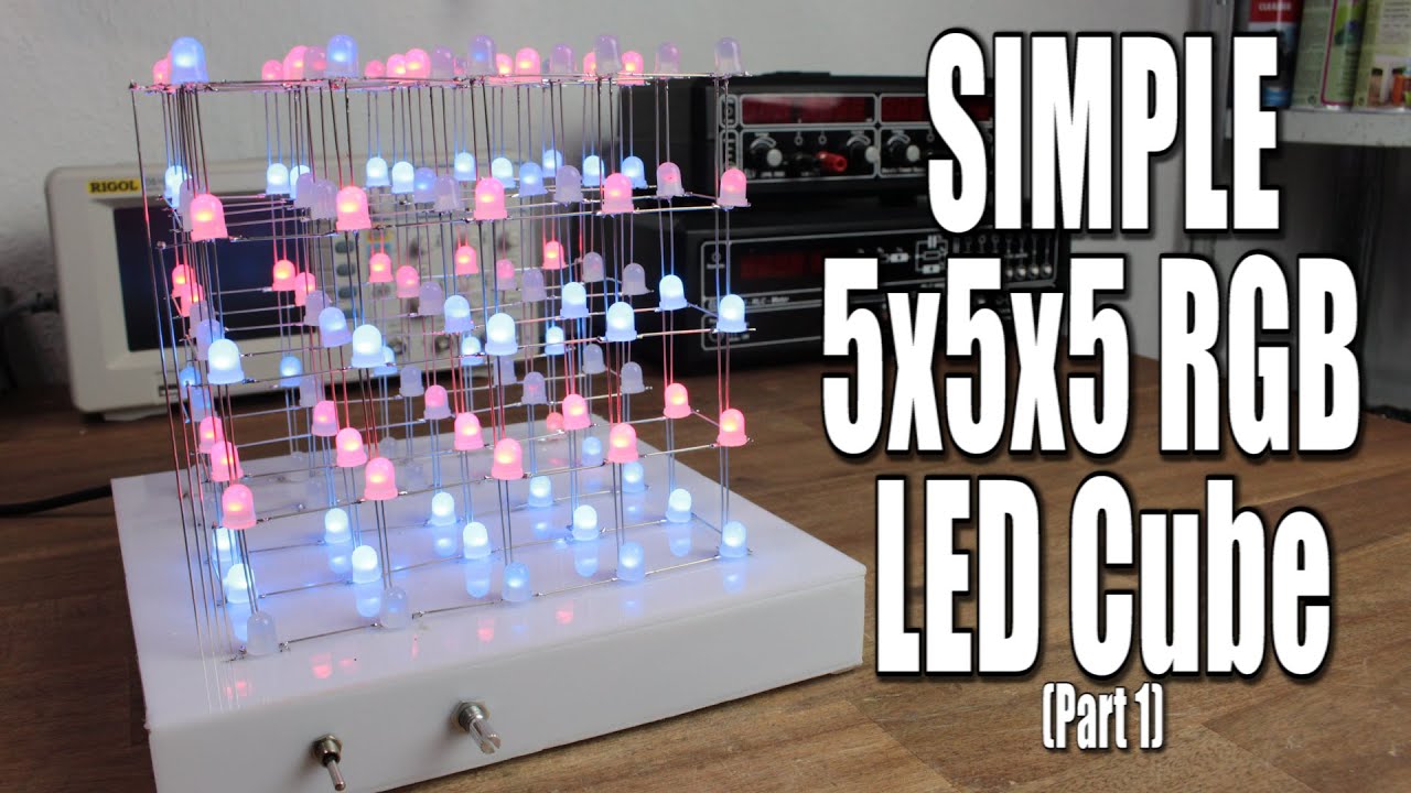

Wie ihr vielleicht wisst baue ich momentan ein 8x8x8 Led Cube, den ich über Multiplexen ansteuere.
Nun habe ich aber eine Frage: Im Viedo von Greatscott habe ich einen Led Cube gesehen ( also ohne Multiplexen und dem ganzen Kabelsalat), der aus ansteuerbaren RGB's besteht, also solche, die auch in Led Stripes üblich sind.
Nu wollte ich fragen, was die Vorteile vom Multiplexen gegenüber den ansteuerbaren Led's sind
Gruss Rusconichess
Hallo,
auf den ersten Blick fällt der Kabelbaum weg. Hier kommst Du mit 3/4 (Zu) Leitungen aus.
Für die Stripes gibt es Lib´s und Sketche ohne Ende um bestimmte Muster zu erzeugen.
Beim Multiplexen wird das Programmieren immer recht komplex.
Gruß und Spaß
Andreas

Ich würde nun gerne für ein projekt eine. 10x10x10 Led Cube anfertigen.
Das es einfacher geht will ich ansteuerbare Rgb's nehmen.
Eine Frage an dich:
In diesem Video von Great Scoot benutzt er einen Power Supply.
Ist dieser nötig?
Oder kann ich alles aus einem Arduino Nano ziehen?
Gruss und Danke

Redest Du bei "ansteuerbare Rgb's" von APA102C oder WS2812B? Wenn ja, dann hat jeder Lichtpunkt drei LEDs, also 3x20mA = 60mA. Bei 8x8x8=512 Lichtpunkten komme ich da auf 30A Strom. Stimmt es oder habe ich mich vertan?
Selbst wenn Du etwas anderes planst, die Antwort ist immer "Nein", da der Nano nur einen Bruchteil des benötigten Stroms liefern kann.
Ich nutze APA102C an einem 5V Netzteil, wo der Nano (oder auch ProMini) mit an 5V angeschlossen ist (bitte aber nicht gleichzeitig an USB!).

Du kannst alles aus dem Nano ziehen- genau EINMAL! Dann ist das Ding getoastet!
Schaue ins Datenblatt der LED. Max Stromaufnahme pro LED mal gesamt LED´s gleich Leistung Netzteil.
10x10x10 LED´s = 1000 LED´s mal 10mA gleich 10000 mA gleich 10A.
Nun liegt es an Dir. Wieviel LED´s leuchten max .auf einmal mit welcher Helligkeit.
