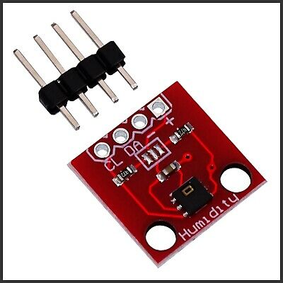

Hallo,
ich habe ein Projekt gefunden was ich nachgebaut habe !
DHT11 Sensor daten sollen zu tingg.io gebracht werden.
mein Problem ist das der Sensor mir noch nicht mal aktuelle Daten im Seriellen Monitor liefert, sondern nur 1x die Standard Daten am Anfang und der Rest ERROR
Ich habe mir den Code schon X mal angeschaut und finde den Fehler nicht.
Das mit der Led funzt ganz gut

Poste ein Verdrahtungs-Diagramm, das könnte auf Probleme dort hindeuten.
Poste einen Link zur DHT-Bibliothek, die Du verwendest, es gibt fast ein halbes Dutzend, das DHT.h heisst.
Und poste die vollständige Ausgabe des Seriellen Monitors!
Angeschlossen ist es richtig !!!

Zitat: Poste ein Verdrahtungs-Diagramm, das könnte auf Probleme dort hindeuten.
Das war der Denkanstoß..
ich glaube ich habe die Fehlerquelle gefunden !!!
Ich hatte mir ne Zeichnung für die Pins ausgedruckt weil die auf dem Board so klein aufgedruckt sind.
Danach hab ich auch meine Verbindungen gepinnt ....
Ich bin der meinung mal gelesen zu haben das das Board keine 5V hat aber auf meine Zeichnung wird 5V angegeben !
Habe jetzt mal mit ner Lupe am Board gesucht und keine 5V gefunden nur 3.3V
Da hab ich jatzt mal gepinnt und wunder es Funzt jetzt, da ich immer mit Ardu. UNO 5V gearbeitet habe ist es mir nicht aufgefallen das dieses Board Ardu. 33 IoT wohl keine 5V gibt hmmm

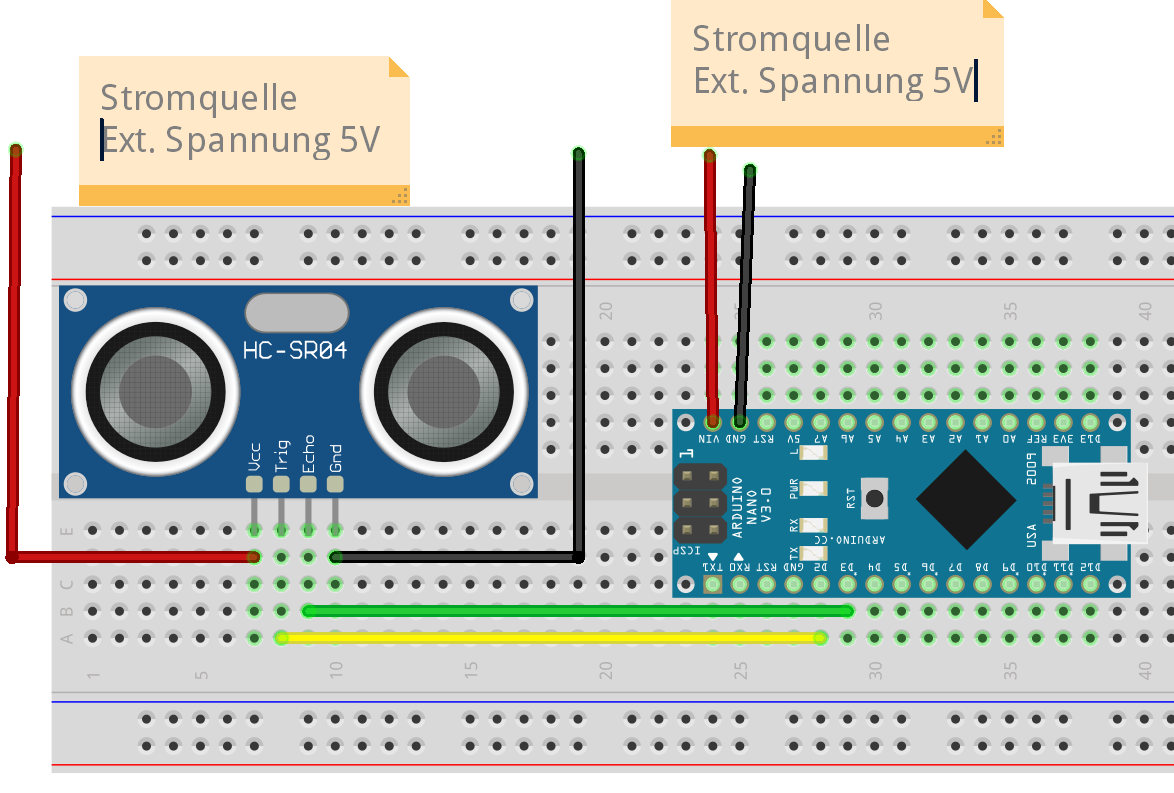

ich habe grade festgestellt das ich mit 33 IoT noch nicht mal nen HC-SR04 betreiben kann !
Der braucht 5V und das liefert 33 IoT nicht, könnte ich den Sensor mit externe 5V speisen zb. 5V Netzteil ???
Sensor
VCC/GND über extern 5V
Trig/Echo über 33 IoT
Den darfst Du nicht direkt an den Nano 33 IoT anschliessen, das könnte ihn beschädigen. Sei sehr vorsichtig, wenn Du Komponenten mit unterschiedlichen Spannungslevels betreibst. Der Nano 33 IoT arbeitet mit 3.3V, der UNO mit 5V. Wenn Du Komponenten mit anderen Arbeitsspannungen verwendest, solltest Du sog. Level-Converter einsetzen, die von einer Spannung in die andere "übersetzen".
kann ich nicht einfach andere Quellen nehmen ??
Was meinst du mit anderen Quellen ?
Ich betreiben den US-Sensor an einem ESP8266 mit 3,3Volt und das funktioniert. Somit sollte das auch mit dem Nano 33IoT funktionieren.
Wenn du Bedenken hast, mach es wie hier beschrieben.
Es gibt 3 Sorten vom dem Zeug, mit Quarz, ohne Quarz und umschaltbare auf Serial auch ohne Quarz .
Der mit dem Quarz will nicht mit 3,3V bei mir, die beide andere sind schon fest verbaut.
@HotSystems danke für den Link
sieht man doch auf dem Bild !
US-Sensor 5V und 33 IoT 5V vom Netzteil !
Ich Frage ja nicht umsonst , weil ich US-Sensor nicht mit 3.3V betreiben kann , liefert keine werte !!! immer 000000000 (über UNO & 5V schon)
Selbst mit DHT11 & 3.3V kommen zwar werte raus sind aber Fehlerhaft ! (über UNO & 5V korrekte daten )
Was sieht man im Bild ?
Oder magst du Fragen nicht direkt beantworten ?
man sieht das ich den Sensor mit 5V speisen will und den Arduino mit 5V speisen will !
Kann man das so machen ?
Ich guck mir aber grade die wandler an

Aber der US-Sensor Funktioniert garnicht !
Ich will auch nicht weiter vom Thema abschweifen ,
könnte ich den US - Sensor mit 5V extern Speisen ? wie Grafik zeigt
Ja, den Link habe ich gepostet.
Ich schau mir erstmal den Link weiter an !
Danke
