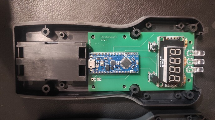

Nano Every PWM Timer TCA
Hallo,
ich nehme immer Verbesserungen vor wenn mir was auffällt. Kann sein das eine Formel fehl schlug wegen Standard Integer Rechnung (Wertebereichsüberlauf) was ich mit korrigiert habe.
Pin 10 hatte ich im Sketch #26 schon eingebaut. :wink:
Demnach sind wir damit fertig?
Der Vorteil bei Verwendung vom MegaCoreX Package ist, es funktioniert millis und delay weiterhin korrekt.
Ich habe den Code aus #26 in meinen Sketch übernommen.
Das habe ich schon gesehen, danke.
Leider nein, theoretisch ja, praktisch nein.
MeinCode funktioniert so nicht mehr.
Ich bekomme total hohe Frequenzen am Pin 9 und 10 obwohl mir die serielle Ausgabe was ganz anderes sagt.

Der Fehler kommt aus der void loop() Schleife.
Der Fehler kommt sobald ich auf schalter2 zugreife. !!!
alle Stellen mit schalter2 auskommentiert, geht wohl.
Ich habe mal pin 5 durch pin 6 ersetzt. Das funktioniert.
#define schalter1 4
#define schalter2 6
Es liegt also ein Problem vor wenn Pin 5 benutzt wird.

was ich bestätigen kann ist das etwas mit Pin 5 nicht stimmt. Der gehört zwar zum Timer TCA zum 3. Compareausgang 0-WO2, aber den habe ich gar nicht aktiviert. Da sollte gar nichts passieren bzw. sich negativ auswirken. Was ist hier nur los. Kopfkratz. Es bleibt spannend.
Also halten wir fest. Mit MegaCoreX erstmal nicht Pin 5 verwenden. Vielleicht ist das auf allen 0-WO2 Pins so egal auf welchen Port man umroutet. Das muss ich mir näher anschauen. Damit verschone ich dich.
Machen wir allerdings alles ohne MegaCoreX weiter läuft millis und delay um Faktor 4 falsch.

Aktueller Stand ist, pinMode hat auf Pin 5 noch keine negative Wirkung auf den Timer. Erst wenn man den Pin 5 einliest/abfragt kommt Mist raus. Weil sich damit kurioserweise der Timermode ändert. Von meinen DualSlopePwmTop auf Frequency-Mode. Damit stimmt natürlich nichts mehr. Spannend. :thinking:
Man hört sich ...
Hallo,
Problem erkannt, Gefahr gebannt. :slight_smile:
Ich hole einmal etwas weiter aus. Es gibt zwischen dem originalen Arduino Framework und dem MegaCoreX Package verschiedene Ansätze den Timer TCA für analogWrite richtig vorzukonfigurieren und bei Verwendung von digital... Funktionen den Pin vom Timer zu trennen. Beiden Ansätzen gemeinsam ist das sie den 8 Bit Splitmodus von TCA konfigurieren. Unterschiede gibt es beim "löschen" der Timer Compare-Ausgänge.
Das Arduino Framework nimmt das mit der Registerbedeutung, ob Single- oder Splitmode, nicht ganz so genau und schaltet einfach die Compareausgänge ab, als ob es sich im Singlemode befinden würde. Das macht keine Probleme. Dadurch werden wirklich nur die Compare Enable Bits und nicht die WGM Bits im CTRLB Register geändert. Das Arduino Framework hat ja den Vorteil das es sich nicht mit Abhängigkeiten anderer Controller-Konfigurationen rumschlagen muss.
Letzteres Problem hat das MegaCoreX zu bewerkstelligen, weil es die gesamte Controllerfamilie unterstützt. Deswegen nimmt es das mit der Single- bzw. Splitmode Bedeutung der Register ganz genau und dementsprechend kollidiert es, wenn man eigenhändig den Timer anders konfiguriert. Das MegaCoreX Package weiß nicht das ich den Timer anders konfiguriert habe und denkt es wäre noch im 8 Bit Splitmode. Ich habe aber den Splitmode abgeschalten und der Singlemode ist aktiv. Deswegen löscht es bei Verwendung von digital... Funktionen im CTRLB Register aus seiner Sicht die richtigen Bits. Da sich TCA jedoch im Single Mode befindet löscht es nicht wie gedacht die Low Byte Compare Enable Bits sondern die WGM Mode Bits im CTRLB Register. Dadurch läuft TCA Amok sobald man man digitalRead verwendet womit das löschen der Bits ausgelöst wird.
Abhilfe kann digitalReadFast() sein. Das prüft nicht die Pin Konfiguration. Damit kann man es umgehen wenn man keine fremden Libs verwendet oder nur Eigene schreibt. Fremde Libs wissen aber nichts von digitalReadFast() und verwenden ausschließlich die Standard Arduino Funktionen wenn sie maximal kompatibel bleiben wollen. Deswegen nützt einem das leider nichts wenn man bspw. Bounce2 verwendet. Man stünde vor dem gleichen Problem.
Deswegen muss ein Workaround an der Basis herhalten der sich nur um das originale Nano Every Board dreht im MegaCoreX Package. Ich habe eine Abfrage eingebaut ob das Every Board mit Every Pinout aktiv ist und entsprechend das löschen der Bits beeinflusst, abhängig davon ob der Splitmode aktiv ist oder nicht. Dazu muss man die Funktion turnOffPWM() in der Datei wiring_digital.c ändern. Wer das machen will sichert sich vorher am Besten die gesamte Datei und ändert die Funktion wie folgt ab.

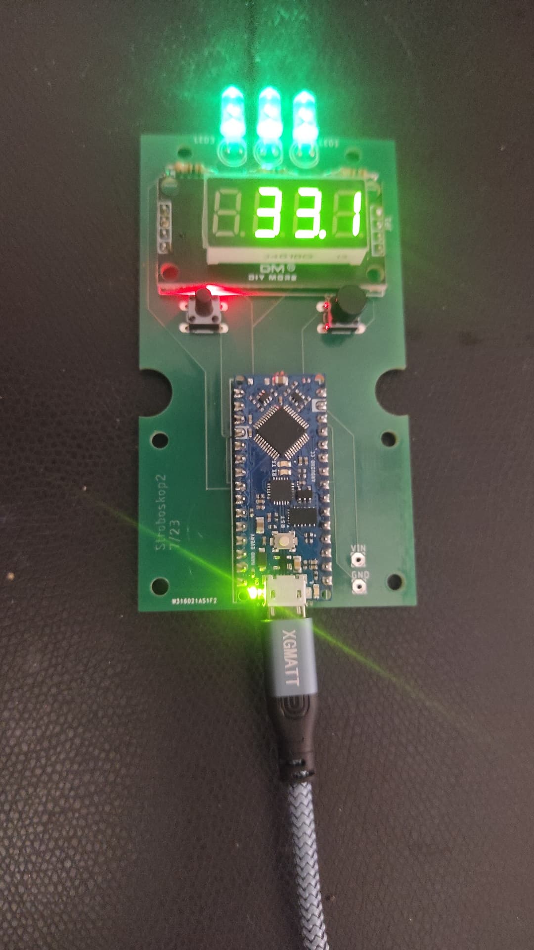

Hallo Jürgen,
Hallo,
dann hälst du Pin 5 frei für den 3. verfügbaren Kanal für eine mögliche 3. Led. :wink:
Im 8 Bit Splitmode stehen zwar bis zu 6 Kanäle bereit, aber vom Port B werden nur 3 Pins herausgeführt, was die Pins 9, 10 und 5 sind (PB0, PB1 und PB2). Da besteht also keine Gefahr.
Man müßte den Portmux ändern, dass machen wir aber nicht. Wer es wissen möchte, mit Port.D hätte man alle 6 Kanäle. Das müßte man separat testen.

Die Idee ist sehr gut.
Werde ich bei der Hardware einfließen lassen.
Ich muss die LED ja nicht bestücken.
Ebenfalls und nochmals vielen Dank für die Hilfe!
VG Jürgen
PS:
Dazu müsstest Du aber in #26 Deinen Sketch nochmal ändern und die 3. LED aktivieren.
Hallo,
hatte ich übersehen. Sorry. Ohne weiteren Test ergänzt. Alle 3 PMW Kanäle haben immer den gleichen Wert. Siehe Funktion setDuty(). Weitere notwendige Änderung in Funktion initTCA0() Zeile 83. Damit werden die Timerausgänge überhaupt erstmal aktiviert. pinMode() ist selbsterklärend.

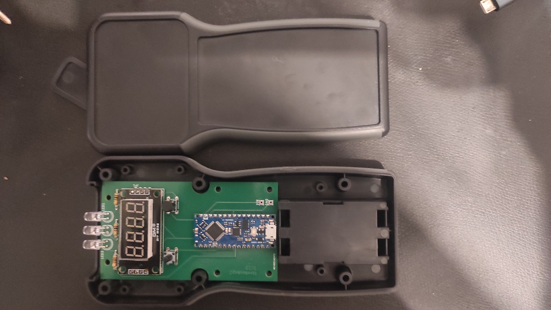

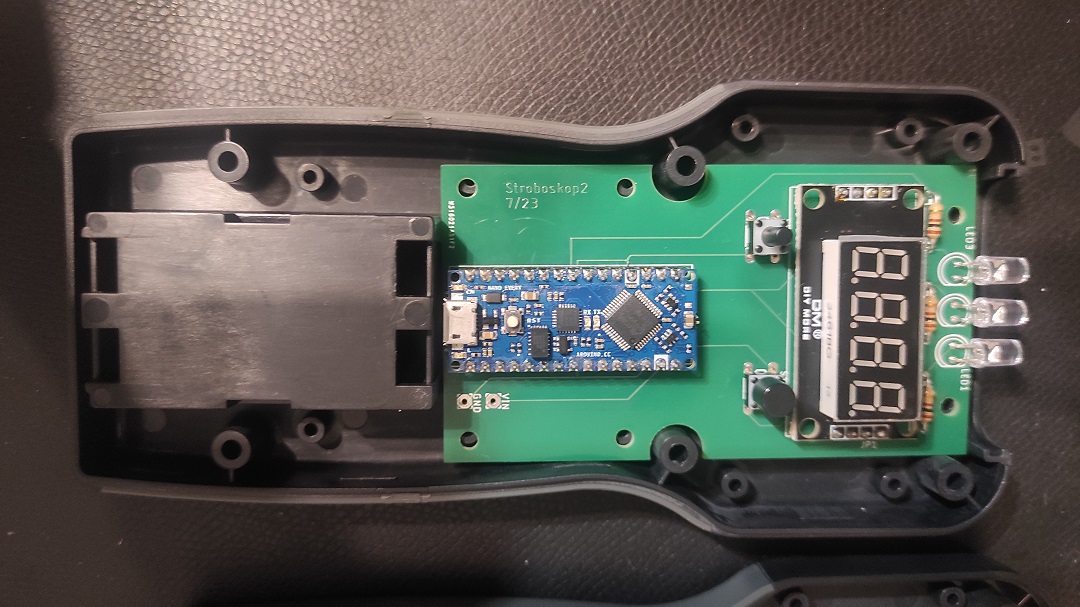

Hier mal ein paar Bilder vom Baufortschritt:
