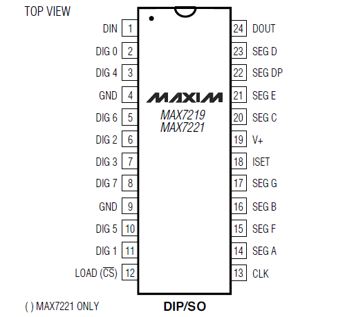

y Las conexiones me guie según esta imagen
Cada segmento según el pin correspondiente de SEG y el negativo de cada display de 7 segmentos en los DIG del 0 al 7 según corresponda al display Saludos

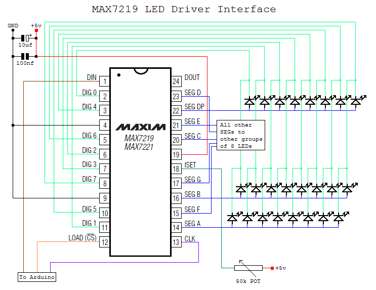

Este esquema estas usando o que variantes tienes respecto de este esquema
surbyte:
Es necesario utilizar condensadores?
No.
Reviste todo?
Rset que valor tiene?
Aca tenes un posible valor de 9.53 o 10k pero veo valores de entre 10 y 33k

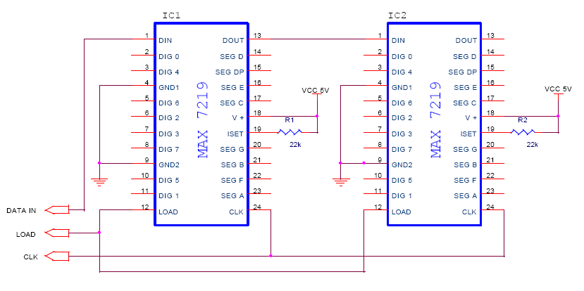

Tengo un problema para conectar los dos Max7219, hago el mismo circuito en dos protoboard y conecto el Din del segundo Max7219 en el Dout del Primero y en el programa pongo que tiene dos Max pero no funciona
Vamos por el post#12 aprende a usar Google y encontrar muchas de las respuestas a tus preguntas.
Google MAX7219 cascada y pones imagenes y verás esto por ejemplo, o de lo contrario busca la hoja de datos y la lees bien. En todos los tutoriales esta bien explciado como se conecta todo.
