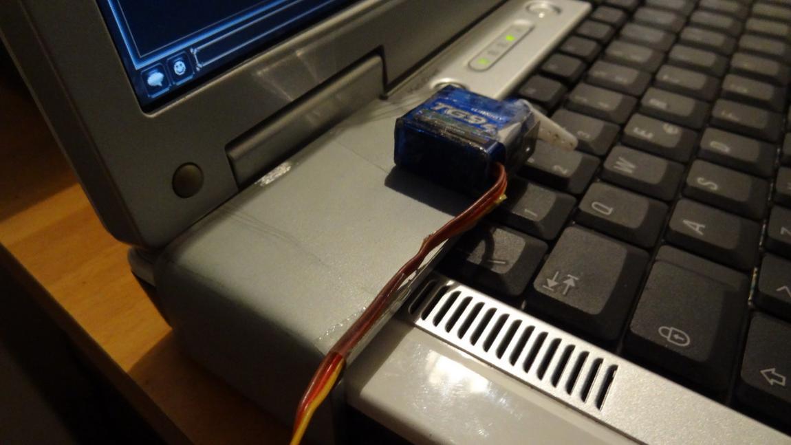

Avevo lo stesso problema un anno fa circa e le soluzioni sono 2:
  1. o usi un programma che gestisca macro e passi i comandi al tuo gioco (io usavo Macro Recorder con all'inizio questo comando: IF WINDOW EXISTS : Nome del gioco sul quale vuoi usare la macro), ma dipende se il server a cui sei collegato va a vedere se stai usando macro ed eventualmente banna.
  2. Arduino e un servocomando fissato a una piastra di metallo che prema un tasto (come nella foto che allego)e in questo modo non puoi essere individuato; ricordati che il servo va alimentato da un alimentatore separato(in genere va bene anche un alimentatore per telefonino da 3,7 V, ma dipende dal tipo di servo che usi) per non rischiare di rovinare Arduino.
    Ti allego lo sketch:

Avevo anche introdotto un random in modo che venisse premuto il tasto in modo + "umano".
Ho messo il ciclo nel SETUP in modo che una volta finito il ciclo il servo si fermava, se invece lo vuoi continuo metti il ciclo nel LOOP.
