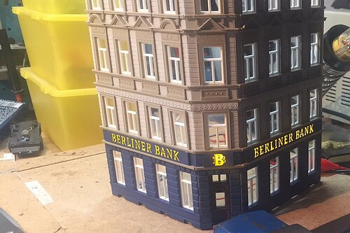

Moin Mitreisende,
zunächst mal vielen Dank für Eure zahlreichen Beiträge sowie das damit verbundende Interesse an meiner Idee. Ich nehme das zum Anlass, nochmal ein paar Gedanken zur Idee darzulegen.
Was mich an dem Stummiprojekt fasziniert hat, dass man mit einer Low-Cost Lösung einen wirklich interessanten Beleuchtungseffekt erzielen kann. Genau darum geht es mir. Nur das es heute kein Attiny mehr ist, sondern ein Arduino für deutlich unter 1 Euro.
Es müssen auch keine High-End-Lichteffekte sein, aber eben deutlich mehr 'Leben' als das eine Lämpchen, dass man früher in Modellhäuser eingebaut hat.
Das aufgrund der verfügbaren Pins des Arduino Nano und der begrenzten Ausgangsleistung Grenzen bestehen ist mir klar, macht aber nichts. Die meisten Zimmer haben eh nur eine LED, die noch dazu mittels 1 - 1,5k Vorwiderstand ziemlich im Licht reduziert ist (oder habt Ihr immer Festbeleuchtung an ;-? ) Und in manchen Zimmer geht halt auch mal gar kein Licht an, macht doch nichts.
Die grundsätzliche Technik der MoBa-Steuerung beruht ohnehin auf dem OpenDCC Projekt, wobei ich viele Komponenten selbst löte. 1. weil es mir Spass macht, 2. weil man so die Kosten im Griff hält. Natürlich könnte ich für die Häuser auch bspw. den Mobalisten aus dieser Reihe benutzen, im Vergleich zum Arduino wäre das aber erheblich teurer. Ggf. benutze ich die aber für Elemente, bei denen 12V notwendig sind und zum 'Einschalten der Arduinos'.
Zu mir selbst. Ich lebe eigentlich im Norden, unter der Woche aber beruflich in Nordhessen. An den Abenden dort verbringe ich meine Zeit recht häufig mit Konstruktionen rd. um mein Projekt,. Zum Teil drucke ich etliche Teile auch auf zwei hier stationierten 3D-Druckern. Einen Eindruck findet Ihr, wenn Ihr wollt, unter berlin1zu87.de
Ein Bild des relevanten Haus habe ich mal eingefügt
Sicher nur von der 'falschen Seite', die Zimmerchen liefere ich mal nächsten Wochenende nach.
