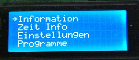

El código que vez a simple vista de una función, en realidad se trata de hacer un Menú con submenús y no será precisamente pequeño. Ya que está debe estar muy bien organizado, por eso se usa así, para dejar el código lo más organizado posible. De ese se trata, dejar el proyecto bien organizado.
Tengo que averiguar como funciona los LCD en una función a parte, es decir, en otro archivo.

Porque me gusta hacerlo desde cero por mi mismo. El diseño lo tengo hecho en C# modo consola y lo quiero adaptar a Arduino. No quiero depender de librerías de terceros al menos en LCD ya que con el tiempo, ni funcionarán o problemas de compatibilidad entre otras cosas. También porque soy terco, xddddddd.
Aún así, quiero saber la manera de que el lcd.clear(); me funcione en archivos.h.
Si no me fallase esto en Arduino, ya estaría hecho una parte. En C# no falla.

Ahh pero MenuPrincipal.h no tiene referencia al objeto lcd que esta en el sketch principal.
El archivo MenuPrincipal.h donde esta? En el post#4 se ve.
En el post#4, el compañero lo ha puesto todo en un mismo archivo, en el proyecto principal. Si el programa fuese corto, me da igual. El programa será largo y hay que organizarlo, para eso se pone todo fuera. La cuestión es.
¿Cómo logro que muestre los lcd.print en el archivo secundario?
No esperaba que Arduino me diera quebradero de cabeza en este aspecto.
Ya que dice: 'lcd' was not declared in this scope
Entonces. ¿Cómo se declara lcd?
Al final el lcd tiene que mostrar este menú principal cuando acabe el código completo de esta parte.
Menú 01
Gracias. :wink:
Edito:
Ya funciona.
