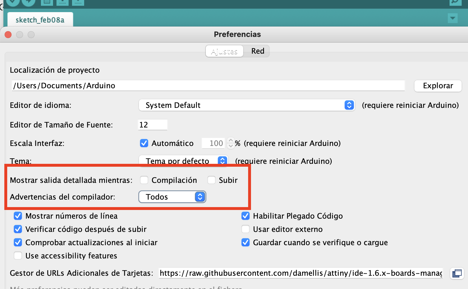

Asegúrate de permitir el máximo de advertencias en en las Preferencias del IDE
Y lo acostumbrado, reinicia el IDE, y oprime el botón de reset en la placa al momento en que se inicia la carga del programa
Lo he hecho, pero aun así , nada
Copia el informe de la compilación y postealo así vemos si al algo "raro".
