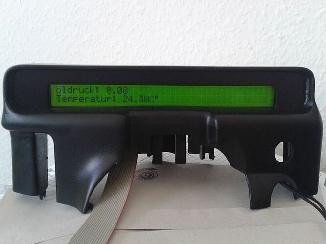

Dann war es natürlich kein mathematischer Fehler, sondern ein Funktionsfehler im Sketch. - Nonstop Nonsens trifft es genau - steht ja alles in der Endlosschleife :cold_sweat:
Warum wurde der Wert 136 angezeigt? Das doppelte dieser Zahl ist fast der absolute Nullpunkt (-273.15°) in Celsius (wie dem Sketch per #define "mitgeteilt". Purer Zufall, oder was ist da passiert...
EDIT: So sieht es auf dem LCD nun aus:
Andy966:
Na bravo, das sieht ja schon mal ganz gut aus!
Allerdings hat die Anzeigeroutine bei Dir noch zwei Probleme:
  1. Problem: Temperaturen über 100 °C.
    2, Problem: Fallende Werte mit sinkender Stellenanzahl z.B. von 100.00 auf 99.99 oder 10.00 auf 9.99.
Mal angenommen, die Öltemperatur ändere sich von 99.98 auf 100.03 und wieder auf 99,98.
Dann passiert auf Deiner Anzeige das (und ich behalte mal die merkwürdige Einheit "C°" statt "°C" bei):
Temperatur: 99.98C°
Temperatur: 100.03°
Temperatur: 99.983°
Beim Überschreiten von 100 wird das C überschrieben und beim anschließenden Unterschreiten von 100 bleibt die zuletzt angezeigte Hundertstel-Stelle des Werts als plötzlich erscheinende dritte Nachkommastelle stehen.
Dein Code sieht mir so aus als wenn Du das genau so programmiert hast, aber das dürfte wahrscheinlich nicht ganz so beabsichtigt sein.
Hallo!
Es soll natürlich Grad Celsius heissen, nicht Celsius Grad! Hab es jetzt auch gedreht.
Habe den "feststehenden" Text eine Zeile nach rechts verschoben, so bleibt nun genug Platz für 3-stellige Temperaturangaben.
Ist jetzt quick´n´dirty, aber es reicht erstmal so aus. Habe noch genug Platz auf dem Display.
Danke wie gesagt nochmal!
