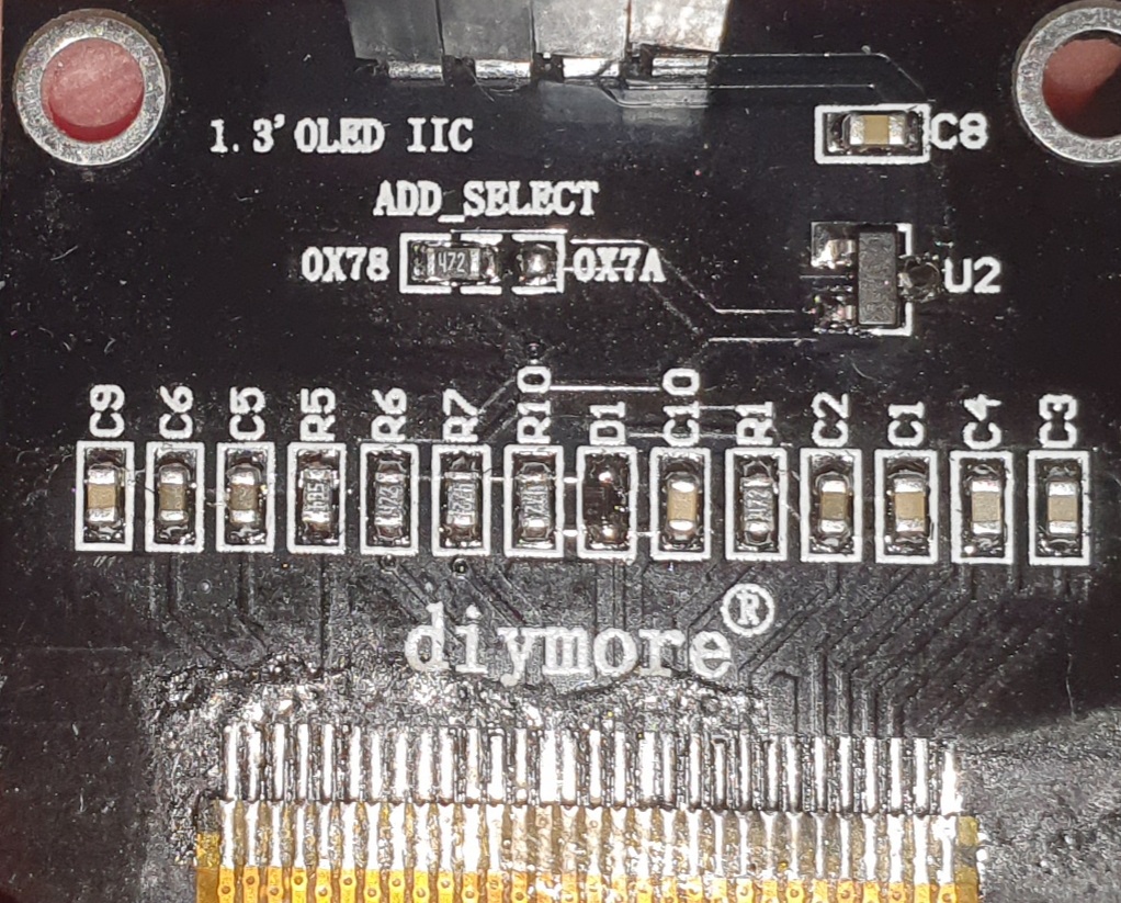

Hallo,
ich wollte mein größeres 1,3 Zoll OLED Display in Betrieb nehmen, doch mir gelingen höchgstens quere, überlappende, sich bewegende Schriften oder die Zeile fängt in der Mitte an...
Was muss ich da ändern?
hier der Sketch-Schnipsel der wohl verantwortlich ist (er ist aus einem Beispielsketch):

 OLED Display=OLED(4,5,NO_RESET_PIN,0x3c,128,64,false);
Die Information wird auf das Display ausgegeben, doch die Schrift wandert und Zeilenanfänge usw. stimmen nicht.
Wenn ich einfach die Displaydefinition auf 132x64 stelle dann habe ich seltsamerweise Standbild! Aber die Zeile fängt in der Mitte an und der Zeilenwechsel ist ungeeignet!

Steht vielleicht die Display"kennung", keine Ahnung, wie man das nennt, irgendwo auf dem Display (z.B. SSD1306)?
Das steht hinten nicht drauf, ich hab ein Bild mitgesendet.
Ich denke soweit ich im IE recherchiert habe, könnte es ein SH1106 sein.
Aber auch damit habe ich keinen so rechten Erfolg... wie gesagt, der obere Sketch geht noch "am besten".

Irgendwas reibt sich da ... auf der Rückseite deines Displays kann man zwischen 0x78 und 0x7A wählen, hier steht aber 0x3C. Ich würde mal 'nen I²C-Scanner versuchen.
HTML-Fan:
Bei der IDE und den üblichen Bibliotheken wird das unterste Bit nicht mitgerechnet, weil es Lesen/Schreiben angibt. Also 0x78 und 0x7A durch 2 teilen und man erhält die in der IDE üblichen Werte.
agmue:
Ah, sorry, Fehler. Dann würde ich mal eine andere Lib ausprobieren.
.. 0x3C x 2 = 0x78
Denke, Das passt durchaus so - je nach Lib ist die I2C-Adresse 7Bit oder (seltener) 8 Bit.
Ein I2C-Scanner (in den Beispielen enthalten) schadet aber ganz gewiss nicht!
Dann weiß man, auf welcher ID ein Slave antwortet, egal, wie viele Bits das Datenblatt die Lib nun vorgesehen hatte.

das habe ich schon durchgeführt. Er antwortet auf 0x3c, das dürfte eindeutig sein.
Okay, dann, wie gesagt, würde ich mal ein paar Libs probieren, vielleicht auch herausfinden, was für ein Display mit was für einem Chip du da vor dir liegen hast.
