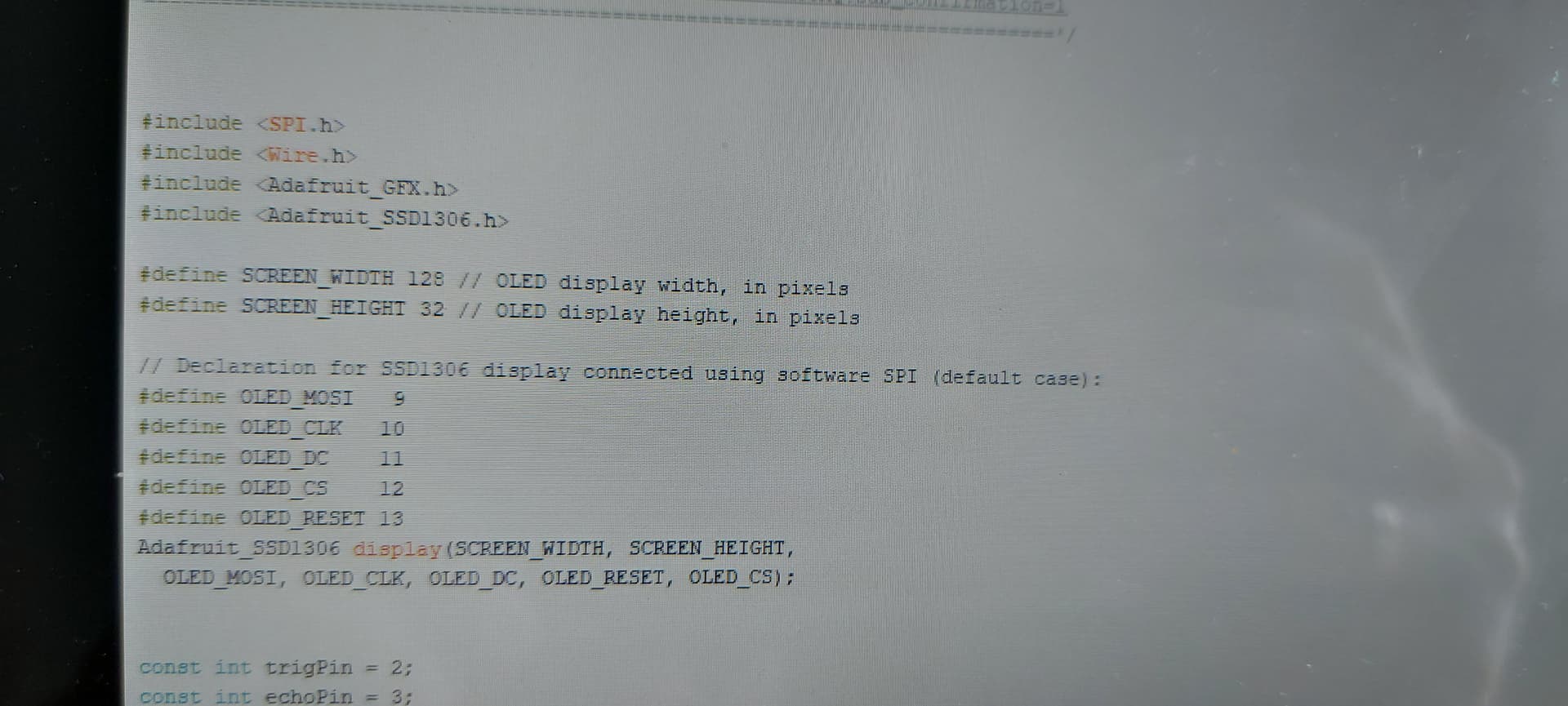

Hallo, hier die verwendete Library für das Display .
Wo und welchen Befehl muss ich verwenden um das Display zu drehen?
Danke und Grüße
Bitte nochmal meinen letzten Post lesen.
Und Code nie als Foto posten, sondern in Code-Tags.

Bitte (wie von @HotSystems geschrieben) Deinen Code aus der Arduino IDE mittels des Menüpunkts "Bearbeiten/Für Forum kopieren" in die Zwischenablage übernehmen und dann von dort in den Post einfügen.
Sonst müssen wir zu viel raten ...
Die von Dir verwendete Adafruit_GFX.h unterstützt die Funktion setRotation() bei OLED Displays.
Der Aufruf lautet in Deinem Fall (aller Voraussicht nach ...) :
   display.setRotation(0); // für die Standardausrichtung
   display.setRotation(1); // für eine um 90° nach rechts gedrehte Ausrichtung
   display.setRotation(2); // für die um 180°  gedrehte Ausrichtung
   display.setRotation(3); // für eine um 90° nach links gedrehte Ausrichtung
