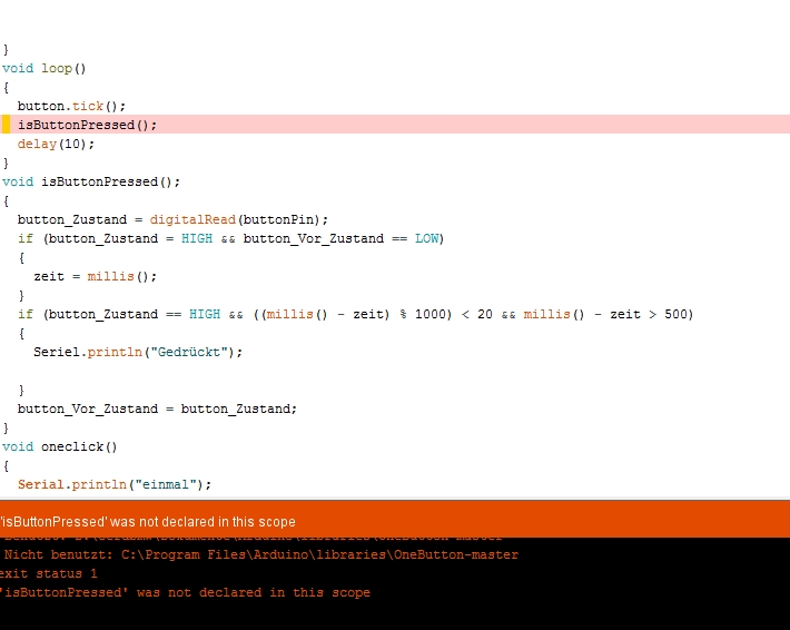

da ich Anfänger bin versuche ich mich weiter zubilden. Ich habe von YouTobe versucht aus der OneButtonLibrary das Thema hold Button nach zu installieren. Mein System ist mit Arduino Uno.
Ich bekomme folgende Fehler Info bei isButtonPressed();
ich habe folgendes mit exterenen Widerstand programmiert.

Welche Fehler bekommst Du?
Wozu die OneButton Bibliothek? Wenn Du den Taster mit digitalRead abfragst, ist die Bibliothek überflüssig. Wenn schon, dann müßtest Du button.irgendwas abfragen.
Hast Du Dir schon mal die Beispielprogramme zum Umgang mit Schaltern angeschaut (Debounce...)?
Ich weiß viele Wege führen nach Rom. Man hatte mir im Forum für mein Problem die OneButton Bibliothek empohlen. Jetzt habe ich mich damit befasst. Irgend wo muss ich mal ansetzen. Um mein Projekt mit mehreren Tasten schalten Relais. Soll für später ein kleine Wohnungsteuerung werden. Kleine Rentnerbeschäftigung. Stehe am Anfang mit der ganzen Programmierung. Die Taster sollen unterschiedliche Funktionen haben. deshalb die OneButton Bibliothek.
Den Fehlercode hatte ich als Image im Anhang!
'isButtonPressed' was not declared in this scope
Das Semikolon hinter dem Funktionsnamen muss weg.
"void isButtonPressed"
