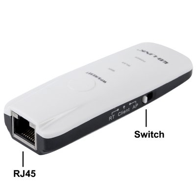

@zoomx, ho comprato questo dove in teoria si può installare openwrt tramite tutorial. In questo caso l'unico inconveniente è se è un clone con chip diverso e allora potrebbero essere guai.
Poi ho acquistato questo ma non trovo nessuna sorta di documentazione in giro, quando arriva bisogna aprirlo e vedere cosa c'è dentro, non mi stupirei di trovarci un esp....
Secondo me l'esp va bene per piccoli progetti dove ci si vuole collegare direttamente al dispositivo tramite wifi, ad esempio se si volesse trasformare la propria macchina di caffè in wifi o simile, questo perchè ha solo 4 connessioni o 1 protetta.
Io ad esempio la sto usando per gestire una caldaia.
All'esp mancano tanti piccoli dettagli, la sua piu grande colpa è la scarsissima documentazione che in un prodotto come questo è di fondamentale importanza.
Ecco perchè mi sono messo alla ricerca si un mini router a basso costo, ad esempio quello a 8€ permetterebbe connessione SSH, un vero Server HTTP+FTP+EMAIL, Spazio dati estendibile, hanno tutti almeno una uart dove è possibile collegarci una board da poter riprogrammare tramite una semplice pagina web dato che c'è avrdude per openwrt.
Insomma ha molte piu potenzialità, senza dover scrivere nemmeno una riga di codice.
Ricapitolando, meglio 2€ e tanto sbattezzo( senza sapere se l'esito sarà positivo) o 8€ con tanta pappa pronta(praticamente una mini yun)?

Fino a poco tempo fa il dispositivo più economico per openWRT che trovavo erano le Vodafone Station 1 a circa 10 euro su eBay. Adesso sembrano essere diventate preziose, di economico trovo la versione 2 che però è ancora immodificabile.
Il primo dispositivo che hai preso ha lo stesso chip del B-Link MP01 che però non ha USB.
Non conosco la dimensione della flash (il chip è un Windond ma ha un segno sopra e non son riuscito a leggere il codice) né conosco la quantità di RAM ma, non vedendo altri chip immagino sia dentro il Ralink. Il tuo invece ha un chip di RAM, almeno così dice la wiki.
Piuttosto 4M di flash sono pochini, la Wiki dice che con Luci hai poco spazio per altro. Mi sa che ti conviene costruire una immagine senza luci usando l'Image Builder di openWRT.
@zoomx ha la porta usb che puoi usare per estendere la partizione di root :wink:
Comunque per essere usata al posto della esp penso vada piu che bene.
