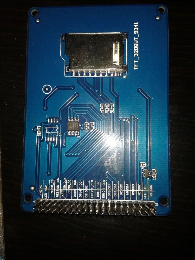

Mi problema es que he decidido usar una pantalla TFT tactil para controlar todos los parametros y no consigo que funcione, he probado infinidad de librerias
(UTFT, adafruit, ILIdue_buttons_master, etc...) y nada de nada.
El controlador que usa dicha pantalla es el ILI9341 el modelo de la pantalla es TFT_320QVT_9341, he buscado y rebuscado soluciones por internet pero con ninguna he conseguido que mi pantalla funcione, solo se queda en blanco.

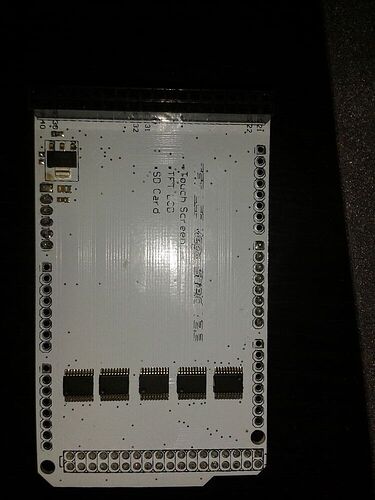

Junto con la pantalla uso un shield, es un clon del de elecfreaks TFT lCD mega shield v2.2.
no se que hacer, creo que la pantalla quedara como pisapapeles.
os adjunto un par de fotos para que veais la pantalla y el shield.

Vayamos con calma. En la foto que has subido, veo que el TFT tiene los pines
T_IRQ, T_DO, T_DIN, T_CS Y T_CLK
Esto confirma que tiene el chip XPT2046 para controlar la pantalla táctil. En el backplate del TFT, el chip está marcado como I2. Te aseguro que con la librería Utouch podrás usar la pantalla táctil.
El shield que estás usando me parece que usa los pines digitales
6,5,4,3,2
Debes cargar el ejemplo UTouch_Calibration, no te asustes si no funciona a la primera, el shield que tienes a veces falla y no deja que la salida táctil funcione como debe. Tienes que desconectar el TFT del shield y a su vez debes desconectar el shield de tu arduino. Solo así podrás conseguir que cargue bien el procedimiento de calibración, repite varias veces el proceso de armado.
Es una falla recurrente y no sé como se puede solucionar, quizás con una versión 3.0 del shield, pero no creo que la saquen.

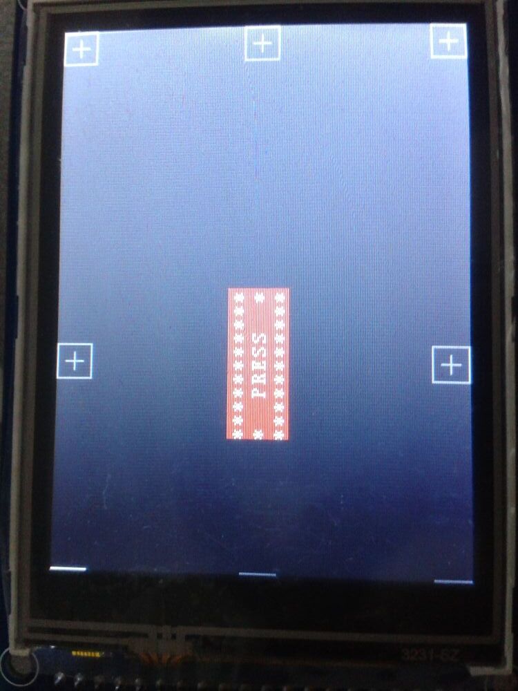

Perfecto, seguimos avanzando, el panel táctil ya se hace notar, aunque he encontrado otra dificultad y no puedo calibrarlo, el texto de pantalla esta invertido, con la librería que tu me has recomendado va perfecto, tanto imágenes como texto, pero al usar utft todo sale invertido, la función táctil parece que si va bien.
te voy a pasar las dos librería, la que funciona bien y la utft que invierte el texto, a ver si me puedes aconsejar algo.

He continuado probando cosillas, he conseguido configurar la pantalla para que no se vea invertida, en el código he usado el driver ILI9327 y ya se ve bien, aunque no consigo verla al completo, por arriba, abajo y a la derecha perfecto, pero a la izquierda me falta un trozo de pantalla que no consigo ver, he conseguido calibrar la parte táctil, pero como en las cruces de la izquierda no puedo pulsar justo en el centro, al quedar fuera de la pantalla, pues la función táctil va muy bien en la parte de la derecha, pero a medida que me acerco a la izquierda pierde fiabilidad, produciéndose un descuadre importante.
No se si en la librería o el código puedo definir el tamaño de la pantalla para que pueda ver todos los textos al completo.
adjunto una foto, para que se vea lo que he intentado explicar.
Es posible el cambio de resolución.
