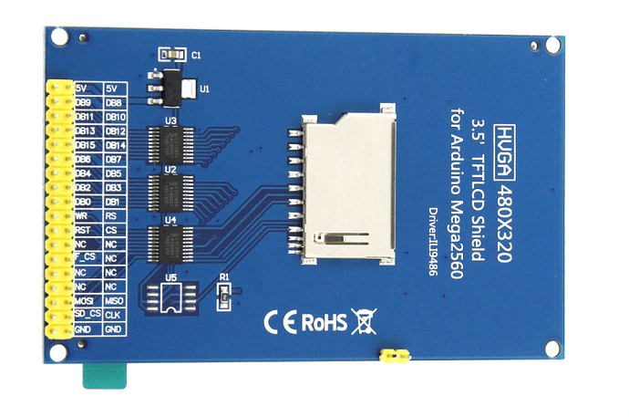

Hola, como están. Les quiero consultar tengo una placa mega2560 y una pantalla TFT con estas caracteristias: Tipo de pantalla: Módulo LCD TFT de 3,5 pulgadas
  • Tipo de cristal: TFT
  • Resolución de pantalla: 480XRGBX320 píxeles
  • Luz trasera: 6 chips LED blancos HighLight
    -Control IC: ILI9486/ILI9488
  • Interfaz: interfaz paralela de 16 bits
    La cuestión es que si la monto directamente sobre la placa (paralelo 16bits) no hay problemas anda perfectamente. Pero la necesito conectar vía SPI y no hay caso. La conexión que uso es esta: 5V -> 5V
    GND -> GND
    Pin 51 -> MOSI
    Pin 50 -> MISO
    Pin 52 -> CLK
    Pin 53 -> CS
    Pin 49 -> RS
    Pin 46 -> RST
    En un código de prueba para verificar la conexión me dice: "El problema principal es que el Arduino está enviando datos, pero no recibe respuesta"
    Me podrán orientar qué puede ser o cómo puedo hacer

En mi ignorancia deduzco que estoy conectando mal o hay algo que tengo que tener en cuanta y que estoy obviando. La pantalla no funciona con conexión spi (cuando tiene los pines para ello) y más que de software es un tema de hardware (creería). Pero bueno, me dirán ustedes. Por lo pronto, muchas gracias
Veo dos ejemplos donde se instancia el objeto con las características del TFT pero en este no y parece coincidir con la resolución de tu TFT
Puedes probarlo?
Ya lo he probado y no funciona. Me podrías orientar hacia donde buscar el posible error?
Y si cometí un error al momento de comprar esa pantalla, no contemplando que se conecta usando todos los pines. Hay algún modulo que sirva de adaptador como es el caso de los I2C a las pantallas LCD. Consulto porque, por más que estén los pines disponibles para conexión SPI toda la info que encontré en internet es en paralelo. Y en las reseñas de la paginas también dice que el SPI no les funciona.
Las pantallas funcionan solo que hay que buscarles la vuelta.. y eso a veces es muy frustrante. Se paciente. Toma papel y lápiz y no repitas conexiones pero dejar registrado que has hecho para no repetir lo mismo una y otra vez.

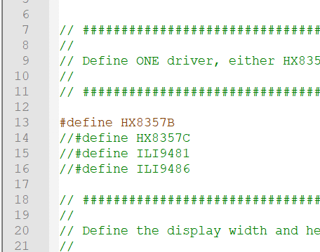

Tienes algo asi?
Acá tenes una posible sugerencia al final
I suggest that you install Bodmer's TFT_HX8357. <-- Esto es lo que usas
Configure User_Setup.h file for ILI9486. <-- Aca debe estar el problema
Run every example.
Pero lo que estas usando debe funcionar.
Estoy seguro que con esa simple modificación saldrá funcionando.
Esto esta en
cambia surby por tu usuario
Asi esta por defecto
asi debe quedar User_Setup.h
Mira el User_Setup y observa donde te ponga <== ACA
//                            USER DEFINED SETTINGS V6
//  This library supports the Mega and HX8357B/C, ILI9481 and ILI9486 display drivers
//                 Set fonts to be loaded and speed up options below
// Define ONE driver, either HX8357B, HX8357C, ILI9481 or ILI9486
//#define HX8357B // <== este estaba activo por defecto
//#define HX8357C
//#define ILI9481
#define ILI9486  // <=== ACA debes descomentar
// Define the display width and height in pixels in portrait orientation

La pantalla es precisamente esa. Esa indicación ya la probé incluso realizando ese cambio en otras librerías. Y no funciona. Algo más que pueda probar? Por otra parte en códigos que he probado me han dado como resultado que detecta un id de la pantalla, pero que detecte la id no determina que garantice la conexión

Revisaste la pantalla, tiene bien las soldaduras?
Revisa también la salida del AMS1117, le llegan 5V y salen 3.3V?
Las soldaduras están bien. Pero me encontré con una sorpresa. Estas pantallas genéricas chinas parecen todas iguales pero no lo son. La primer sorpresa es que no coincide la imagen de la pantalla de la pagina con la que me mandaron:
Pag Web: Amazon.es
O en su defecto la foto:
Y la que yo tengo es esta:
Y una de las diferencias es lo que me estás marcando, no tiene el AMS1117 tiene un 662K. Debo aclara que de electrónica dura, pura no se nada. El 662K lo mido y en el vin 5v mide 4.8v y se me da por medir los 5v del mega y mide 4.8v . No se si eso es representativo o no
Un dato adicional, no descarto que el voltaje tenga o no que ver pero , pero intenté conectarlo a un arduino UNO donde el voltaje si está bien y no pude por una cuestión de memoria " El error "Sketch too big" significa que el código es demasiado grande para la memoria del Arduino Uno, que solo tiene 32 KB de flash. La librería TFT_eSPI y las pantallas con controladores como el ILI9486 pueden ocupar más espacio del disponible en un Arduino Uno. A no ser que me orienten con un código mas liviano). Probé conectarlo a un ESP32 Wroom donde el voltaje es 3.3 y está bien y tampoco funciona la pantalla
Respecto del regulador mientras leas 3.3V a la salida que corresponda, esta bien.

Les quiero consultar. Me bajé el Datasheet del ILI9486 y la verdad que admite todo tipo de conexión, es una maravilla, pero en la pantalla solo puedo usar en paralelo de 16 bits porque en 8 tampoco pude. La pregunta es la siguiente. Puede ser esto (link de mercado libre) una solución?
1- https://articulo.mercadolibre.com.ar/MLA-708048087-arduino-mega-shield-lcd-tft-touch-screen-adaptador-v20-_JM#polycard_client=bookmarks&wid=MLA708048087&sid=bookmarks
2- https://articulo.mercadolibre.com.ar/MLA-1436002627-placa-mega-shield-lcd-tft-touch-screen-adaptador-v22-ba-_JM#polycard_client=bookmarks&wid=MLA1436002627&sid=bookmarks
Lo que yo no sé es cómo este Shield se conecta después a la mega. Porque la pantalla entraría perfecto pero si despues del shield al mega tengo que respetar el paralelo no me sirve .
Los chips intermedios U2, U3 y U4, probablemente estén haciendo ruido a la conexión SPI. El chip más parecido al HX8xxx es el ST7796x, que es la versión más actual. Existen ya adaptados a protocolo SPI, como el TFT Display ST7796s de 3.5". Tiene SPI y paralelo:
Como puedes notar este TFT no tiene los chips de conversión 3.3V a 5V, que seguramente interfieren con tu cableado experimental paralelo a SPI. No pierdas de vista que la gran mayoría de TFT´s diseñados para MCU arduino-AVR son nativamente dispositivos de 3.3V, adaptados para funcionar con lógica de 5V.
Las librerías para protocolo paralelo esperan respuesta de los pines DB0-DB11, por lo que habrá que adaptarlas para que puedan responder al protocolo SPI.
Existen rutinas de escritura/lectura para el protocolo SPI que resultan algo complicadas de entender y que no todo mundo considera en sus ajustes, hasta ahora esta rutina se me ha complicado bastante tratando de hacerla funcionar en un arduino R4 minima
