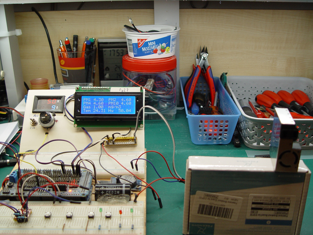

Und ich habe auch noch das Problem, dass der Sensor ja 4 Messbereiche hat.
PM1,0 / PM2,5 / PM 4,0 / PM10,0
Und in allen Bereiche sind die Werte meistens seeeeehr ähnlich oder gleich. Also weit auseinander sind sie jedefalls nie. Naja, hier im Raum kann das wahrscheinlich auch nicht passieren. Wir sind ja in einer Ländlichen Gegend. Um schlechte Luft vor den Sensor zu bekommen, muss ich wohl in die Garage. :roll_eyes: Dass hier am Bild übrigens gerade PM2,5 / PM4 / PM10 den gleichen Wert bringen, ist nicht standartmässig so, aber beim Foto war es halt gerade so. Also die haben schon oft alle vier verschiedene Werte !!
