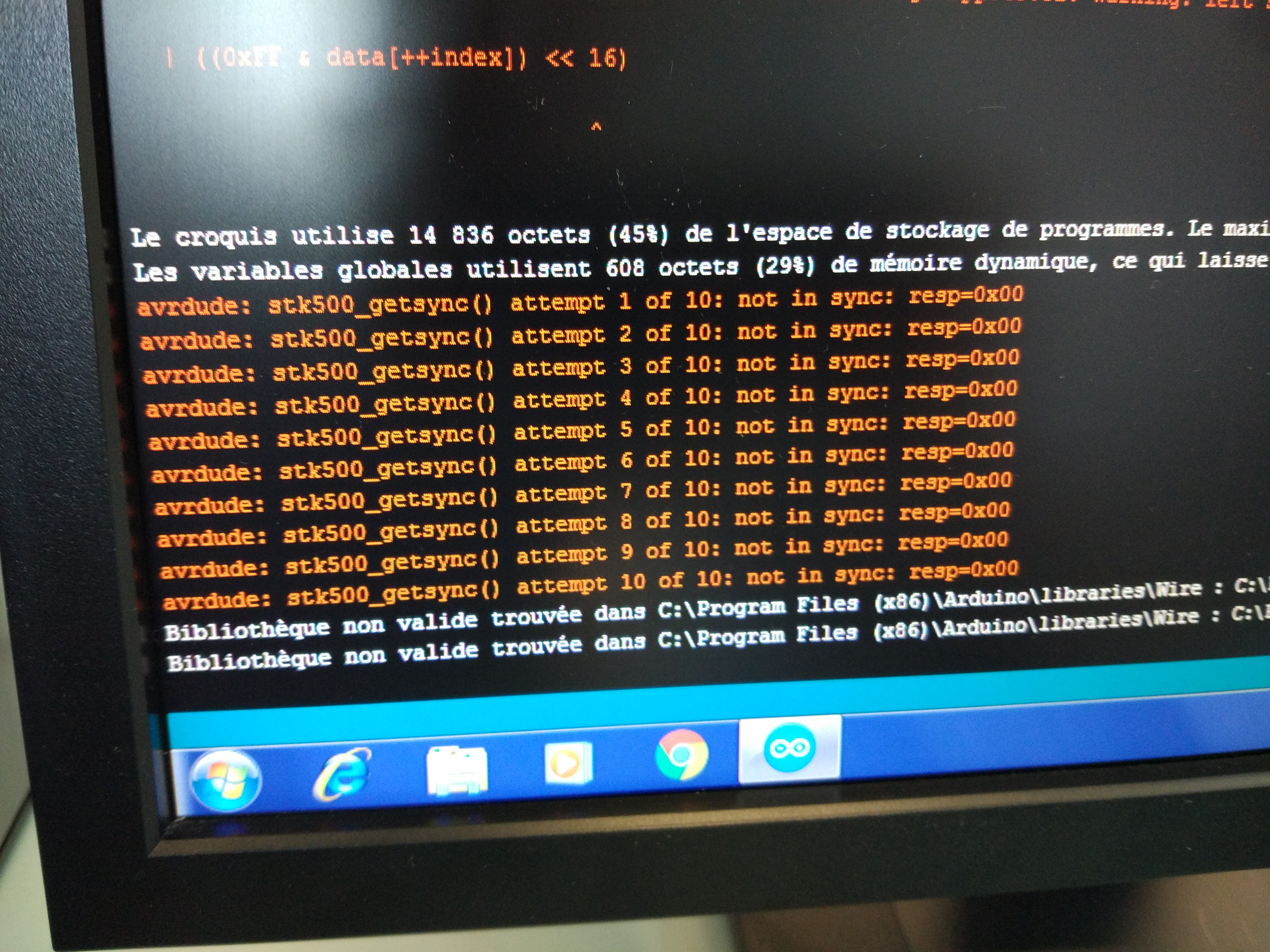

Nous avons utilisé le programme fourni avec le grove rfid reader (celui sur le lien). Quand nous téléversons le programme tout fonctionne, quand on approche un badge, une petite led clignote (comme quoi il la détecte bien), mais il ne se passe rien de plus. Rien ne s'affiche sur le terminal (en 9600).
Nous avons bien suivi le tutoriel, branché le reader sur le port UART du shield etc... Mais nous ne comprenons pas la phrase : "You would need to select the jumper to “U” to enter this mode, and the setting is: 9600bps, N, 8, 1, TTL output".
Peut-être que le problème vient de là.
Ensuite nous avons essayé d'utiliser le deuxième programme fournit (sans trop chercher à comprendre ce qu'était le Wiegand mode, je l'avoue) ; cette fois c'était pire, nous avons eu des problèmes de téléversement vers la carte (avec des messages d'erreurs compliqués, qui ne sont pas toujours les mêmes), et ensuite plus aucun programme ne voulait téléverser (même pas un simple programme faisant clignoter une LED). Je ne sais pas si ce bug est lié au deuxième programme mais il nous a bien embêté.
Enfin bref, nous allons essayé de résoudre un problème après l'autre, déjà si nous arrivons à utiliser le premier programme correctement nous serions ravis.
Voici quelques photos de ce que nous utilisons et d'un des messages d'erreur de téléversement que nous avons eu :

J'ai vu qu'il y a énormément de topics sur le web traitent de ce capteur, mais je n'en ai trouvé aucun qui n'est résolu (ça me fait bien peur). Si quelqu'un peut seulement nous éclairer sur la phrase disant qu'il faut "sélectionner le jumpeur sur U" ce serait déjà énorme :wink: .
Si vous avez besoin de plus de précisions ou de renseignements n'hésitez pas à demander.
