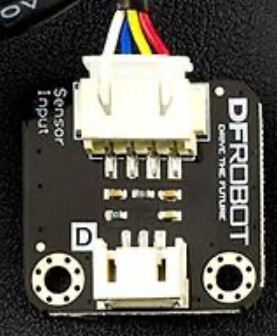

vous avez le capteur avec la carte associée et ses composants embarqués
ou juste le capteur nu et les fils ?
(sur la photo de la carte ci dessus on dirait qu'il y a 3 condensateurs et 2 résistances)

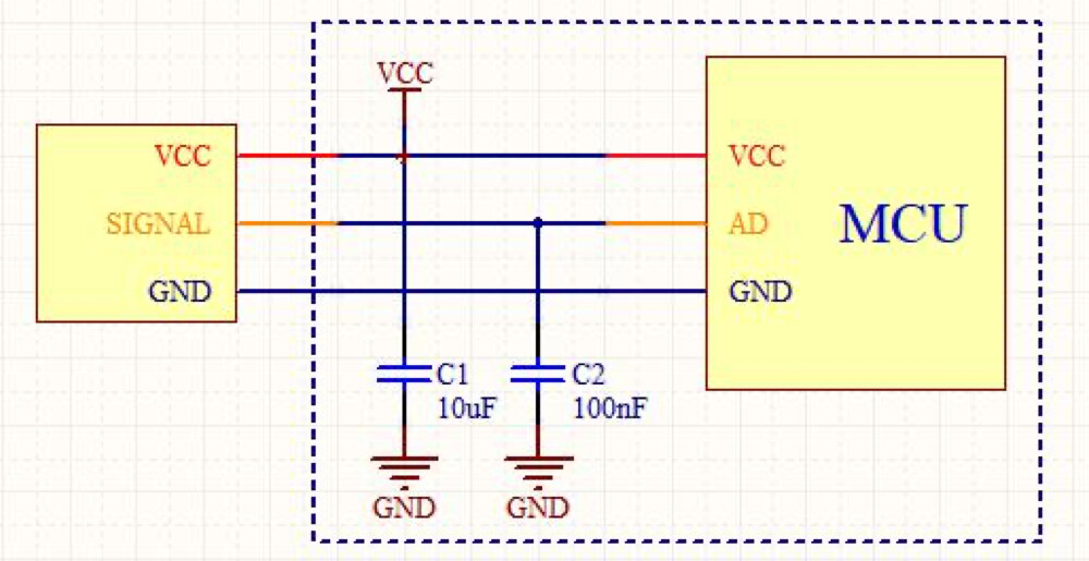

Je n.ai que les capteurs avec 3 fils noir, blanc, rouge et dans la datasheet au post #12 sur le schéma pas de résistance juste des condensateurs
Ça se complique
OK donc si vous n''avez que 3 fils c'est alors ce schéma
et il n'y a pas besoin de résistance pour la led IR, elle doit être incluse dans l'appareillage.
Le condensateur sur Vcc serait pour stabiliser l'alimentation sans doute et celui sur la ligne de signal permet d'effacer la composante alternative et stabiliser le signal - un anti rebond.
sur ce genre de condensateur il y a de la marge à mon avis

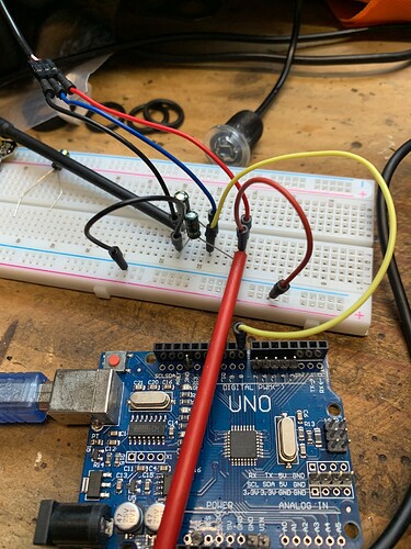

J'ai fait quelques tests mais les résultats ne sont pas concluants du tout.
Le code de test réduit au plus simple :

Le montage, je n'ai mis qu'un capteur pour les essais :
Les plus petits condensateurs que j'ai ce sont des 10uf donc j'ai remplacé le 100nf par un 10uf je sais c'est 100 fois plus mais bon pour l'instant je n'ai que ça.
La sortie sur le moniteur me donne une série de 0 puis de 1 que je trempe le capteur dans l'eau ou pas.
Si j'alimente le capteur par le 5v et le gnd de la uno, je n'ai que des 1. Pareil si j'alimente par l'alimentation de la breadbord et que je relie les GND de la breabord et de la uno, je nai que des 1 aussi
je ne comprends plus rien
je ne vois pas le GND aller sur la breadboard depuis l'arduino (vous avez 2 alims, il faut joindre les GNDs)
Si je joins les GND je n’ai que des 1 en sortie sur le moniteur série que le capteur soit dans l’eau ou pas
Je mesure la tension d.alim en continu pour voir mais pas de baisse 4,95v donc ce n.est pas l.alim qui est en cause
enlevez l'alim de la breadboard
Arduino GND ➜ Rail bleu de la breadboard
Arduino 5V ➜ Rail rouge de la breadboard
Rail bleu ➜ pin GND du capteur
Rail rouge ➜ pin Vcc du capteur
condensateur 10µF entre Rail bleu et pin Vcc du capteur
condensateur 100µF entre Rail bleu et pin Signal du capteur
Arduino pin 8 ➜ pin Signal du capteur

Cela ne me sort que des 100.
@jpbbricole
Rien qui change , j'ai sur le moniteur série une suite de 1 puis des 0. rien en rapport avec la présence ou non d'eau
Je confirme bien que si je connecte les GND je n'ai que des 1
C'est normal que tu aies que des 1 puisque la sortie de ta sonde est directement à +5V, ôtes ce fil:
Mais non c'est l'alim de la sonde et le fil bleu/jaune c'est le signal

La breadboard a sa propre alim 5v
J’avais déjà essayé en alimentant par la uno sans succès
Je retente demain
Merci pour ton aide
Vous avez vraiment essayé cela en virant l’alim de la breadboard ?
Éventuellement testez vos fils pour la continuité et court circuits et Connect sans la breadboard
Alors oui j.ai bien essayé cela sauf que pour le condensateur 100uf entre rail bleu et signal j.ai laissé un 10uf car sur le schéma de la datasheet c.est demandé 100nf pas 100uf
Je vais retenter demain avec un 100uf alors
