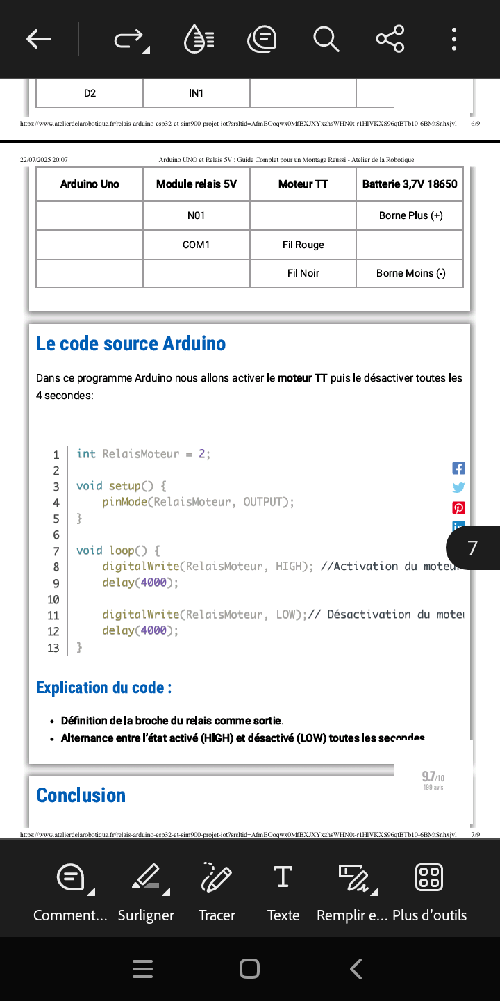

Bonjour, j'ai acheté ce relai sur amazon. Je l'ai câblé selon le schéma joint sans déplacer le cavalier (photo jointe) et si je connecte une des commandes sur 5V, ça ne fonctionne pas. Le relai est activé si je connecte la commande In1 ou In2 sur Gnd et non pas Vcc. Je ne comprends pas pourquoi
relai amazon
Arduino UNO et Relais 5V _ Guide Complet pour un Montage Réussi - Atelier de la Robotique.pdf (2,9 Mo)
Merci de votre aide

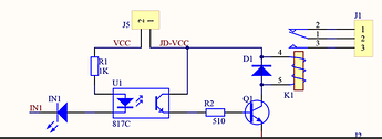

Ces modules relais sont actifs à l'état bas, c'est à dire qu'ils se ferment avec 0V sur la commande et s'ouvrent avec 5V sur la commande.
Voir le schéma:
Si le schéma est bien le bon et que les contacts sont bien des inverseurs,
Soit on inverse la commande
Soit, si on veut conserver le choix HIGH pour quand le relais est actif,il suffit d’inverser les nom travail (NO = normaly open) et repos (NC = normaly closed ).
Attention quand même à ce qu’il se passe à l’établissement de la tension.
Tout dépend de ce qui est connecté sur les contacts du relais.
Pour la sécurité il faut que dans la situation où le relais est alimenté et où la carte micro n’est pas encore alimentée ou que le micro est encore en phase demarage, on ne se trouve pas dans une situation où on peut detruire le matériel ou même dangeureuse.
Il n'y a pas de problème à la mise sous tension car les pins sont en entrée donc avec une impédance de plusieurs MΩ et ne peuvent donc pas sourcer suffisamment de courant pour allumer la led de l'optocoupleur.
Donc le relais reste ouvert.

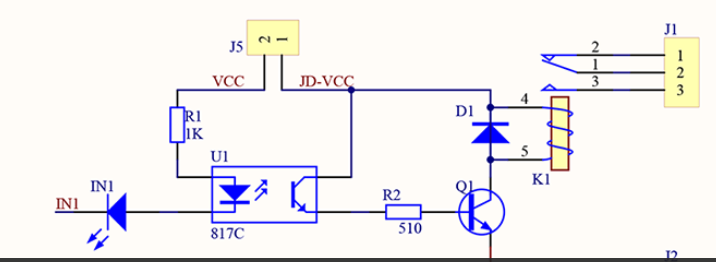

Pour @vincent5157
Explication du fonctionnement :
Note la diode référencée IN1 est juste un indicateur lumineux qui indique que la bobine du relais est alimentée.

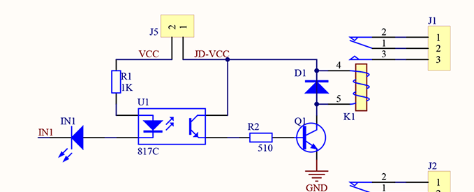

Si la broche IN1 est à l'état HAUT, c'est-à-dire Vcc = 5 V, la diode électroluminescente de l'optocoupleur U1, (Del en français, led en anglais) voit ses deux extrémités portées au même potentiel.
  • Elle est court-circuitée et aucun courant ne la traverse, elle n'êmet aucun photon.
  • Le phototransistor de U1 ne reçoit aucun photon sur sa base, il est bloqué
  • La base de Q1 est à 0 V, Q1 est bloqué et la bobine du relais n'est pas alimentée.
Si IN1 est porté à l'état bas (0 V):
  • Un courant peut traverser la del de U1 qui va émettre des photons.
  • La base du phototransistor de U1 reçoit des photons qui donnent naissance à des électrons, il conduit.
  • La base de Q1 est portée au potentiel 5 V au travers la résistance de 510 ohms → le transistor Q1 conduit, la bobine du relais est alimentée, le relais colle.

C'est d'autant plus trompeur que le tuto expliquant le fonctionnement de CE relais dit
Etat HAUT = activation du moteur
Avec le moteur câblé sur le contact Normalement Ouvert
La realité ne colle pas avec le code sensé être juste, tel que c'est câblé, il faut envoyer un niveau BAS pour activer le moteur (et non HAUT)
