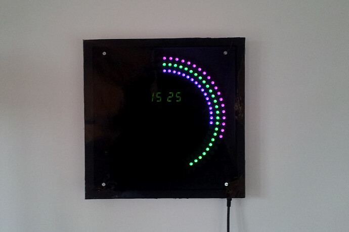

Et bien je souhaite faire une horloge en arduino du genre de celle ci
Et donc pour éviter d'utiliser X broches et X arduino Mega pour les diodes, j'ai décider de le faire en I2C, je me suis penché sur le sujet et j'ai décider d'opter pour le PCF8574.
Mais je pense qu'avec n'importe quel PCF8574 je vais vite être limiter en adresses et donc en led, utiliser 132 LED, donc je serai vite limiter avec les adresses. Donc vous m'avez dit que le PCF8574A avait plus d'adresse mais il à comme le PCF8574 A0 / A1 / A2 donc ça reste le même nombre d'adresses possible.
Donc je pense allez vers un PCF8575 qui lui à 16 I/O et non 8 comme le PCF8574 mais pareil si j'ai 8 adresses maximum et 16 I/O (8 * 16 = 128) donc pour les 132 Led ça ne passe pas
:grin:
Je pensais bien à "un truc du genre" :sunglasses:
J'ai fait un peu dans le genre (roue de 100) , mais pas avec du PCF
regarde du coté du TM1638 cascadable (un 1638 gere 80 leds unitaires) , avec un arduino ça s'interface "sans soucis"

Je veux utiliser 132 led pour les 12 Heures les 60 minutes et 60 secondes, le PCF8575 s'en approche, le TM1638 me parait bien aussi et avec deux j'ai deja 160 LED donc c'est bien mieux, je vais me pencher dessus, mais de ce que je vois, images etc le TM1638 me parait ne pas avoir beaucoup de broches pour faire du 80 led unitaire
