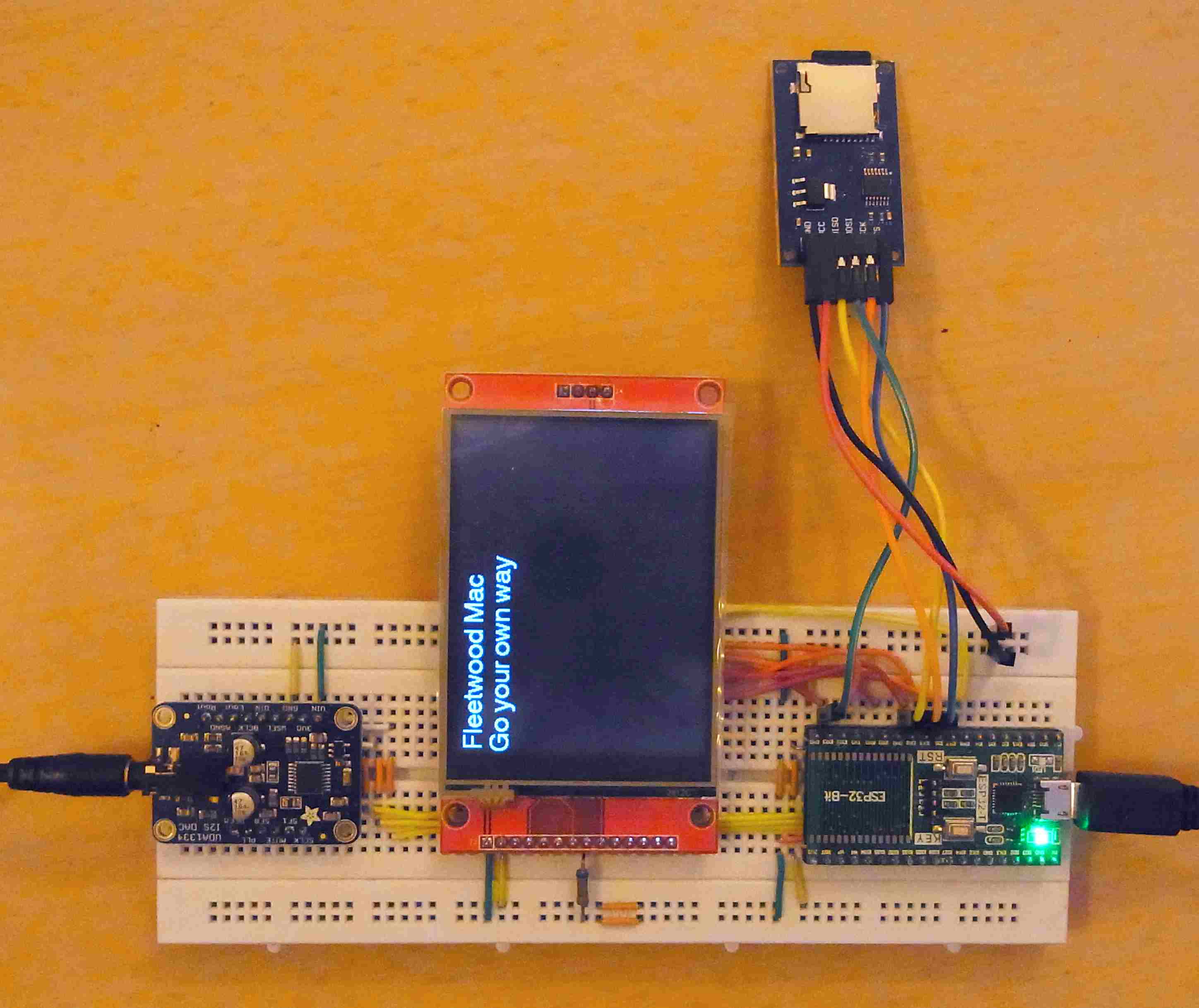

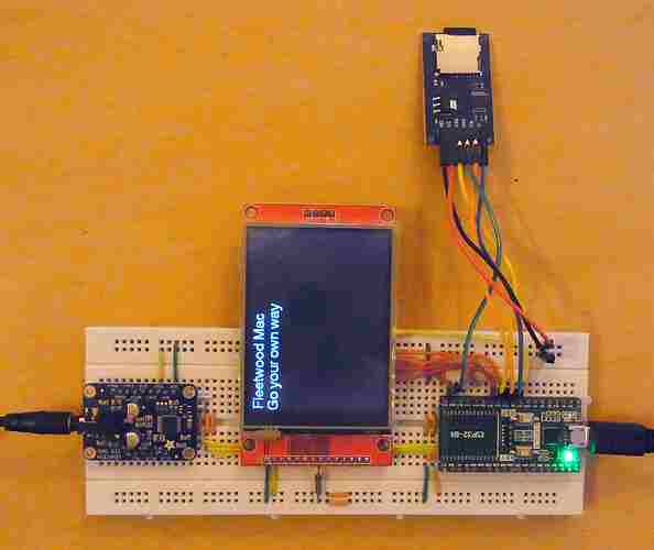

wo fängt heutzutage "eigenes" an und wo hört es auf?
EPS8266Audio als Basis für die Wiedergabegeschichte, TFT_eSPI für Display und Touchabfrage, ansonsten die ESP32 Sachen eben.
"Eigenes" wird alles, was die Sachen nach meinen Wünschen verbindet...
Im Moment denke ich gerade darüber nach, was und wie ich auf dem Doisplay haben will, da gibt es erstmal nur eine grobe Vorstellung, die sich bestimmt noch mehrmals ändert.
Ein Bild vom Testaufbau, inzwichen habe ich die Module mal steckbar auf Lochraster verdrahtet, das Zusammenspiel und die IOs sind ja inzwischen festgelegt.
Gruß aus Berlin
Michael
Das sieht sehr gut aus. Du versorgst das alles nur über die 5v vom USB? Wo schließt du die DAC Pins BCK,DIN, LCK am ESP 32 an?
