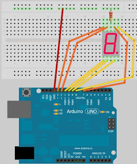

Yo, para empezar, le conectaría la linea de 5v y por otro lado con una resistencia limitadora de unos 180 ohmios y así irás viendo a que segmentos corresponde cada pin.
Jopapa
www.jopapa.me
Jopapa:
Hola Jopapa
¿Perdón, pero no entiendo a que pines ir probando los segmento?
¿Con cual de los pines de la Uno lo conecto?
Gracias por tu respuesta !!
¿No se te ha ocurrido poner en google "arduino + display 7 segmentos verdad...?
Jopapa te esta diciendo que indentifiques cada pin si quieres controlar el display con el arduino, si es eso lo que quieres...
Si solamente quieres conectarle una bateria y que se encienda no te hace falta arduino.
Ejemplos google a miles....
varios cientos de miles....

Si te lo digo por tu pregunta:
La tienes respondida en cualquiera de los enlaces, ¿no has visto la imagen que te he puesto?
Ademas en ellos tienes hasta codigo de ejemplo.
eas62:
Obtuve los mismo resultados que los tuyos, pero mi consulta fue para saber si alguien ya había tenido alguna experiencia con estos pequeñas y antiguos indicadores de PC.
Respecto a esta ultima pregunta tuya, no, por mi parte no he usado esos displays sin sacarlos de la plaquita pero un 7segmentos es un 7 segmentos en todos los sitios, si liberas todos los jumpers te quedas con el acceso a cualquier pin del display y para utilizarlo sin sacar los displays.
el resto, es como te dice Jopapa, identificar cada pin y una vez identificados emplear cualquier ejemplo de google.
