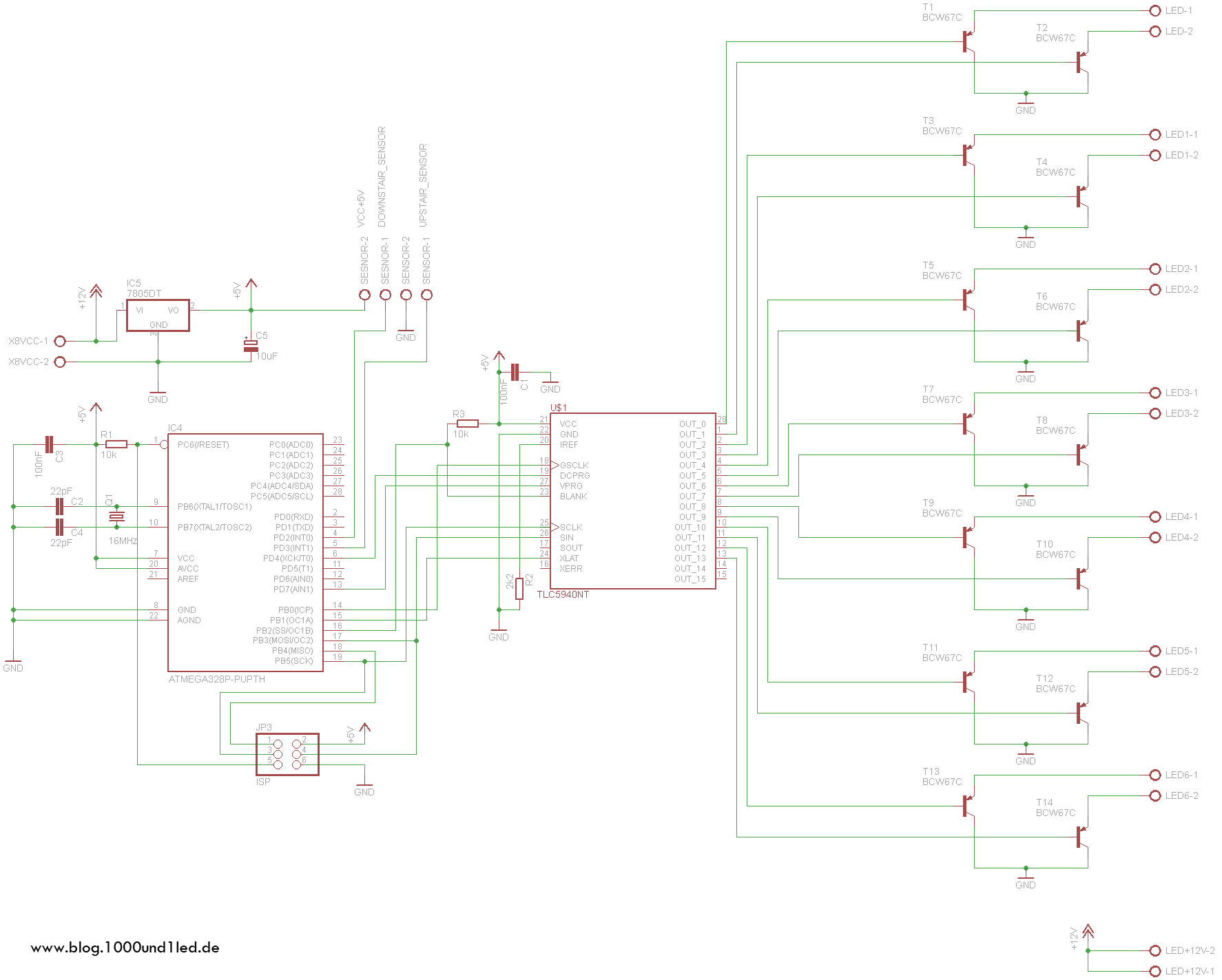

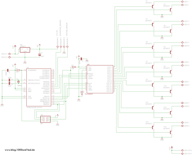

petit lien vu sur le forum Escalier interactif - Français - Arduino Forum
et petit schema qui peut t'interessé avec un multiplexeur TLC5940 pour controler les LEds
Il y a 2 capteur PIR pour le bas des escaliers et le haut des escaliers :
tout depend du nombre de marches, la tu as pour 14 marches.
Si tu veux un rendu de la chose, tu as l'adresses en bas de l'image :slight_smile:
avec toutes les infos :slight_smile:
