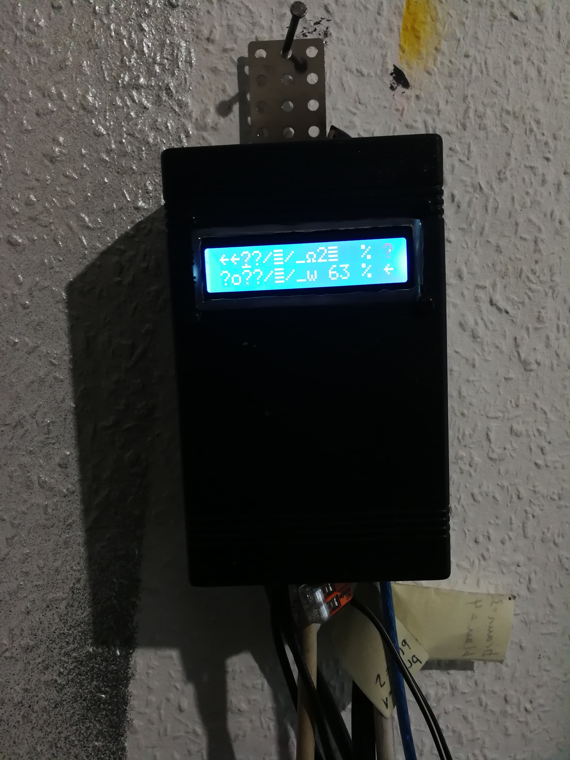

Folgender Fehler tritt auf:
Wenn die max. Temperatur erreicht ist dann schaltet das Relais ein und aus und ein und aus...
Währenddessen zeigt der LCD Display sehr komische wechselnde Zeichen und irgendwann stürzt der Arduino Nano ab.
Ich versorge den Arduino Nano per USB mit 5V. Ich habe probehalber mit 9V über VIN und GND versorgt um eine zu schwache Stromversorgung ausschließen zu können - das hat nicht
geholfen.
Das Relais schaltet einen Heizstab mit max. 100W (230VAC) und einen PC- Lüfter, der mit einem Netzteil betrieben wird (230VAC).
Weiß jmd. woran das liegen könnte?

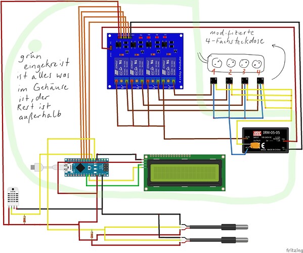

Bzgl. der Hardware:
Das ist in der Steuerung verbaut:

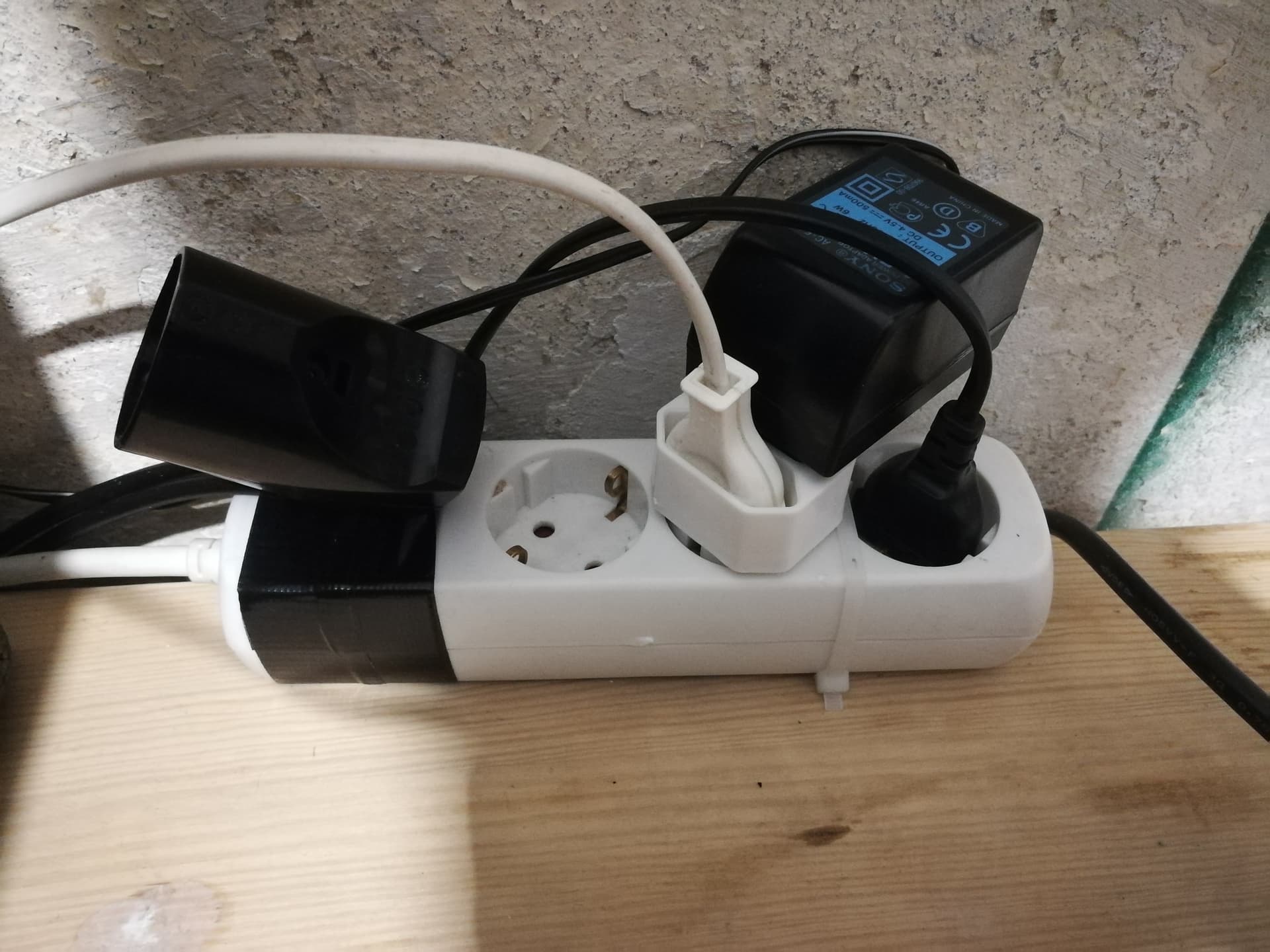

Die Akteure werden über eine modifizierte 3-fach- Steckdose (jetzt 4- Fach:D) geschaltet (in "Pilzzucht_Steckplatine_bearbeitet" sollen die kleinen schwarzen Rechtecke die einzelnen Steckdosen (1-4) symbolisieren) :
Jetzt kommen alle Akteure, die an der 4- fach Steckdose dranhängen:
  • Steckdose1 = Heizmatte (230VAC/ 4 Watt)
  • Steckdose2 = Heizstab (230VAC/ 100 Watt + PC- Lüfter)
  • (Steckdose 3 = noch nichts, muss vielleicht auch garnicht sein)
  • Steckdose 4 = Ultraschallzerstäuber mit 230 VAC zu 24VDC Netzteil + PC- Lüfter mit 230VAC zu 5VDC- Netzteil

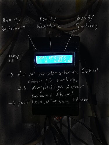

Hier ist noch eine Erklärung bezüglich des Displays, also was die angezeigten Werte zu bedeuten haben:
Da würde ich bei Relais auf eine EMV Störung tippen, entweder vom Relais selbst oder von den Kontakten. Richtig weiterhelfen kann nur ein Scope zur Überwachung der Versorgungsspannung des Controllers.
Jede einzelne Netzleitung sollte entstört werden, mindestens mit einem Y-Kondensator. Vorrangig diejenige, deren Schaltung das Fehlverhalten auslöst, und die zum Arduino Netzteil.
Den habe ich leider nicht, wie Du schon erahnt hast:).
Meinst Du so (die Kondensatoren sind rot eingekreist):
Es gibt ja Y- Kondensatoren mit verschiedenen nF- Werten, zu welchen würdest Du mir raten, gibt es dafür eine Faustformel?
Ich habe eben zu Probezwecken die Akteure aus der modifizierten 4-fach Steckdose genommen um zu gucken ob die EVM von den Akteuren oder dem Relais kommen. Der Fehler (ständiges An- und Ausschalten des Relais) kam beim Einschalten des Relais_Steckdose2 zwar noch vor, dafür blieb aber die Störung des LCD- Displays aus und der Arduino Nano stürzte nicht ab.

Da bin ich wieder:D.
Also so richtig einwandfrei funktioniert es leider immer noch nicht.
Es hängt ein Heizstab (100 Watt/ 230VAC) und ein PC- Lüfter + Netzteil ( ca. 0,5 Watt/ 230VAC) an Relais_Steckdose2.
Manchmal funktioniert alles einwandfrei wenn ich das Setup mit Strom versorge und manchmal erscheinen diese Zeichen hier auf dem LCD Display, aber: trotzdem funkioniert der Rest wie gewollt, d.h. das Relais_Steckdose2 schaltet wenn es schalten soll usw.
Dann würde ich jetzt doch mal das hier ausprobieren (es sei dem es fällt jemand anderem noch eine andere raffinierte Idee ein) :
(KLEINES UPDATE: Der Arduino Nano wird jetzt über VIN und GND mit einem 12V/ 1A Netzteil betrieben um eine zu geringe Stromversorgung ausschließen zu können.)
Stimmt das so, nach DrDiettrich?
Kann mir bitte jemand einen bestimmten Y- Kondensator dafür empfehlen und kurz erläutern wie man ihn bestimmt?

Wie hast Du die Verbindung vom Display am Nano dran? Sind die angelötet oder sind das Dupontkabel?

Ja, wenn das Y-Kondensatoren mit 3 Anschlüssen sind.
Für die Gleichstromversorgung des Arduinos funktionieren die nicht, da sie nur für Wechselstrom ausgelegt sind.
Das hilft nichts, wenn der on-board Spannungsregler überlastet wird. Zumindest wäre eine niedrigere Spannung (7V) oder gleich 5V eine bessere Stromversorgung.
Nach den Tabellen in Wikipedia würde ich auf X3 Y3 tippen. Ansonsten habe ich keine Erfahrungen damit.
Dein Tipp hat geholfen!
Der Display hat bisher nach wiederholtem Anschalten keinen Fehler mehr angezeigt!
Vielen Dank!:slight_smile:

  if (TempWachstum1 <= minimumTempWachstum1) {
    SchalterzustandSteckdose1 = false;
  // Temperaturregelung von Wachstum 2
  if (SchalterzustandSteckdose2 == false && digitalRead(Relais_Steckdose2)!= LOW) {
    digitalWrite(Relais_Steckdose2, LOW);
    lcd.setCursor(8, 1); // Cursor setzen
    lcd.print("w"); // ein w für "working" anzeigen
  if (TempWachstum2 >= maximumTempWachstum2 && digitalRead(Relais_Steckdose2)!= HIGH) { // Wenn die Temperatur gleich oder höher des festgelegten Maximums...
    lcd.print(" "); // das w überschreiben
    digitalWrite(Relais_Steckdose2, HIGH);
    SchalterzustandSteckdose2 = true;
  if (TempWachstum2 <= minimumTempWachstum2) {
    SchalterzustandSteckdose2 = false;
  // Temperaturregelung von Fruchtung
  if (SchalterzustandSteckdose3 == false && digitalRead(Relais_Steckdose3)!= LOW) {
    digitalWrite(Relais_Steckdose3, LOW);
    lcd.setCursor(15, 0); // Cursor setzen
  if (TempFruchtung >= maximumTempFruchtung && digitalRead(Relais_Steckdose3)!= HIGH) { // Wenn die Temperatur gleich oder höher des festgelegten Maximums...
    digitalWrite(Relais_Steckdose3, HIGH);
    SchalterzustandSteckdose3 = true;
if (TempFruchtung <= minimumTempFruchtung) {
    SchalterzustandSteckdose3 = false;
  // LF- Regulierung von Fruchtung
  if (SchalterzustandSteckdose4 == false && digitalRead(Relais_Steckdose4)!= LOW) {
    digitalWrite(Relais_Steckdose4, LOW);
    lcd.setCursor(15, 1); // Cursor setzen
  if (LFFruchtung >= maximumLFFruchtung && digitalRead(Relais_Steckdose4)!= HIGH) { // Wenn die Luftfeuchtgkeit gleich oder höher des festgelegten Maximums...
    digitalWrite(Relais_Steckdose4, HIGH);
    SchalterzustandSteckdose4 = true;
  if (LFFruchtung <= minimumLFFruchtung) {
    SchalterzustandSteckdose4 = false;
Dupontkabel.
Gute Frage, ich habe es geändert;)
Hier ist der aktuelle Sketch:

Gerade habe ich noch nicht die komplett zu schaltende Hardware an der 4- fach Steckdose installiert. Ich mache das gleich mal und bin gespannt ob dann auch noch alles so gut funktioniert.
