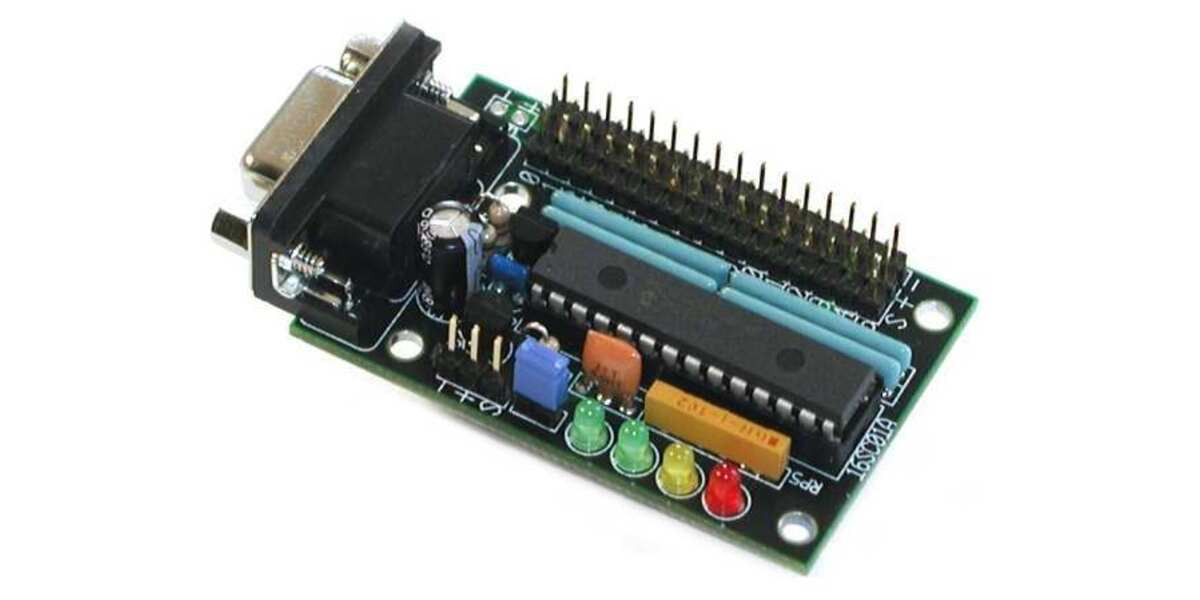

per la cronaca: Pololu produce diversi Servo controller con interfaccia RS232 o USB che funzionano in PPM.
Riguarda i TLC5940
