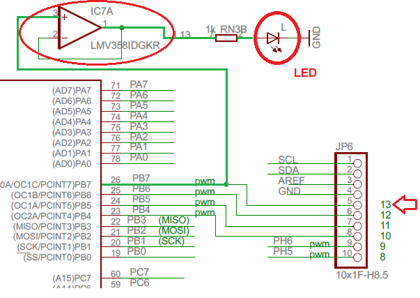

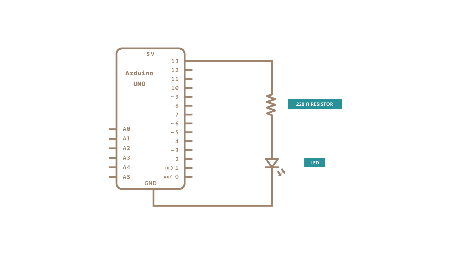

Hola buenas tardes, disculpen comenze hace 3 dias con Arduino UNO y tengo una confusion, el led 13 no es el integrado? , como puedo hacer para utilizar el pin 13 para conectar un LED siendo que ambos tienen el mismo numero. disculpen la ignorancia.
Yo quiero encender pero me enciende el de la placa, no el que tengo en la protoboard

El pin 13 es el led incorporado por lo tanto tiene una R y un LED, ya en el PCB.
Usa una R de 220 a 330 ohms y un led y no tendrás problemas.
