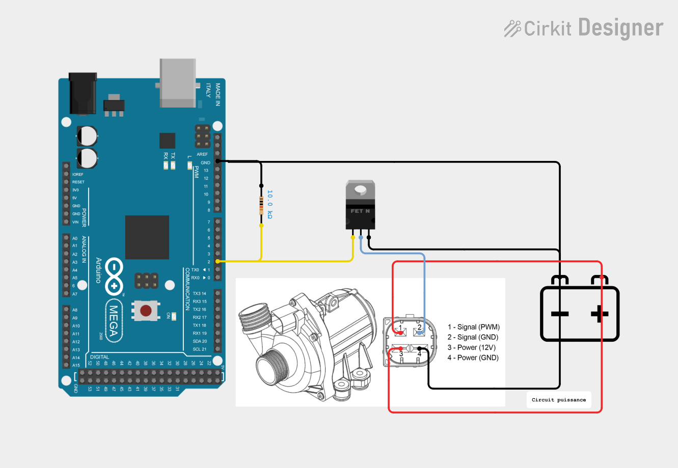

Je souhaite commander une pompe à eau Pierburg CWA400 avec mon arduino en PWM. Elle sera utilisée dans ma voiture.
Voici les caractéristiques de la pompe
J'ai vu de nombreux projets de commande de pompe en PWM sur le forum mais je n'en ai pas trouvé avec des pompes 12V possédant quatre entrées / sorties. Deux pour le signal PWM et deux pour la partie puissance.
Le signal de sortie PWM de l'arduino est en 5V mais la tension sur la pompe est de 12V.
Donc il me faut donc "réhausser" la tension du signal PWM. J'ai vu sur le forum l'utilisation de transistor pour cela.
J'ai réalisé ce schéma électrique, pouvez vous me dire si je n'ai pas fait d'erreur svp ?
Si j'ai bien compris la résistance sert à "limiter" les effets de la "capacité interne" du transistor à grande fréquence. Elle est à calculer en fonction de la capacité d'entrée du transistor et de la fréquence d'utilisation.
J'ai également vu sur certains posts qu'il y avait parfois une deuxième résistance sur d'autres broches du transistor, à quoi sert elle ?
Je suis débutant en éléctronique donc excusez moi pour les termes qui ne sont parfois pas les bons et/ou si j'ai fait des erreurs grossières sur le shéma. N'hésitez pas à me corriger, je suis là pour apprendre :slight_smile:
Merci pour votre aide

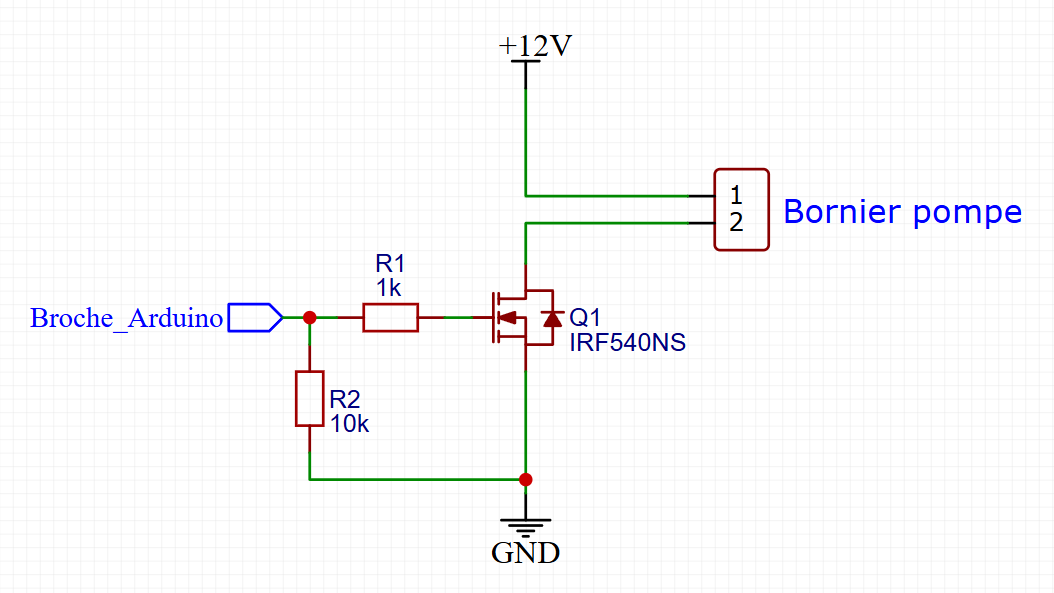

Personnellement, j'utiliserai un MOSFET IRF540P câbler comme ceci :
(Je ne suis pas certain que R1 soit nécessaire dans votre cas)
En relisant la fiche technique, j'ai un doute...
Peut être que Signal GND et Power GND sont connecter ensemble => si s'est cas, mon schéma de fonctionnera pas.
Celui ci serait plus adapter :

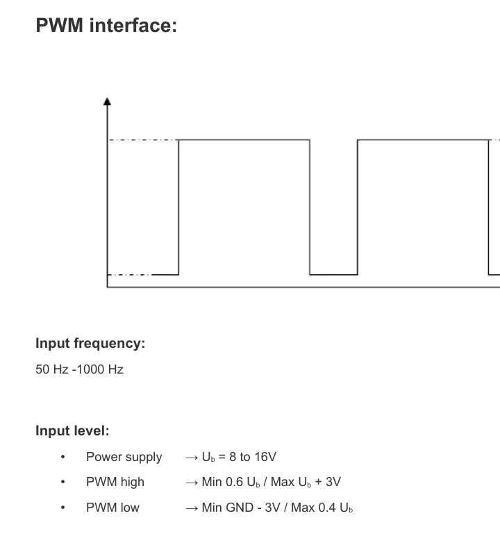

Il y a au moins 2 données importantes à respecter
1/ The PWM input is equipped with a 60 kOhm pull-down resistor.
2/Note:
To ensure the pump awakes correctly an uninterrupted high pulse of 3ms must be applied.
(For example: 50% duty at 150 Hz)

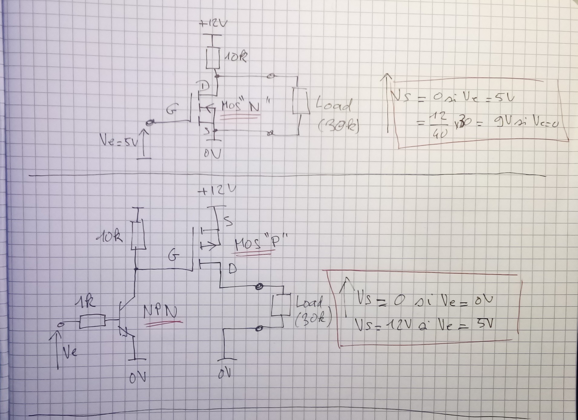

Donc pour moi, il faut un transistor MOS canal P piloté par un NPN comme dans le sujet en cours actuellement
ICI
Voir schéma post #151 qui marche et est à adapter à ton cas.
Pour le point 2:
Un signal PWM est un signal périodique de période 1/Fréquence, et dont la durée sur une période et à l'état haut dépand du rapport cyclique.
Le fabricant dit que la durée minimum à l'état haut doit être de 3ms
Si tu prend un signal PWM de rapport cyclique 50% c'est à dire 50% de la période (ou 1/2 période) = état haut, et 50% restant = état bas.
à 50%, il faut donc 1/2 période = 3ms donc période = 6ms donc Fréquence max du PWM = 1/0.006=166Hz Max
Avec un Arduino, tu as en standard des PWM (de mémoire) de 490Hz ou 980Hz, c'est trop rapide.
Sauf à manipuler les registres, c'est à savoir, c'est faisable.
Sur 1 ESP32, tu peux simplement choisir la fréquence de ton PWM, et même la changer dans ton sketch pendant que le programme tourne.

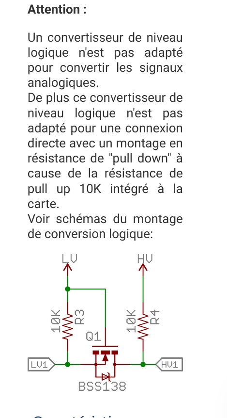

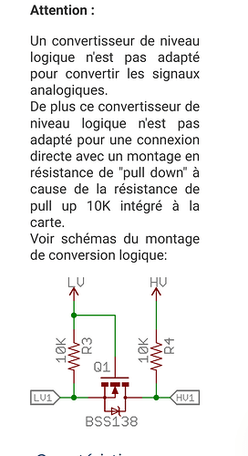

Sinon, il as des convertisseur de niveau logique comme ça qui peuvent aussi faire l'affaire pour un signal PWM.
ATTENTION, ils ne sont pas fait pour transmettre de la puissance, mais du signal (150mA maximum).
Dans votre cas, si il n'y as pas de composant qui consomme du courant sur l'entrée PWM, sa devrait marcher (la résistance consommera 0.2mA).
Pour la modification de la fréquence, en fonction de ce que la carte doit gérer d'autre, il y a moyen de programmer directement le signal PWM, ce qui évite de modifier les registres.

Intéressante idée, mais
A essayer tout de même.
J'ai déjà converti un signal PWM 5V vers du 3.3V avec ce convertisseur, et ça fonctionne.
Si ça ne fonctionne pas, il y a moyen de dessouder la résistance PULLUP qui est sur le circuit...
Je n'ai pas dis que cela ne marcherait pas du tout.
Un PULLUP 10k et un PULDOWN 30k
Ca donne un niveau HAUT
= (12V x 30k) / (10k + 30k) = 9V
Si tu alimenté en 12V
0,6 x 12 = 7,2V Mini, avec 9V on est au dessus, donc ça devrait aller en tension.
En courant aussi je pense.
Comme écris plus haut, bien vu, à tester.
Discussion qui ne prend en compte ni la capacité CGS du mosFet qu'il faut bien charger et décharger, ni la fréquence de fonctionnement. Se contenter des états stables est un peu léger à mon avis.
Je dirais que ce montage convient pour de l'I2C à 100 kHz, mais ne convient pour de l'I2C à 400 kHz où il faudrait mettre des résistances de 4,7K au lieu des 10 k.
Je sais ce n'est pas de l'I2C c'est de la PWM, mais les kHz et les RC sont les mêmes.
Comme j'ai décidé de ne plus vous ennuyer avec la théorie électronique, vu que seule la programmation intéresse ici, vous faites comme vous voulez.

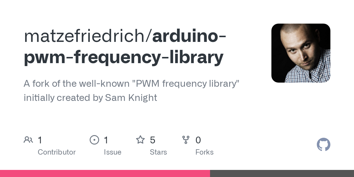

J'ai vu qu'il existait une librairie qui permet de modifier la fréquence du PWM. C'est " PWM frequency library"
Qu'en pensez vous ?
Je ne préfère pas modifier les registres car l'arduino servira à piloter d'autres composants.

Quand à mes schéma post#12, je les ais testés sur esp32 de 1hz à 10.000hz, c'est sûr, pour répondre aux remarques de @68tjs, plus la fréquence est basse (<200hz) mieux ils marcheront "bien", et ici, on est en basse fréquence.
J'ai utilisé
MOS P: IRF9540
MOS N: IRFZ44N
Bipolaire NPN: 2N3904
Je suis dispo pour éventuellement vous partager des relevés de mesures sur une charge (pulldown) de 30k des mes montages, plutôt du 2éme, à une fréquence de 1k Hz (qui peut le plus, peux le moins).
