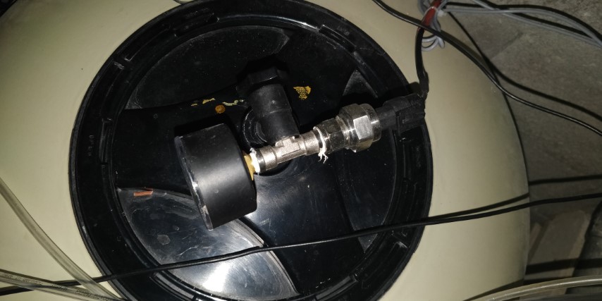

Bonjour, super projet que je regarde depuis un moment, avec DomoGarden. J'ai finalement décidé de me lancer en commençant avec le matériel.
  • J'ai commandé les sondes pour le PH, ORP et la température
  • J'ai aussi commandé une sonde pour lire la pression du filtre à sable, tant qu'à y être

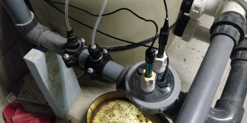

Salut,
Personnellement, j'utilise la chambre d'analyse zodiac qui est compact et supporte 4 péripheriques : Kit Pod Zodiac | Piscine Center
Dessus j'ai mis le ph, l'orp, et la température. Les injections sont faites par 2 coliers de prise en charge.

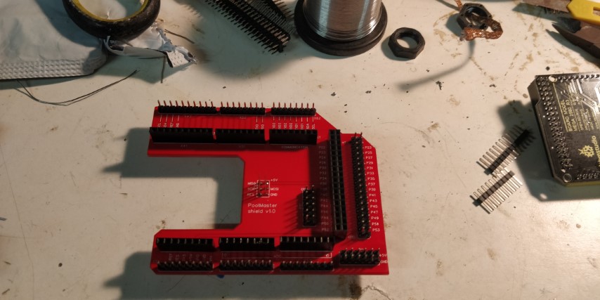

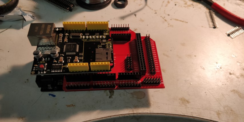

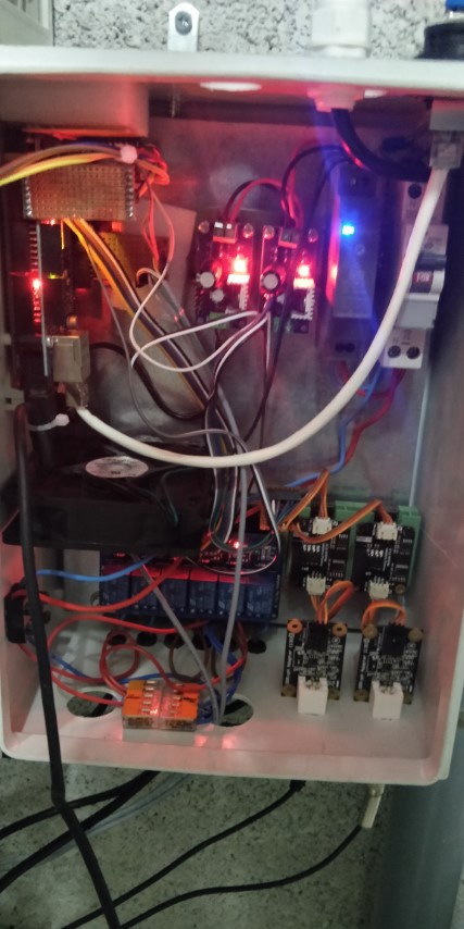

Salut à tous,
Je vous fais part de mon expérience sur la V5 en arduino 2560 plus shield ethernet. Le gros avantage c'est le cout de la solution bien moins cher qu'avec un controlino Maxi.
Mais on est confronté à plusieurs problèmes :
connexion dupont male obligatoire pour cabler les periphérique
régulateur qui chauffe enormément (pas tres pérenne dans le temps à mon avis)
pin 5V pas disponible en grande quantité au vu des nombreux peripheriques
Ampérage disponible par pin limité
Au final dans l'état, c'est un peu compliqué de tout cabler correctement et que cela fronctionne du premier coup.
Donc pour ce faire, Dans ma V1, j'ai créer 2 cartes de connexion avec des pin male-male pour s'emboiter sur la carte arduino avec une grosse extension 5v/Gnd pour alimenter les peripheriques. Cela me permet d'alimenter tous les éléments de la solutions. En terme d'alimentation, la solution est aidé d'un regulateur 5V ponté sur l'alimentation principale.
Cette solution marche pas trop mal je dirais. Elle est relativement stable. Mais pour moi ça reste un gros bricolage
Voici la V1 :

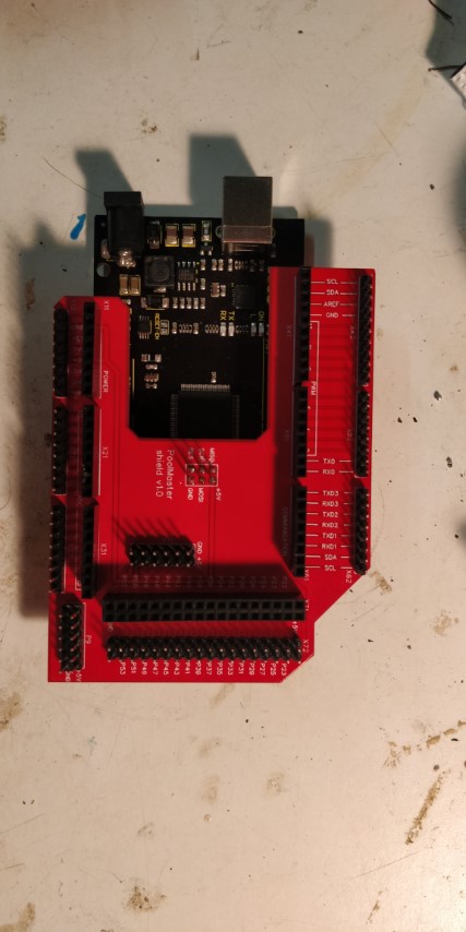

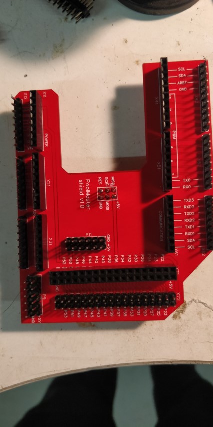

Au vu de mon gros Bricolage :), j'ai décidé d'améliorer grandement le dispositif sur plusieurs points et d'en faire une V2 :
  • créer une PCB d'extension arduino 2560 qui prendra l'ensemble des connexions des péripherique et permettra leur alimentation.
  • utiliser un plan de masse unique avec l'arduino pour plus de stabilité surtout pour le ph,orp et température
  • ne plus utiliser de régulateur annexe

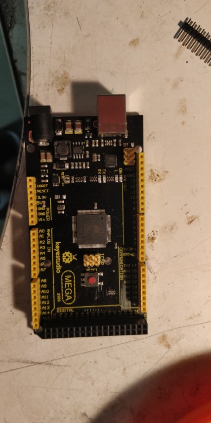

  • prendre une carte Arduino Keyestudio 2560 Advanced : Cette carte arduino est équipé d'un régulateur plus performant qui peut délivrer sur l'ensemble de la carte 2A suffisant pour alimenter tous les périphériques.
  • prendre une carte relay SolideState Keyestudio.
Voici la carte en rouge que j'ai soudé hier et les cartes keyestudio :
Je vais donc ce WE faire ma V2 avec ce nouvel ensemble.

Voyez-vous l'utilité d'ajouter les sondes suivantes?
  • Flow meter, pour s'assurer que l'eau circule bel et bien dans la chambre d'analyse
  • "Water meter", pour s'assurer qu'il y a bel et bien de l'eau dans la chambre d'analyse
À noter que je prévois utiliser cette approche pour faire la chambre d'analyse, https://atlas-scientific.com/files/Probe-pipe-fitting-04.jpg, avec une entrée et sortie de pex 1/4 comme propose Hayward. Il y a-t-il un danger "d'interférance" entre les sondes?
A mon avis trop de complexité réduit la fiabilité. Je n'ai jamais eu besoin d'un flow meter ou water meter

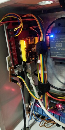

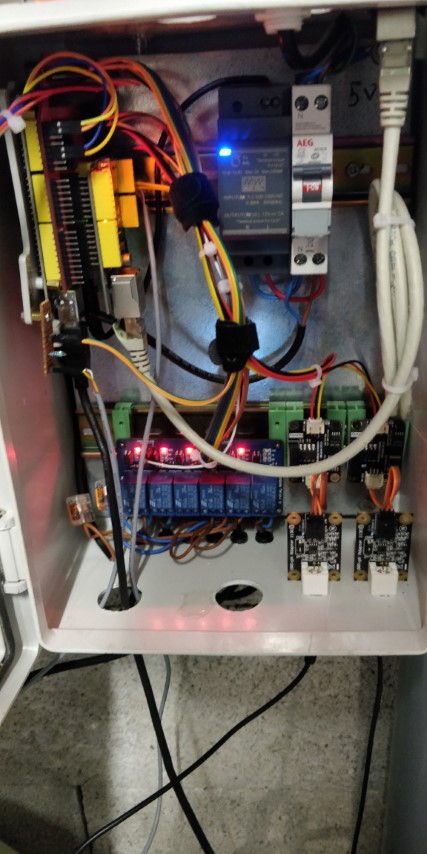

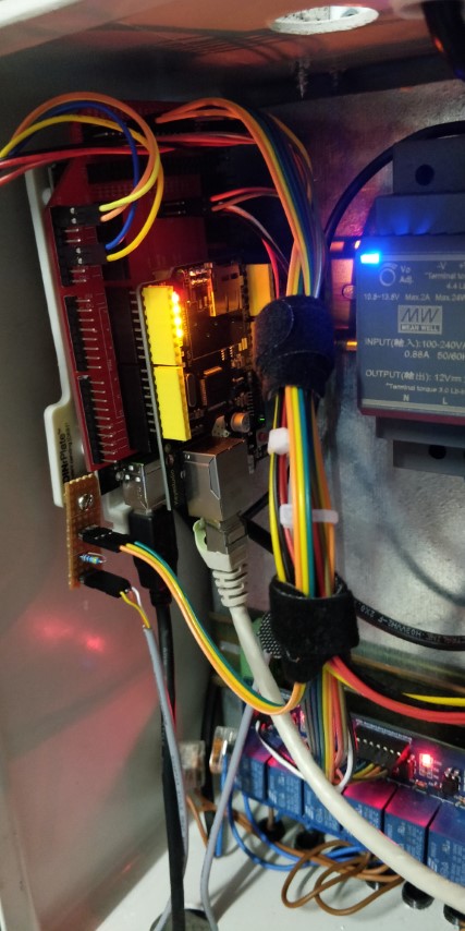

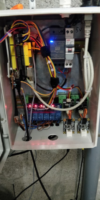

Voici donc ma V2. Il y a moins de câbles et c'est franchement plus propre et plus stable. Quand j'ouvre la porte je n'ai plus peur que quelque chose se déconnecte :slight_smile: .
Exit aussi les alimentations externes...
Pour ceux que ça intéressent et qu'ils veulent partir sur de l'arduino Mega, je peux fournir la carte fille que j'ai créé moyennant une dizaire euros :wink: . Il m'en reste 9 cartes. Je peux aussi fournir une prestation soudure si ça peut aider.
a+
bb06
