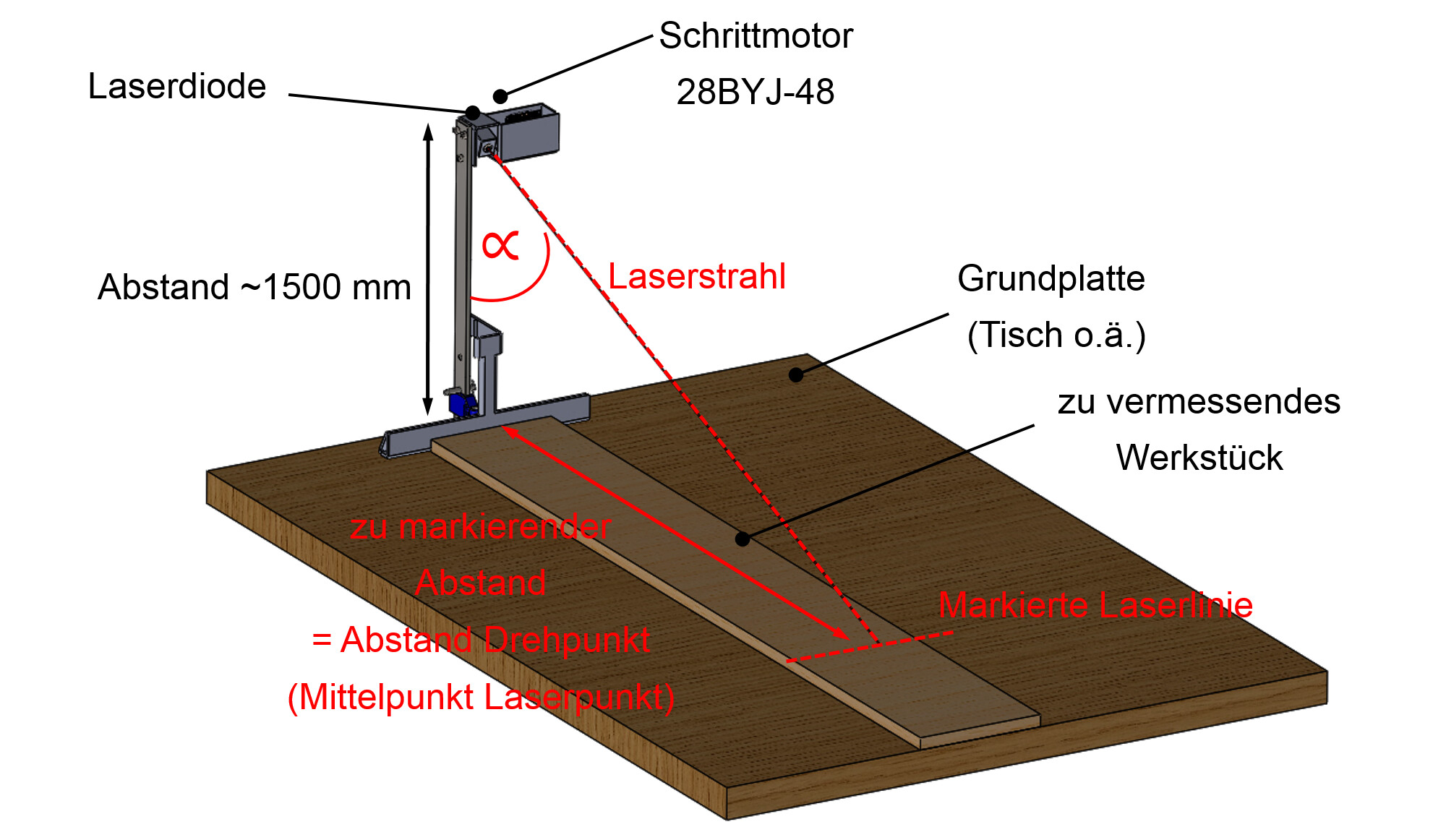

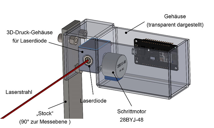

Hallo zusammen,
die beigefügten Bilder zeigen eine Applikation bei der es um die Markierung mittels einer Laserdiode gehen soll. Es wäre genial, wenn jemand von Euch mit mir einmal diskutieren könnte ob mein Schrittmotor-Ansatz grundsätzlich funktioniert.
Die Laserdiode (variabler Abstand von der Messebene, etwa ~1500 mm, siehe Bild) wird mittels eines Schrittmotors 28BYJ-48 (Datenblatt liegt bei) positioniert, wodurch sich die Diode ("Linienlaser") um einen Winkel alpha dreht, was wiederum dem zu markierenden Abstand entsprechen soll.
Auf dem Bild scheint das zu funktionieren, aber um sicherzugehen, dass ich auf dem richtigen Weg bin, habe ich ein paar grundsätzliche Fragen zum Einsatz des gezeigten Schrittmotors, bzw. allgemein zum Schrittmotor:
  • Allgemeine Frage: Meint Ihr, der Aufbau kann zur Positionierung / Markierung genutzt werden? Eine Positionierung auf +-5mm ist in diesem Fall ausreichend
  • Liege ich mit folgender Rechnung richtig: Der Motor macht (durch das Getriebe) 4096 Schritte pro Umdrehung, was einem Schrittwinkel von 0,087890625 entspricht
  • Bei großen Abständen bekomme ich mit dem Aufbau selbstredend Probleme, da ich mit dem Schrittmotor nicht mehr genau genügend den Abstand anfahren kann (bei großen Abständen müsste der Motor kleinere Schritte machen, um die o.g. Auflösung zu erzielen), deshalb die Frage: Kennt jemand einen (erschwinglichen, Arduino-kompatiblen) Schrittmotor als Alternative mit einer noch geringeren Winkelauflösung ? Im Idealfall sollten Abstände von bis zu 5 Metern mit +-5mm markiert werden können
  • Wenn jemand bezüglich des Schrittmotors die Hände über dem Kopf zusammenschlägt: Hat derjenige eventuell eine Alternative
Die eigentliche Ansteuerung über den ESP8266 realisiere ich im Code mittels der StepperMotor-Bibliothek, da die Standard-Bibliothek mit dem ESP bei mir zumindest nicht funktioniert hat. Das Ganze funktioniert auch wunderbar. Ich bin mir nur noch nicht ganz sicher, ob das Ganze auch physikalisch (die Auflösung des Schrittmotors betreffend) funktionieren wird. Prinzipiell fehlt mir jetzt nur noch die Vorgabe der dem Abstand entsprechenden Schrittanzahl als Integer, wozu ich meine Fragen hier stelle.
Deshalb wäre es wie geschrieben, supernett wenn jemand Lust darauf hätte und Zeit mit mir zu diskutieren. Mir geht es darum etwas zu lernen.
Vielen Dank im Voraus an alle und Grüße
Bire
28byj48-Stepper-Motor-Datasheet.pdf (195 KB)
Hallo Bire,
ein paar Anmerkungen, die mir da so spontan einfallen:
bire:
Im Prinzip ja, aber was die Stellenanzahl deiner Berechnung angeht ist das eher Wunschdenken. Zum einen haben die Motore nicht exakt eine Getriebeübersetzung von 1:64 sondern eher von 1:63,xxx irgendwas. Nach dem was ich bisher darüber gelesen habe, scheint das noch nichtmal bei allen exakt identisch zu sein.
Zum anderen hat das Getriebe Spiel, wodurch je nach Aufbau und Betrieb das Ganze zusätzlich verfälscht wird. Evtl. kann man durch eine Vorspannung das Spiel eliminieren, das belastet dann aber die Motormechanik mehr und allzuviel Durchzugskraft hat das Ding auch nicht.
Das Motörchen ist auch nicht gerade eine Industrieausführung, sondern wohl eher für Modellbau und Spielzeug gedacht.. Wie intensiv soll das denn genutzt werden?
Such mal nach 'schrittmotor mit getriebe', da findest Du haufenweise welche, die deutlich robuster und industrietauglich sind und auch eine bessere Auflösung haben.
bire:
Diese Lib ist blockierend. D.h. während der Motor dreht, kann dein Sketch nichts anderes machen. Das musst Du zumindest bedenken, ob das für deine Anwendung funktioniert.
bire:
Von daher wäre es besser, wenn die Laserdiode mittig über dem Markeirungsbereich angebracht wäre. Ist das vom Aufbau her möglich?

Ich habe Dir zur Verdeutlichung noch zwei Bilder gemacht, bei denen Du die Mechanik und den Schrittmotor besser erkennen kannst. Ich hoffe, jetzt wird es klarer. Du hast recht: Der "Stock" ist starr und bleibt auch an dieser Stelle. Dieses Konzept war mein erster schneller Entwurf. Vermutlich werde ich -wie auch von MicroBahner vorgeschlagen- den "Stock" in die Mitte verlagern...
Zu Deinen Hinweisen:
Es gibt die Stepper auch mit aufgeflanschtem Planeten-Getriebe
. Meinst Du damit sowas? Ich habe hier schon den Preis angefragt...

Hi
Jetzt, so glaube ich, habe ich verstanden.
Du möchtest, daß der Punkt, an Dem der Laser die Platte trifft, den gewünschte Anbstand zur Kante aufweist.
Also recht simple Mathematik, rechtwinkliges Dreieck.
Der Laser soll dann aber trotzdem ein Linienlaser werden, Dessen Strahl quer verläuft?
(Also gleicher Abstand zur 'Stock-Kante' über die Laser-Linie ... Da würde ich Probleme sehen, Das 'strack' hinzubekommen)
Wenn die Stufung des Stepper fein genug ist, sollte Das machbar sein.
Gegen Getriebespiel (o.Ä.) würde ich den Ziel-Winkel immer aus der gleichen Richtung anfahren - also erst überdrehen, um dann mit 10 Steps 'von Oben' an den Ziel-Winkel zu kommen - Das sollte vorhandenes Spiel rausnehmen.
Oder Senkrecht (vll. sogar optisch) den Laser-Strahl auf 'Minus 3,5' erfassen ... also quasi schon im 'Stock' ... und von dort aus den Laser auf den berechneten Winkel hoch fahren.
Ob der Ref-Punkt 'im Stock' oder genau auf Null liegt - ist nur eine andere zahl in der Software.
'Im Stock' hätte den Vorteil, daß Dort keine Platte o.Ä. liegen KANN und so die Referenz-Fahrt immer klappen sollte.
Wenn ich Dein Vorhaben richtig interpretiert habe: Ja, denke, Das sollte machbar sein.

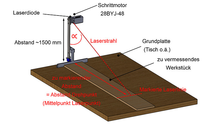

Hallo,
ich hab da mal was rumgerechnet.
Annahme der Laser sitzt in der Mitte und ist 300mm über dem Werkstück.
Der Laser wird von -60° bis +60° gefahren. 0° ist ist senkrecht nach unten.
Bei -60° ist der Laser am Messbereich Anfang. Messlänge = 0. Mit dem Winkel -60° bist 60° ergibt sich mittels tangens eine Messtrecke von max 1039mm
Bei einem Schrittwinkel von 1,8° des Motor und einem Getriebe von 1:25 ergibt sich an der Antriebswelle ein kleinser Winkel von 1,8/25=0,072° Bei Vollschritt was sich ja recht einfach noch mal verringern lässt.
für die Messtrecke ergit sich damit der grösste Fehler auf Grund des Schrittwinkels jeweils bei -60° bzw 60°
300mmtan(60)-300mmtan(59,93)=1,4mm
wenn man jetzt mal davon ausgeht das das am Anfang und am Ende passieren kann würde ich mal von 3 mm ausgehen die das Ding den Laser positionieren kann.
Wenn man nun den Winkel reduziert auf -45° bis 45° ergibt das eine Messstrecke von 600 mm und einen Fehler von 0,73 mal 2 ca.1,5mm.
Dann wird da noch ein Ref. Schalter benötigt der irgendwo knapp ausserhalb des Messbereiches liegen sollte.

Hi
Jetzt habt ihr mich aber ... wo kommen jetzt die +/- Grad her?
Hatte gehofft, die Funktion verstanden zu haben:
  • Laser drehbar an Stock
  • Laser projiziert eine Linie parallel zur 'Stock-Kante'
  • je nach Winkel des drehbar gelagerten Laser entsprechend weit von dieser Kante entfernt
  • bei 90° strahlt der Laser waagerecht über die Arbeitsfläche drüber
  • bei 45° entspricht die Entfernung der Höhe
-> Referenz-Photo-Diode 'außerhalb' des Tischbereich, also 'auf Stock-Höhe'.
Bei der Referenz-Fahrt fährt der Stepper den Laser so lange runter, bis der Laserstrahl die 0° Kante überschreitet - die quer dazu projizierte Linie schneidet somit auch den Stock.
Genau hier kommt die Photo-Diode hin - nach zwei/drei Mess-Fahrten sollte ersichtlich sein, auf wie viel Grad (in Minus) der Ref-Punkt denn gelandet ist - dieser Wert kommt ins Programm.
Ab jetzt ist's nur noch Mathematik und Schritte Zählerei.
Du schickst zum ESP 'Abstand 1037.5mm - Der wirft den Taschenrechner an und berechnet den Ziel-Winkel.
Darauf errechnen wir die Schritt-Zahl des Ziel.
Stepper wird auf den Weg zum Ziel + 10 Schritte geschickt (und zuckelt los)
Nach Ankunft Ziel auf genauen Punkt setzen, auch hier folgt der Stepper.
... ab jetzt ist der ESP arbeitslos und wartet auf neue Order - vll. sollte man den Laser nach 15 Minuten abschalten - bin mir noch nicht sicher, für Was Du den Laser wirklich brauchst.

Hallo zusammen,
wie versprochen, möchte ich mich noch einmal melden und auf Eure Hinweise / Bemerkungen eingehen, für die ich mich an dieser Stelle noch einmal bedanken möchte!
zunächst zu Deiner Frage postmaster-ino:
Die Antwort hat Heinz schon gegeben:
+- war aufgekommen da man damit die Arbeitslänge verdoppelt ohne das durch den grösseren Winke der Fehler zu groß wird.
Ursprünglich wollte ich ja einmal in der Lage sein, von 0mm aus über ein rechtwinkliges Dreieck mindestens 6 Meter zu messen. Nach Euren Bemerkungen und der Recherche zur Schrittauflösung von Stepper merke ich aber, dass das knapp wird. Wenn ich den "Stock" nun in der Mitte positioniere, brauche ich "nur" noch +-3 Meter (oder das Maximum was letztendlich funktioniert). Ich hoffe, der Gedanke passt. Ein Nachteil ist jedoch, dass ich dann die Mitte natürlich wissen, d.h. irgendwie einstellen muss, das kann aber mechanisch über Maßband, etc. gehen.
Noch kurz zur Applikation an sich, da hier auch Fragen aufgekommen sind / Unklarheiten bestehen. Die Laserlinie soll genutzt werden um ein von einer App (MIT App Inventor) vorgegebenes Maß auf ein Werkstück (z.B. einen Holzsparren, Brett,...) zu projizieren. Hier kann ich dann mit Hilfe einer Säge das Bauteil auftrennen. Es ist also eher im Handwerk angesiedelt, als im CNC-Bereich. Damit erklären sich vielleicht auch die hohen Entfernungen von mehreren Metern. Ich hoffe, das ist nun klarer!?
Eine kurze Nachfrage habe ich noch an Dich postmaster-ino: Mir ist nun klar, dass ich hier offensichtlich eine Refernzierung brauche. Aber wie meinst Du das:
-> Referenz-Photo-Diode 'außerhalb' des Tischbereich, also 'auf Stock-Höhe'.Bei der Referenz-Fahrt fährt der Stepper den Laser so lange runter, bis der Laserstrahl die 0° Kante überschreitet - die quer dazu projizierte Linie schneidet somit auch den Stock.
Ganz habe ich das nicht verstanden. Klar ist (hoffentlich), dass Du meinst, dass ich die Laserlinie mit der Fotodiode kreuzen soll, oder? Wenn hier ein Schnittpunkt detektiert wurde, dann kommt ein Signal, bei welchem ich mir die bisher durchgeführten Schritte merke. Das ist dann meine Referenz, richtig? Dein Hinweis bedingt aber, dass ich den "Mitte-Ansatz" wähle, oder?
Noch eine Nachfrage mit:
meinst Du, der Stepper dreht so lange, oder? Eventuell meinst Du auch, dass der Stepper so lange dreht, bis der Laser unterhalb der Fotodiode ist, d.h. der Strahl ab diesem Punkt nicht mehr detektiert wird und das Signal dadurch abfällt?! Aber auch hier würde ich behaupten, dass Du dann den "Mitte-Ansatz" meinst, sonst bin ich total auf der falschen Spur!
Wäre super, wenn Ihr noch einmal Lust hättet mit mir zu diskutieren. Ich habe schon wieder so viel gelernt!
DANKE, DANKE, DANKE!
Grüße und einen erholsamen Samstag
Bire
Tja, du hast leider ein wesentliches Problem bisher völlig vergessen: Die Dicke des Werkstücks.
Wenn die Variabel ist, funktioniert es bis hier her leider nicht.
Wieso ein so komplizierter mechanischer Aufbau?
Wieso montierst du den Laser zwischen Elektronik und Stock und nicht in der engegengesetzten Richtung im Gehäuse? Im diesem Bild links Stock und rechts Laserkopf?
Ist der Laser stark genug um in der gut beleuchteten Werkstatt gesehen zu werden?
Grüße Uwe
