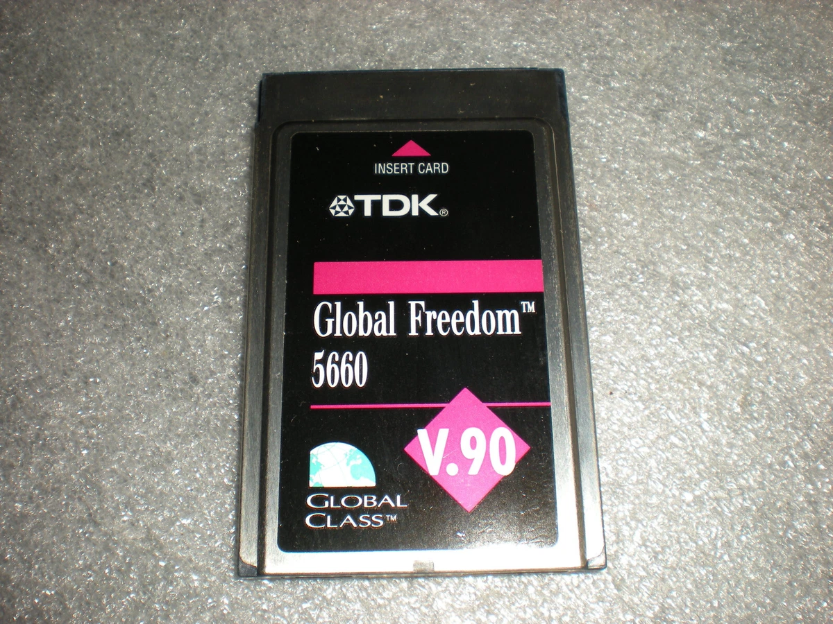

Ha un modem 56k con un connettore mai visto della TDK (immagine del modem), avevo pensato di sfruttare questo e realizzare una specie di lan per comunicare con un altro computer ma... Non posso comunque caricarci alcunché sopra, quindi serve una soluzione già presente in windows98.

Mmmm... dovrebbe essere una seriale RS232 ... probabilmente in DB9 ...
... e NO, non puoi conneteci direttamente Arduino, occorre un adattatore da segnali livello TTL (Arduino) a segnali RS232.
Guglielmo
potere puoi, ma la vedo dura
come minimo serve un convertitore seriale TTL verso seriale RS232

come prova potresti prendere un adattatore USB-seriale (o scrivertelo per Arduino, non è difficile con una delle schedine mostrate prima)
e provare a trasmetterti da un PC attuale (da adesso PC1) al tuo Libretto (da adesso chiamato PC2) solo l'eseguibile di un programma dos di comunicazione su seriale
il problema è che tu non hai nulla sul PC2 che possa fungere da programma dos di comunicazione seriale, e non hai nessuna maniera per mettercelo
potresti provare a cercare qualcuno di quei vecchi programmi tipo proComm Xmode Ymodem e similia
ricordo vagamente che uno era "esportabile" da un PC all'altro scrivendo una riga del tipo
copy ser: c:\nome.exe
che ti permetteva di esportare l'exe via cavo da PC1 a PC2
poi da li era tutto più facile (per modo di dire)
ma oramai dove trovi più eseguibili e documentazione?

Per quanto riguarda la tua considerazione sul dos, è veritiera, il comando da usare è copy ser, e proprio quello volevo sfruttare, il problema è come collegare arduino al pc.

per poter comunicare con PC2 serve almeno una conversione TTL RS232 e una scarpetta DB9
