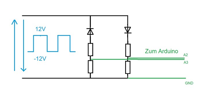

Die positive Signal-Spannung ,ich nenne sie mal obere PWM-Signal-Spannung, messe ich ganz einfach über einen Spannungsteiler. Das funktioniert soweit. Jedoch bekomme ich leider nicht die negative Signal-Spannung, ich nenne sie mal untere PWM-Signal-Spannung.
Meine Idee war, einfach für beide einen Spannungsteiler zu verwenden und jeweils eine Gleichrichterdiode in den Pfad zu schalten. Einmal in Durchlassrichtung für die positiven Spannungen und einmal in Sperrrichtung für die negativen Spannungen.
Im Anhang findet ihr eine kleine schnelle Skizze zur Messung.
Liegt es evtl. an der hohen Frequenz?
Würde mich über eure Lösungsansätze freuen.

Wenn du nur den Duty cicle brauchst, reicht doch eine Diode, dass statt -12V nix durchkommt. Und das andere mit Spannungsteiler, wie du es hast.
Und entsprechend deinem Schaltbild läuft es Gefahr den Arduino zu killen. Die -Spannung gelangt ja über eine der beiden Dioden an den Eingang und das mag dieser nicht.
@ElEspanol : Naja der Duty Cycle ist ja der Tastgrad, also -> Impulsdauer/Periodendauer -> Hilft mir jedoch nicht bei der Messung der negativen Spannung.
@HotSystems: Dann könnte ich ja einfach bei dem Pfad der negativen Spannung GND und A3 umtauschen. dann misst er es wie eine positive Spannung und ich müsste nur ein "Minus-Zeichen vorsetzen".
oder liege ich da irgendwie falsch?
mit freundlichen Grüßen
Gerrit
Hi
Da Du GND mit -12V verbindest, wird die negative Spannung mit ziemlich genau 0V zu messen sein.
Allerdings wackeln die 0V und die +9/+12V ebenso - denke, Das willst Du so nicht.
Man sollte die Spannung per OpAmp ‘umdrehen’ können - 0V wird zu GND und Du hättest zwei positive Spannungen, Denen Du per Spannungsteiler zu Leibe rücken könntest.
MfG

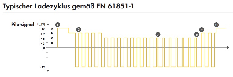

Vielleicht erklärt das Bild meine Annahme.
Das Pilotsignal (PWM-Signal) sieht genau so aus.
Bild im Anhang.
Ab Punkt 7 verändert sich die Pulsweite, dass ist aber für die Messung an sich erstmal zu vernachlässigen. Das passiert nur wenn der maximal zur Verfügung gestellte Ladestrom durch den Energieversorger reduziert wird. Dann passt das Fahrzeug den Ladestrom ans PWM-Signal an.

Gemessen wird also nur Vmax der positiven Amplitude. Nix weiter. Also keinesfalls glätten. Also da würde ich sogar per 2. Spannungsteiler auf einen Digitalpin gehen und die Analogmessung erst auslösen, wenn die positive Amplitude anliegt. Die negative Spannung einfach per Diode sperren, wie ich bereits weiter oben geschrieben habe.

Dann kann nur die Fehlermeldung des Fahrzeugs nicht erfasst werden, der Rest geht. Kurzschluss auf der Leitung und Fehlermeldung vom Fahrzeug wäre eben 0V am Eingang.
Eine andere Möglichkeit wäre die Schaltung die ich für meine Ladestation aufgebaut habe:
R5, R6 und R7 passen die Spannung so an das sie innerhalb von 0-5V bleibt. Auch die -12V!!
Unten Rechts stehen die Schwellwerte für den AD-Wandlerwert.
Gruß, Jürgen
